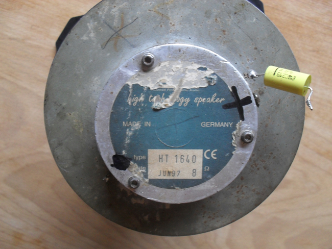

sziasztok! sajna nem tudom a magas típusát, ezért ismét kellene egy kis help. ha általánosságot vesszük, akkor kb. hol kell lennie a magasnál a vágási frekvenciának 2 utas hangfalnál? üdv!
Az nem ilyen egyszerű, mert hasraütesre nem lehet mondani semmit!
Minden magasnak más-és más a vágási frekvenciája, és más jellegű váltót igényel. 2 utasnál meg amúgy sem egyszerű dolog!
értem, köszi! akkor valahogy csak ki kell derítenem a típust. üdv!
Linkeljél egy képet, hátha...
4db van belőle, de mindegyiken le van kaparva a márka. valami Conrad Professional Audio olvasható kis betűvel, de úgy sem találtam. régi darab, de elég jól szól még így is, "gagyi" hangváltóval. hátha ismeri valaki.
Ha nem okoz nagy gondot, és nem ütközik a szerzői jogokkal (kis humorral). légy szíves küldd át nekem a videoton tekercsek számozás-érték táblázatát a metrovagon@gmail.com-ra! Egy nagyon régi vidi hangfalat újítok fel, amiből kidobálta az előző tulajdonos az alkatrészeket, és somogyival helyettesítette őket. A váltóban lévő tekercsekről pedig csak a három jegyű szám ismert ![]() Köszi!
AA CRAFT HT 1640 a hangsugárzód! Neten minden adat megvan róla, de azért mellékelem
Hangsugárzód mivel már ismert, én 2500Hz-re tenném a vágási frekit!
