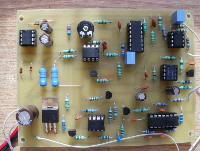

(#) Eticsiga hozzászólása Jún 14, 2011 /
Megépítettem equinoxot de sajnos nem működik, teljesen süket. :no: Sehol semmi sem melegszik rajta nem tudom mi lehet a baja. A BY159 helyett is 1N4148-at használtam ez okozhatja a hibát ?
holnap teszek fel képeket róla

(#) Eticsiga válasza Eticsiga hozzászólására (») Jún 15, 2011 /
Itt van egy kép róla

(#) mateatek válasza Eticsiga hozzászólására (») Jún 16, 2011 /
Helló! Mikor megláttam a fényképet, akkor rácsodálkoztam. Most Te vagy tükörben fényképezted a keresőt, vagy a nyákkészítésnél valamit elrontottál.
Gondolom vasaltad és nyomtatás előtt nem tükrözted a nyákrajzot.
Ha az IC-k és a félvezetők nem haltak el, akkor azokat is tükrözd meg. Az IC-k lábát hajlítsad át, a tranyókat pedig fordítva ültessed be.
De a legtisztább lenne egy új nyák, új félvezetőkkel. Vagy, ha le tudod tesztelni a működő képességüket, úgy is jó.
(#) Eticsiga válasza mateatek hozzászólására (») Jún 16, 2011 /
Helló! Köszi a segítséget! Igen vasaltam a nyákot. De azt nem értem mert az alkatrészeket is tükrözve ültettem be. (vagy legalábbis úgy akartam) ezt légyszi meg tudnád nézni? Vagy teljesen újat kéne csinálni akkor?
Gondolom, hogy az RT évkönyvből csináltad a készüléket. Ott, amit látsz nyákrajzot, annak kell lennie a lemezen, lemaratva. Tehát, ha azt kinyomtatod, akkor annak a tükörképét kell nyomtatni. A beültetésnél lévő ábrát meg valahogy úgy kellene értelmezni, hogy a beültetendő alkatrészek felől nézed a lapot és a nyákrajzolat azért halványabb, mert azt nem látni, az a másik oldalon van.
Ha az IC-k lábát áthajlítod, hogy a felirat ne az IC hátán, hanem a hasán legyen, a tranzisztorokat 180 fokkal elforgatva teszed be, akkor működhet. A FET-et is meg kell fordítani, a hűtőtönk legyen fölül. A nyákrajzon az IC-k 1-es lábát egy pont jelöli. Azt a pontot megtalálod az IC-ken is. Azok passzoljanak. Ha megnézed a beültetett IC-ken a pöttyöt és a nyákon lévőt, akkor látod, hogy nem passzolnak.
Hali! Köszi a segítséget, megforgattam mindent így tökéletesen műűködik (úgy visít mint egy kismalac) Az mitől lehet hogy 9voltról csak sipol de 7,2voltról pedig tökéletesen kattog?
Fémet is érzékel, vagy csak tekercs nélkül próbálod? Mert tekercs nélkül másképpen viselkedik. Hangolási problémám nekem is volt, az R3 ellenállás értékét csökkentettem. Már nem emlékszem, hogy mennyire.
Fémet is érzékel persze7,2 voltról
(#) mateatek válasza Eticsiga hozzászólására (») Jún 17, 2011 /
Akkor ellenőrizzed voltmérővel az IC4 munkapontját, ha eddig nem tetted. Ha akkor sem szereti a 10 voltot, akkor R3 csökkentése. Kell ennek mennie 12 voltról is.
