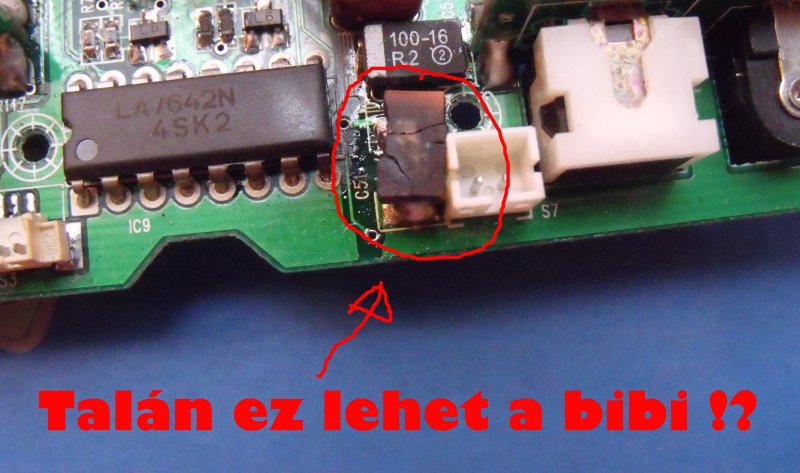

Sziasztok !
Javítandó cucc: NOVA TFT 455
Bibit a kamion 24V- os szivargyújtó aljzat okozta bedugás után durranás és füst. Megpróbálok csatolni egy képet remélem sikerül . Az elhanvadt alkatrész lenne a kérdés !?
Minden segítséget köszönettel veszek üdv .
