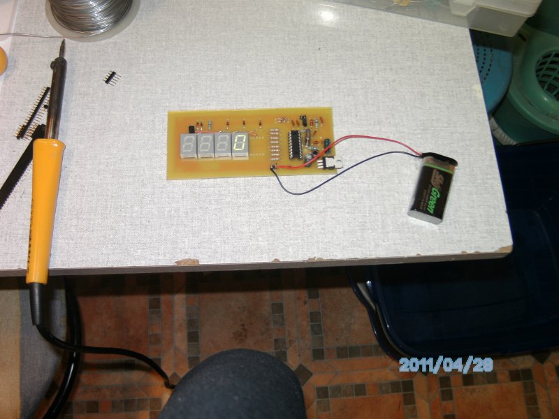

Ilyen lett a készülék. Itt még csak 4 mega körüli kvarc van benne 20 helyett: villog is a kijelző. Kell bele még egy kijelző. Nem értem melyik verziójú programot töltöttem bele, mert a 2. digitnél van a 0. Lehet, hogy frissült a szofver és az eredeti nyákbeültetés lesz a jó. Holnap kihámozom.
Lehet, hogy az utolsó számjegyen is ott a 0, nem?

Holnap kiderül ott van-e. Sokat szivatott korábban ez a helyiérték felcserélés dolog. Az LCD-set sokkal könnyebb elindítani, csak nem jó kifejezetten rádióba. Ha kitalálom a végleges programot közzéteszem. A nyák jónak tűnik.
2 darab nulla jelet meg a kijelzőn. Össze vissza mér. Egyelőre félretettem.
Majdnem rá akartam állni, aztán kihagytam az előfokot. Ebben az esetben már néha mér rendes értéket szóval átalakítom a bemenetét, mert elég süket. Meglátom milyen lesz, itt van hozzá az MB501.
Kipróbáltam az MB501 et. Kiválóan működik, de kell mégy egy 100K a bemenetére a kondi után is. Érdekes egymenetes nagyobb átmérőjű hurokkal sokkal érzékenyebb mint egy 2 menetes tekercsel. A korábban jelzett óraje eltolással pont 100 at oszt.
