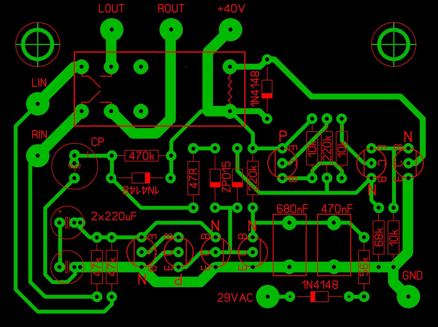

Helló! Megnyákoltam a rajzot hővédelem nélkül. Remélem egyezik.
Üdv! Elkészült a nyákterv, hővédelem nélkül. Remélem egyezik a rajzzal. Kezdő vagyok a nyáktervezésben, minden észrevételt szívesen fogadok.
Szia! Nagyon szép lett a terv, én csak egy apróságot látok benne: a relé és az 1N4148 csatlakozásánál van egy hegyes szögű csatlakozás. Ezt tudtommal kerülni célszerű. Üdv: Pepe
Jobbról a második tranzisztornál is van egy.
Attól még működik, maradhat így is szerintem.
Jó lett!
Nekem az a bajom, hogy feleekkorába csinálok mindent, jól összesűrítve az alkatrészeket... Nem látok rajta elkötést, szerintem jó lesz. Esetleg a forrszemek méreteit az alkatrészlábaknál lehetne növelni, ahol elfér a nagyobb. Jobban bírja a forrasztást, ha nagyobb a felülete. Nem egyszeri forrasztásnál van jelentősége, hanem akkor, ha esetleg cserélni kell majd valamit a panelon. Talán még azt a plusz 1N4148 -at rátervezheted, ami a zénerrel párhuzamosan kellhet, ahogy írtam az üzenetben. (Az ROUT fóliát lehetne a relé üres lábai között vinni)
Még egy apró észrevétel:
Ha a két db 220µF -os kondit rögtön az egyenszint figyelő tranzisztorok mellé teszed, akkor a végfok kimenetekről nem kell olyan hosszú fólián vinni a jeleket a 47 kOhm -okra, mert azok mehetnek a CP alá, vízszintesen. A nagyjelű rész minél rövidebb fóliákon legyen jelen szerintem. Nagyfrekin egy ekkora hosszú fólia már antenna, ami gerjedésre hajlamos végfok esetén már elég a visszacsatoláshoz. |
