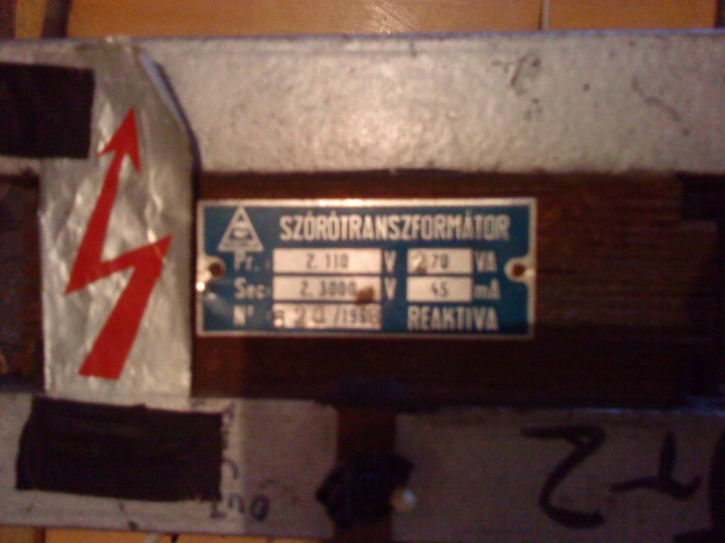

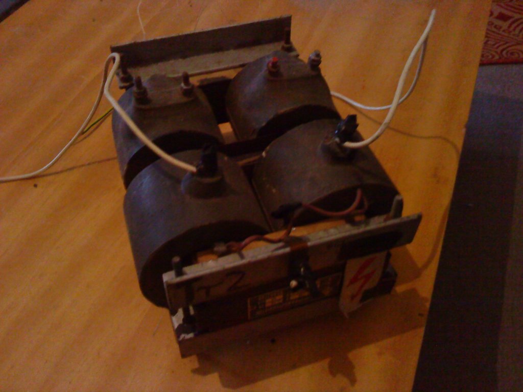

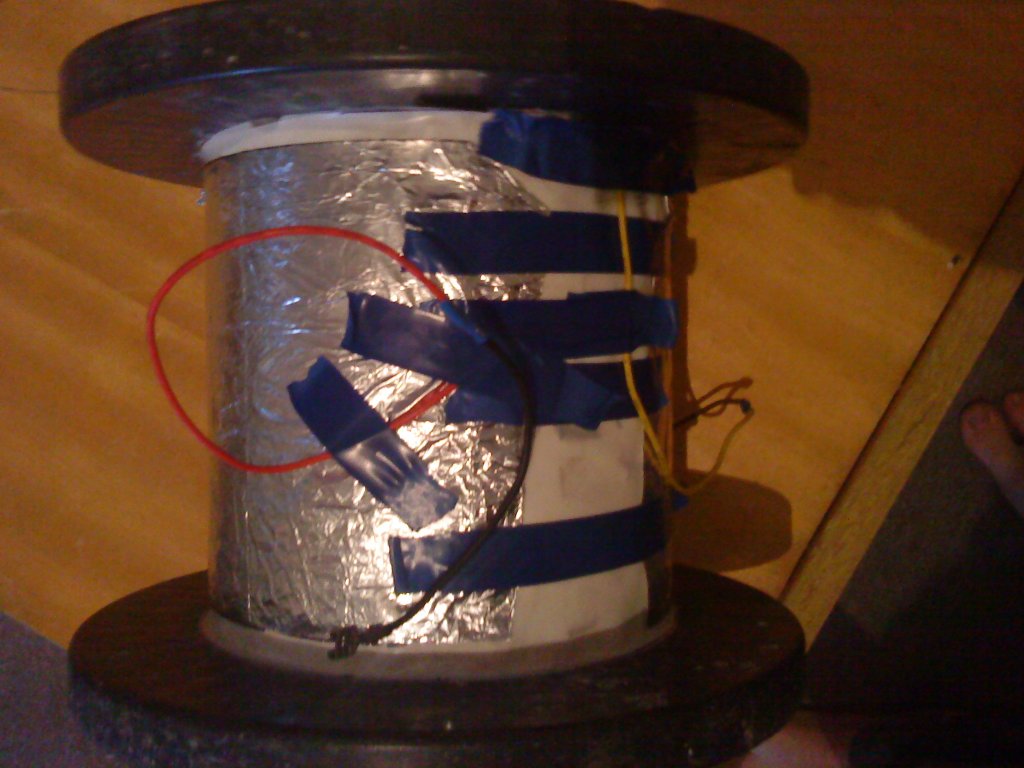

(#) junkers8896 válasza mandor hozzászólására (») Júl 4, 2011 /
Tehát akkor amit mondtál,legyen:
900 menet
0,2 anyagvastagság
100m átmérőjű csévetest
kondi:egy hengerre van kialakítva 2x 52cm körkerületű 16 cm széles alufólia . 2cm vastagon nejlon zsák mint dielektrikum
A tórusz pedig jó nagy legyen
Ez az egész pedig egy 6000v/45mA/270W szórótrafóról lesz meghajtva. Tegnap néztem meg hogy ez szórótrafó nem neontrafó csak egy dobozban voltak még abban a ami a neonreklámnak adta a feszt még annó.
UI: Milyen magas legyen a csévetest? Köszönöm a segítséget!!!

(#) mandor hozzászólása Júl 4, 2011 /
Hy
Mivel nem tudom jó kivezetést csinálni aluból rézre így abban a döntésben maradtam,hogy építek egy kondibankott. De 90nF/10-15kV-os-nak kel lennie. Na ezt sok kicsiből akarom. Tehát venni sok sok kisebb fóliát és úgy kötni őket,hogy a kívánt feszültség/kapacitás meglegyen. Így működne? És ha igen hogyan is kel kiszámolnom,hogy hány nF-os kondikat vegyek?

(#) mandor válasza Collector hozzászólására (») Júl 4, 2011 /
Tehát jó lenne? Meg célszerűbb ha pl veszünk nagyobb tételt 8gondolok itt 3-400db-ra) és úgy lehet olcsóbb is és több teslába is jó. Meg mivel mi már túltárgyaltuk ezt az alus dolgot így csak erre jutottam,hogy máshogy JÓL nem bírom megcsinálni (kivéve HA rézfóliát veszek).... Na majd elválik mennyi a lomexben a kondi és milyenek is vannak. Több bankot gondoltam egy plexi állványon tehát pl 3-4db A/4-es nyákon szépen tele... /Gyantával kiönteni?/

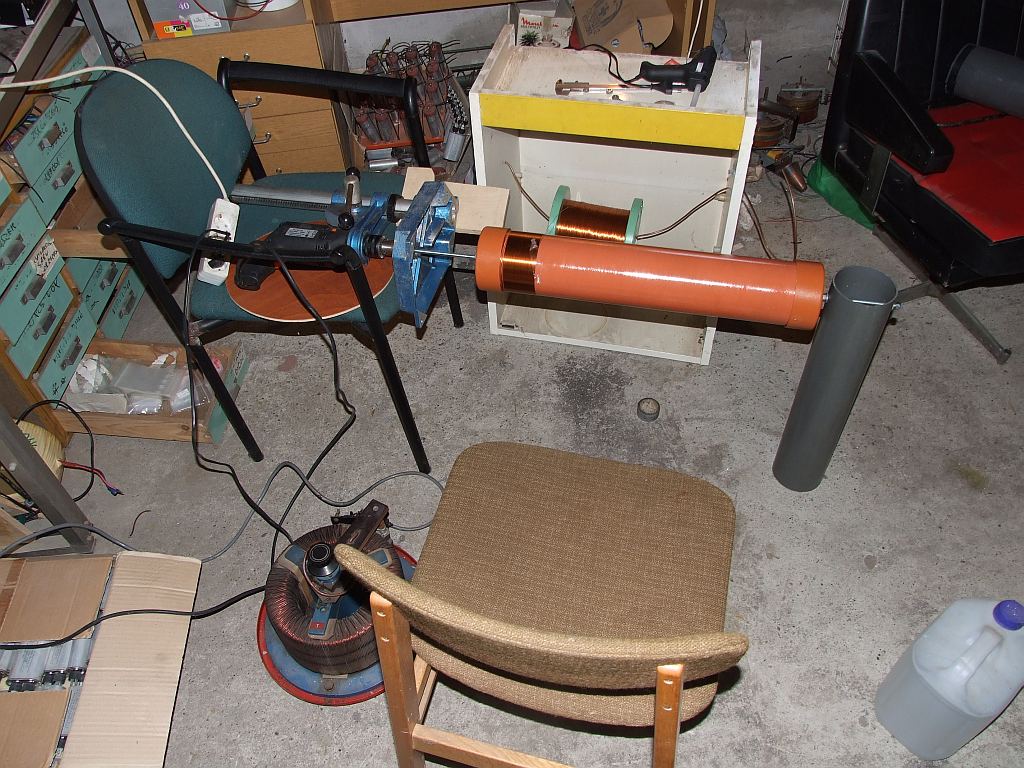

(#) Collector válasza Collector hozzászólására (») Júl 7, 2011 /
Ma készítettem új szekundert. A cső lakkozásánál a nitrolakkara esett a választásom, mert elég rugalmas, és jól elterül a csövön. Csövet is vettem újat, nem ezt a gagyi szürke szennyvízcsövet használom, hanem a narancssárga színűt. Valamivel jobb, egyébként árulnak polipropilén csövet is, de az nem volt nekik. Az lenne a legjobb igazából. Készítettem egy primitív tekercselőgépet is, 1000 menet megvolt vele 15 perc alatt. A tekercselőgépnél a lábammal szabályoztam a toroidot, amire a fúrógép volt kötve, így nem volt gond a fordulatszám és nyomatékszabályozás. A tekercselés szigetelésénél viszont maradtam a poliésztergyantánál.
