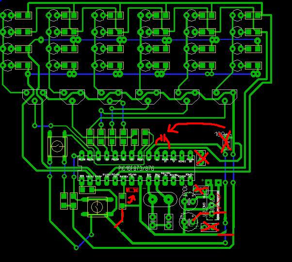

(#) zolee1209 válasza janikukac hozzászólására (») Júl 9, 2011 /
Én ezt értem, AVR esetében is így van... De most hasonlítgassam össze a két PIC adatlapját azért, hogy ellenőrizni lehessen a NYÁK-ot?! Na nemár...
Rajzold át szépen a kapcsolást erre a PIC-re, módosítsd a NYÁK-ot a leírtak alapján, majd tedd fel mindkettőt.
(#) janikukac válasza zolee1209 hozzászólására (») Júl 9, 2011 /
Simpi koléga már elkésztette, itt a kapcsolás !
Ezt kellett volna feltenned az előbb. Bár ezen meg nincs bejelölve, melyik láb a táp...
Lehet, kérni fogom az átnevezésem zolikukac- ra...
Azon se volt a táp berajzolva. Én találtam ki..
Ott van rajta, hogy VSS--> 5, VDD--> 14
Aham, de akkor átnézed, kijavítod? [OFF] Jövök egy sörrel !
(#) dinokal válasza janikukac hozzászólására (») Júl 9, 2011 /
Igen, a kondi egyik fele közvetlenül a pic lábánál, a másik meg a két láb között áthúzott vezeték végén. Mivel dip tokozású pic-et használsz, ennél két jobb megoldás is van. SMD kondit, vagy kis méretű tárcsakondit használsz, ez elfér a pic hasa alatt, és a legrövidebb úton köti össze a lábakat, pláne ha a pic foglalatban van. Ráteheted a kerámiakondit a pic tetejére is, lábait közvetlenül a pic lábaihoz forrasztva. Teheted a board alsó felére is, de akkor vigyázni kell, nehogy rövidzárlatot okozzon más vezetékekkel. Plusz egy kis segítség tápvezetékből.
(#) janikukac válasza dinokal hozzászólására (») Júl 9, 2011 /
Értem mit mondasz, de jött a legjobb ötlet: A VDD, VSS-re simán odarakom fólia oldalnál, úgy ahogy majd a táp résznél is fogom.

Én nem tervezek rajta át semmit. Megint abban a stádiumban vagyok, hogy sírok az idegtől. Mi a sz** nem jó még most se benne, hogy át kéne a nyákot tervezni? (( ha kell valamit változtatni, szólj, átrajzolom..
Az első mondatod nem értem... De ha az idegtől nem érted, amit írtam, akkor másképp fogalmazok, illetve írom még egyszer. Ha kijavítottad azokat a hibákat, amiket felsoroltunk, olyan módon, ahogy javasoltuk, akkor felteszed ide a NYÁK- rajzot. Megnézzük. És szólunk, ha van még benne módosítani való. Ha kapcsolásilag helyes a rajz (nem tudom, mert nem ellenőriztem le), akkor el is készíthetnéd. De ha nem fog működni az áramkör, mert rosszul lettek alkatrészek elhelyezve, akkor már nem azon fogsz agyalni, hogy rossz a panel, hanem biztos a program a ludas... Ezért nyaggatunk a tervezési hibákkal, hogy legyen egy működőképes alapod.

A program tökéletes , mert a HP4IC segített, aki profi szinten PIC-ezik. A hibákon még javítok, azaz az elkót kell javítani, meg a kondikat. Az elkót értem. A 100nF-k mind a 3 esetben az egyik a PIC lábára,azaz a foglalatra fogom forrasztani, mert akkor nem kell húzogatni, és hibátlanul véd majd. A másik kettőt a táp részre is úgyanúgy a lábra fogom forrasztani. Tehát ha az elkót kijavítom, felrakom, akkor átnézed? Köszi előre is ! [OFF] Jön a rekesz sör , ha a találkára megyek.. :yes:
A főbb dolgok, amiket én módosítanék rajta... Hogy kapcsolásilag helyes-e, nem néztem.
Okés, rendben, így csinálom , átrajzolom,ahogy rajzoltad. A helyességét is átnézed?
Simpi:átfutottam, nem találtam hibát, de még átnézem!
Írtam az előbb... Csak átpakolásztam az alkatrészeket kedvezőbb helyre.

(#) vicsys válasza janikukac hozzászólására (») Júl 9, 2011 /
Azért nézd át, egyenként! (Upsz, a kvarc csak 4MHz-es és 20, ahogy írtam...)
Fölül a kis kockákra mennek. Jelöltem is kettőnél, hogy melyik a pozitív oldala. Mondtam, hogy ellenőrizd le a kapcsolási rajz alapján, vonalról-vonalra! Csak az a néhány 220R kell helyettük. (270R helyett)
(#) janikukac válasza vicsys hozzászólására (») Júl 9, 2011 /
OK, azt vettem észre, hogy a LED-ek nem SMD-k az elképzelésem szerint, és az előtétek hiányoznak, azaz a 270 R-k..
Tehát nem kellenek az a sok 270? Ha 220 helyére 270 megy az baj? Már minden alkatrészt megvettem , csak azért.
De biza smd. Nincs is rajta furat... (nyugodtan mehet a 270R)
Nem lesz harag, ha gyorsan a ledeket átszerkesztem 3mm furatosra?
Vazze. Egész eddig SMD-re rajzoltad. Nyugodtam szerkeszd át, de szép legyen!
Az lesz, amúgy az eddigi verziokban sem voltak a ledek smd-k, sajnálom rá a 30FT-ot, 15-ért veszek rendes méretben.
Na, ki a gyorsabb..?
Arra viszont figyelj, hogy a ledek a fólia oldalon legyenek, mert különben tükör kell a leolvasáshoz.
