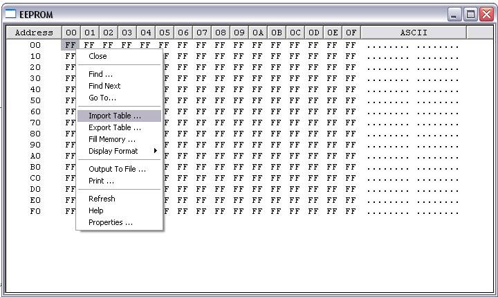

MPLAB MPASM -ben szeretném a fordítás dátumát EEpromba írt program verzióhoz használni, de csak manuálisan tudom beírogatni. Ha létezne, gondolom előre definiált változó lenne. Ötlet?
(#) zenetom válasza Bell hozzászólására (») Júl 9, 2011 /
Bár nem teljesen értem, de a fordításkor azt akarod hogy automatice beíródjon az eeprom-ba a dátum? Ilyet biztos nem lehet. De viszont lehet importálni. Jobb klikkelsz az első byte-ra, majd Import table...
Ott *.MCH kiterjesztésű fájlokat lehet importálni, amiben van 255 sor, az egyes sorokban az adott byte. Kreálhatsz ilyen mch fájlt, jegyzettömbben beírod az adatot, majd "Mentés másként...", beírod a Fájlnevet, a végén .mch kiterjesztéssel, majd a "Fájl típusa:"-nál azt választod ki hogy "Minden fájl".
