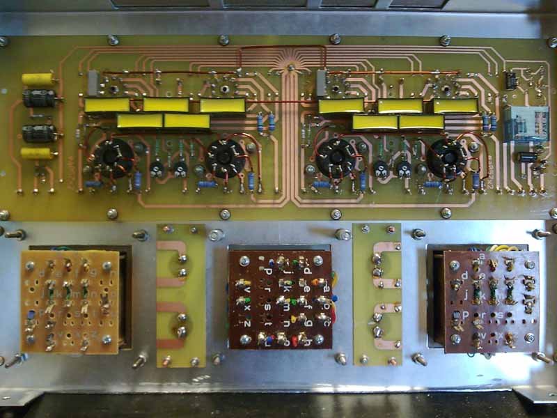

(#) szac64 hozzászólása Júl 14, 2011
Sziasztok, kicsit haladtam az erősítőmmel, íme pár kép.
Bocsi a gyenge felbontás miatt.
(#) Pioneer válasza szac64 hozzászólására (») Júl 14, 2011
Ez nagyon szép lesz! Le a kalappal!
(#) mayky válasza szac64 hozzászólására (») Júl 14, 2011
Én kifúrtam volna a potmétereknél a lemezt felül, hogy az erősítő szétszedése nélkül lehessen állítani a nyug. áramot. Az erősítő hátulján alakítottam volna ki mérőpontokat. Ja és kicsit nagyobb trimmert tettem volna, aminek nagyobb a feszültségtűrése.
(#) szac64 válasza mayky hozzászólására (») Júl 14, 2011
Szia, akkor már olyan lett volna mint a tied
Mivel nincs kész, így még lehet módosítani itt ott.
Pioneer: Köszönöm szépen.
(#) klemo86 válasza szac64 hozzászólására (») Júl 15, 2011
Csudaszép lesz, tényleg
(#) FordPrefect válasza szac64 hozzászólására (») Júl 15, 2011
Végcső típusa? Amúgy a kép, illetve a kivitelzés is szép.

(#) szac64 válasza FordPrefect hozzászólására (») Júl 15, 2011
Végcső típusa a közkedvelt 6P3S-E, s köszönöm szépen, neked is klemo86.
