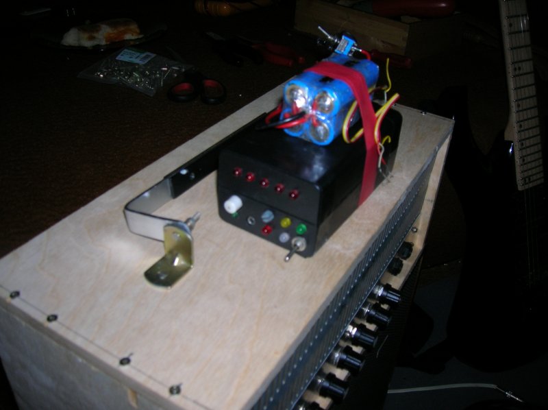

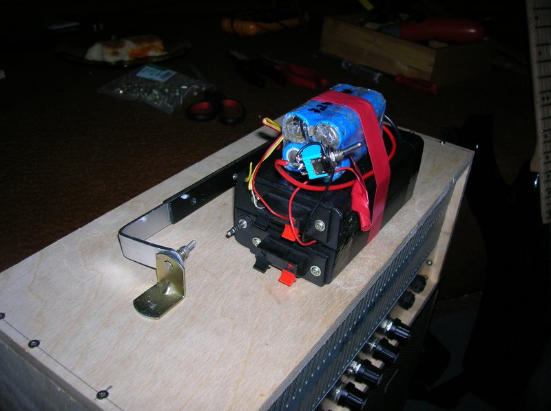

Mai nap gondoltam egyet, és felraktam a Youtube-ra egy videót a két éve készített mini erősítőmről.
Mini kompakt sztereó erősítő
Az erősítő 2X2W-os, egy darab 7.2V 3Ah-ás aksiról jár, akár egész nap, hangerőtől függően. Van beleépített VU Méter AN6884-es IC-vel, valamint egy ST-BY / Mute kapcsoló is. A sárga LED az akkumulátor üzemet jelzi, míg a Piros a túlvezérlést mutatja. A Sima Zöld a bekapcsolt állapotot mutatja. Az erősítőt elsődlegesen fülhallgató erősítőnek terveztem, de így aksival lomtalanításra is szoktam hordani, hogy kiderítsem, hogy a talált hangfal vagy hangszóró működőképes-e vagy nem.

Nekem rettentően tetszik, kicsi , kompakt.
(#) 187BodyGuard válasza janikukac hozzászólására (») Júl 22, 2011 /
Köszi! Már elég régóta megvan, Ha feltekerem a hangerőt, a villamoson azt is hallják a fülhallgatóból mélyekkel együtt, hogy mit hallgatok. Alap esetben egy darab 9V-os elemről megy ami benne helyezkedik el, így nem foglal helyet az erősítőn, de jelenleg a hosszabb zenéléshez a nagyobb aksit használom bele. A hátulján a kapcsoló azért van, mert a benne lévő erősítő kapcsolója előtt van egy kondi, és ha csak azzal kapcsolom ki be a kondi lemeríti a tápforrást gyorsan. Ezzel a kis kapcsolóval, ami utólag lett oda kókányolva, ez megoldható. Ha időm engedi, akkor bele teszem majd a kaszniba a kapcsolót.

Szép munka,főleg így dobozolva. A megoldásod emlékeztet arra, amikor a sokol rádió hátuljára laposelemeket gumiztunk, azzal tovább szólt, mint a 9V-ossal. Esetleg a belsejébe is belepillanthatnánk?
(#) DJanosi válasza MaTe193 hozzászólására (») Júl 22, 2011 /
Tényleg én is kíváncsi vagyok a belsejére!

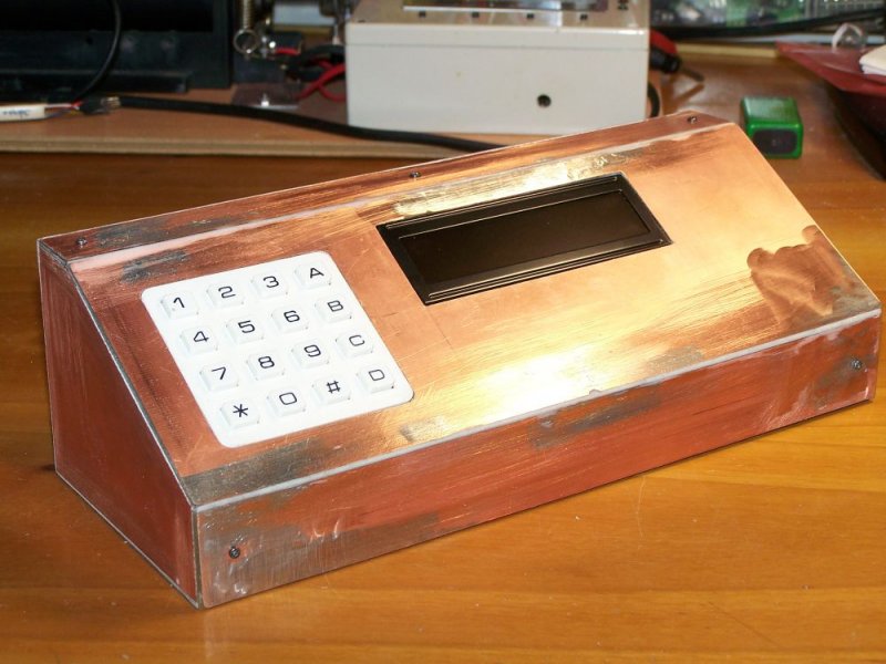

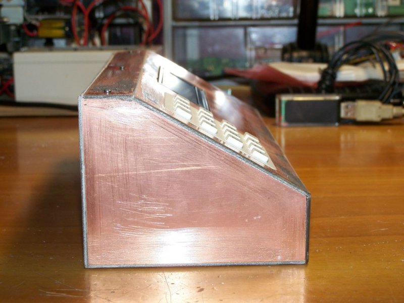

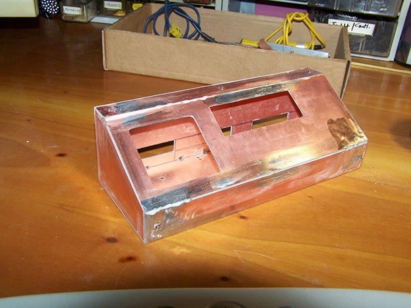

Sziasztok !
Tudom most páran a szívükhöz kapnak ,de régi álmom egy saját doboz
Igaz még nincs kész teljesen ,de megmutatom.
Hátra van még egy kis gittelgetés - természetesen műgyantával ,hogy hobbimnál maradjak - csiszolgatás.
Lényeg a lényeg nincs műhelyem - aki járt nálam tudja - és nem használtam sem fűrészt ,sem egyéb flex,stb.
1db vonalzó ,1 db sniccer ,reszelő és dremel fúrót !
Na meg a jó öreg Weller kattogós
Ahhoz képest ?
(#) slogan válasza slogan hozzászólására (») Júl 22, 2011 /
Ja és természetesen bontható

Nekem tetszik, gratulálok hozzá!

Szép lett! Kíváncsi leszek,mi lessz ebből,biztos nagyon durva lessz.
(#) slogan válasza john94 hozzászólására (») Júl 22, 2011 /
Köszi !
Benne mi lesz ,vagy a végkifejlet ?
(#) storm válasza slogan hozzászólására (») Júl 22, 2011 /
Azt elárulod nekem, hogy mivel állítottad be derékszögbe a lemezeket? Én is szeretnék egy ijen dobozt, de félek belevágni. Amúgy grat szép lett
(#) vanzerr válasza slogan hozzászólására (») Júl 22, 2011 /
Szerintem digitális vasút vezérlője. Amúgy tök jó, nekem is tetszik.
(#) john94 válasza slogan hozzászólására (») Júl 22, 2011 /
Úgy az egészre vagyok kíváncsi,mármint,hogy fog kinézni maga a doboz és,hogy minek építetted a dobozát,mármint mi lessz majd benne.
(#) slogan válasza vanzerr hozzászólására (») Júl 22, 2011 /
Ott a pont
Paco féle központ + Minimause+ S88
storm : meg fogsz lepődni
Vágj bele nyugodtan ,ha van elég hulladék nyákod.
Sniccerrel karcolgasd párszor- óvatosan ,kézre vigyázni - fém vonalzó mellett (tacskóban volt 30cm es 250Ft) ,aztán a másik oldalt is és a végén eltöröd.
Húzol rajta 2-3 at csiszppírral és olyan egyenes ,hogy olyat fűrésszel nem vágsz !
