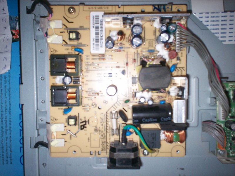

Szedd szét és nézd meg főleg a táppanelt repedt forraszok után leskelődve (nagy, lábon álló alkatrészek, illetve hűtőbordás dolgok és panelen jól láthatóan nyomot hagyó, melegedő alkatrészek szoktak ilyen művelni), illetve próbáld felderíteni, mely terület melegedése váltja ki a bajt. Sokszor a vezérlőpanelen lévő processzor lesz az ok, azok között akad szériahibás, félvezetőszinten öregedő dolog is, ezesetben a hűtés fejlesztésével (borda) lehet javítani a helyzeten, de akár forraszhiba is lehet a forrása.
Lefényképeztem a kikacsolgató monitorom tápegységét.És rájöttem,hogy hol kell hűteni.raktam rá egy kis ventillátort azzal nem kapcsol ki,de ez nem megoldás mert így összerakni nem lehet arrol is teszek fel képet hátha valakinek akad valami ötlete.

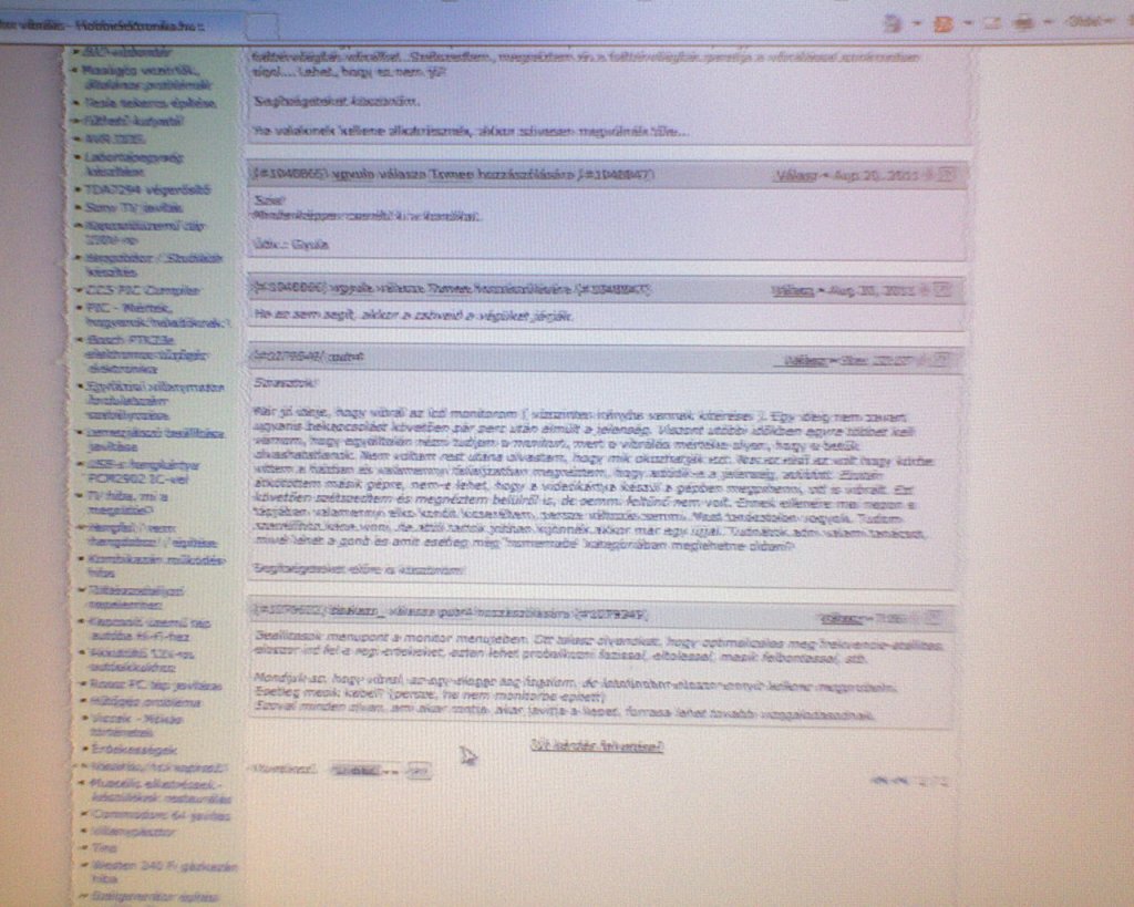

Már jó ideje, hogy vibrál az lcd monitorom ( vízszintes irányba vannak kitérései ). Egy ideig nem zavart ugyanis bekapcsolást követően pár perc után elmúlt a jelenség. Viszont utóbbi időkben egyre többet kell várnom, hogy egyálltalán nézni tudjam a monitort, mert a vibrálás mértéke olyan, hogy a betűk olvashatatlanok. Nem voltam rest utána olvastam, hogy mik okozhatják ezt. Nos az első az volt hogy körbe vittem a házban és valamennyi falialjzatban megnéztem, hogy adódik-e a jelenség, adódott. Ezután átkötöttem másik gépre, nem-e lehet, hogy a videókártya készül a gépben megpihenni, ott is vibrált. Ezt követően szétszedtem és megnéztem belülről is, de semmi feltűnő nem volt. Ennek ellenére mai napon a tápjában valamennyi elko kondit kicseréltem, persze változás semmi. Most tanácstalan vagyok. Tudom szerelőhöz kéne vinni, de attól tartok jobban kijönnék akkor már egy újjal. Tudnátok adni valami tanácsot, mivel lehet a gond és amit esetleg még 'homemade' kategóriában meglehetne oldani? Segítségeteket előre is köszönöm!
Beallitasok menupont a monitor menujeben. Ott talasz olyanokat, hogy optimalizalas meg frekvencia-atallitas, eloszor ird fel a regi ertekeket, aztan lehet probalkozni fazissal, eltolassal, masik felbontassal, stb.
Mondjuk az, hogy vibral, az egy elegge tag fogalom, de latatlanban eloszor ennyit kellene megprobalni. Esetleg masik kabel? (persze, ha nem monitorba epitett) Szoval minden olyan, ami akar rontja, akar javitja a kepet, forrasa lehet tovabbi vizsgalodasodnak.
Először is köszönöm a válaszod. Már próbáltam a felbontással és a frekvenciával játszani, de nem volt sikerem vele kapcsolatban 72Hz-en ugyolyan, mint 60Hz-en és a felbontás se segít. Ez a fázis eltolás viszont nem rémlik, hogy micsoda. Másik kábellel sajnos nem tudok próbálkozni, mivel speciális fej van a monitor és a kábel csatlakozásánál és ebből a kábelből csak 1 van. Csatoltam egy képet, bár nem látszik rajta olyan jól. Jobb képet sajnos nem tudok csinálni, de lényeg, hogy abetűk olvashatatlanúl egybefolynak.
