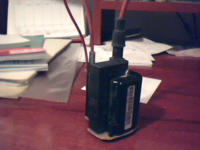

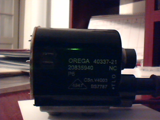

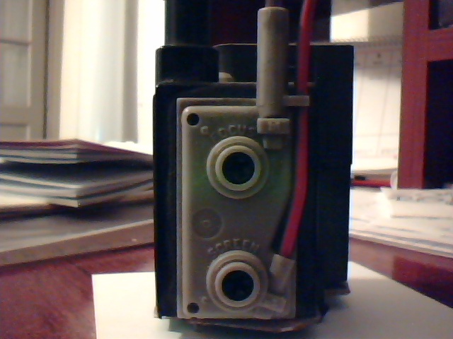

Helló!
Nem tudja valaki hogy hogyan kell bekötni a képen látható tv trafót? Az lenne a lényeg hogy bemenő +12V-os 10kHz-es egyenfeszből jöjjön a kimenetén kb. 20kV. Fénycsőhöz kellene.
Találtam egy ilyet. Ez szerintetek jó hozzá?
Kösd be ez alapján. Az Orega 40337-21 megfelelője. Bővebben: Link Inkább járasd 16 kilohertzről. Erre a frekire van tervezve.
