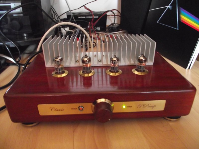

Talán ehhez készült a Top flyback?
Egyébként gyönyörű.Szerintem a bordát valamilyen szép színűre eloxálva drasztikusan kihangsúlyozná a karakterét.
Ez még nem a végleges külső, borda vagy takarva, vagy színezve lesz. A táp ehhez készült.
Már mérhető állapotban van, hallgatni még nem hallgattam.

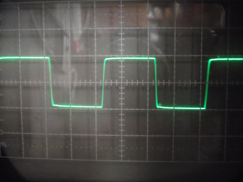

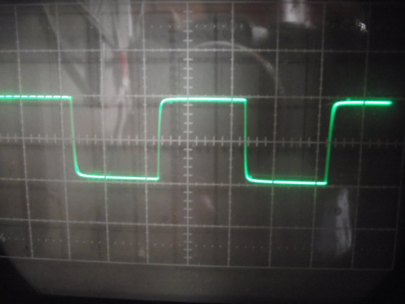

1. 10KHz 8R+ 750nF 2. 10KHz 8R 5. 100Hz 8R 6. 10KHz 8R 15V eff. kimeneti szintnél mérve, 8 ohm terhelésen.

Már csak a borda takarását, dobozát kell megcsinálni.

Nekem nagyon tetszik, eddig a legjobb hibrid amit csináltam. Többen tesztelték már, hasonlóan jó véleménnyel voltak. Nagyon szép magasak, nem karcos picit sem, basszusa is kiváló. Csövesre jellemző lágy, "meleg" hangzás, de nagyon részletező. Egyik ismerősöm úgy jellemezte, ha nem tudná, hogy hibrid, tiszta csövesnek hinné. Kimenővel nehéz jobbat csinálni.
2SK1058/2SJ162 FET amit használok, alacsony impedanciáról hajtva, nagyon érzékeny pontja a G soros ellenállás értékére, ezzel "hangolható". Mérések alapján is látszik, nem gerjedékeny, kapacitív terhelést is jól tűri. Kapcsoló üzemű stabil táp is jól vizsgázott, rövidrezárt kimenetnél lekapcsol. |
