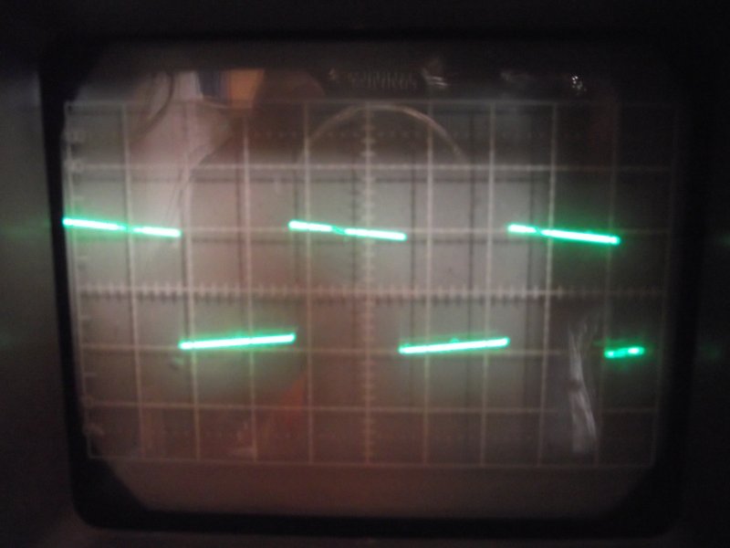

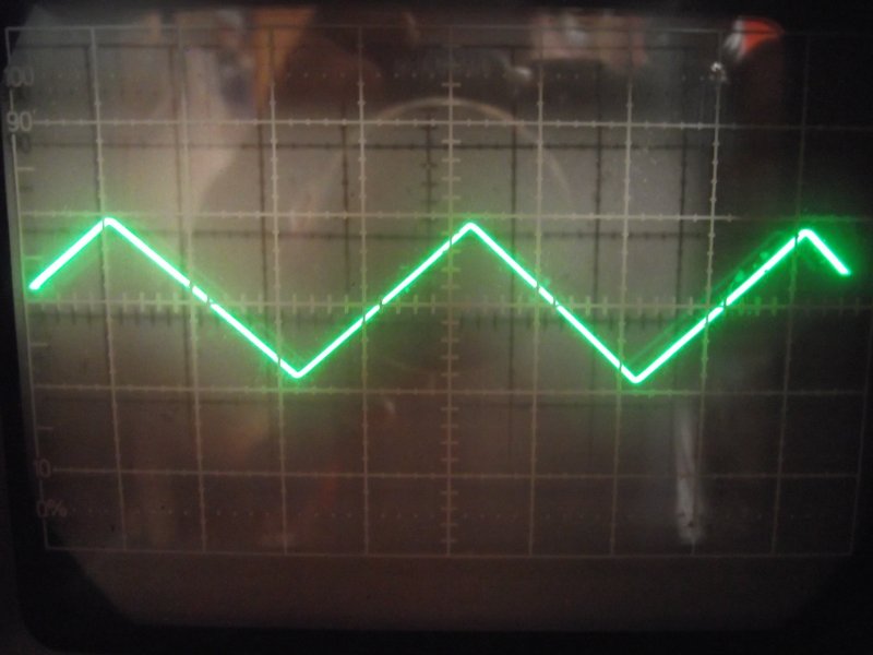

(#) CHZ válasza CHZ hozzászólására (») Jún 10, 2011 /
Már mérhető állapotban van, hallgatni még nem hallgattam.
1. 10KHz 8R+ 750nF
2. 10KHz 8R
5. 100Hz 8R
6. 10KHz 8R
15V eff. kimeneti szintnél mérve, 8 ohm terhelésen.
(#) CHZ hozzászólása Jún 10, 2011 /
22KHz szinusz..
