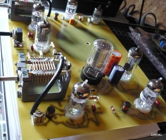

Üdv az uraknak !
Látom ez a téma nagyon hanyagolt de egy kicsit felrázom remélem, ha esetleg valakit érdekelne ez e történet mutatok egy - két képet a cuccról már majdnem totális az aranyos / még festeni kell a csontvázat és még a trafóra tekeredik egy - két szekunder aztán a folytatásról beszámolok .
A hozzászólás módosítva: Jan 5, 2014

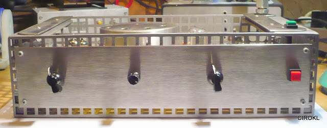

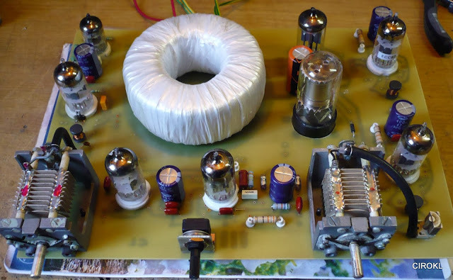

(#) CIROKL hozzászólása Jan 9, 2014 /
A csontváz lefestve és elkészült a hangerő antenna is !
Több kép !
A hozzászólás módosítva: Jan 9, 2014

(#) CIROKL válasza Rober_4 hozzászólására (») Jan 10, 2014 /
Jelen pillanatban még szárad a doboz festése illetve még a toroid trafó tekercselése folyamatban , ha ez a két feltétel beteljesül jön a főpróba , beüzemelés ! /remélhetőleg semmi gondom nem lesz a beüzemelés során , jó előre és nagyon alapos utánjárás illetve tervezést kapott a cucc .
Ezek után tudok előre láthatóan a jövőhéten a folytatásról beszámolni , amennyiben a trafó visszaérkezik hozzám máris beleteszem és be is üzemelem .

(#) CIROKL válasza vicsys hozzászólására (») Jan 10, 2014 /
Így igaz ! Az egyik munkatársam ötletére kezdtem ezt el de amikor anno utána olvasgattam a különböző portálokon akkor szembesültem azzal a ténnyel hogy általában félvezetős thereminek amik jobban elterjedtek , na de én csöves vagyok tehát csak is elektroncsöves cucc jöhet nálam számitásba , ezért született meg ez a változat. / személyesen én is nagyon izgatottan várom a megszólalását , nem azért mert olyan komoly elektronika hisz csupán 3 osszillátor meg egy keverő és egy kimeneti fokozat.

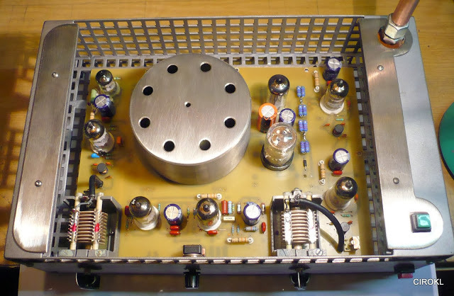

(#) Vangelista hozzászólása Jan 13, 2014 /
Kedves CIROKL!
Örülök, hogy felébresztetted a topicot tényleg nagy volt a csend sokáig.
Tetszik a csöves megszállottságod, még akkor is, ha én meg az alacsony fogyasztás híve vagyok,
mert a retró dolgok is bejönnek nekem.
Azonban a fémházad miatt kicsit aggódom, lehet hogy e téren is a klasszikus fadobozhoz kellett volna ragaszkodnod, mert az antennákat zavarhatják egy thereminnél, de inkább ne legyen igazam.
Ha viszont beüzemeléskor gyanúsan nem tudod sehogy se beállítani 1-2 centinél nagyobbra az antennák érzékenységi tartományát (főleg a hangerőét), akkor gyanakodj erre, és próbáld ki ház nélkül is! A hangmagasság antennánál a hozzá közel levő fém zavaró hatása pedig tapasztalataim szerint úgy jelentkezik, hogy nem teljesül egyszerre a következő két dolog:
1.: nem tudod úgy beállítani, hogy jó legyen a tartomány is (30-50 cm),
2.: és hogy ne adjon hangot ha eltávolodsz tőle pár méterre.
Remélem azért már a legkevesebb fáradsággal működőképes lesz a kütyü!
Üdv.: Hidi Péter

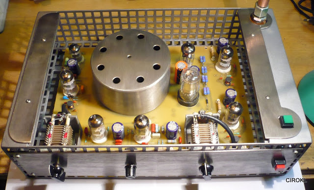

(#) CIROKL válasza Vangelista hozzászólására (») Jan 13, 2014 /
Szia! köszönöm az ajánlást erre a fém dologra én is gondoltam mielőtt bármit is csináltam volna , viszont mint irtam nagyon alaposan utánna olvastam ennek a cuccnak .
Az eredeti dokumentált diploma munka is FÉM dobozba épített szerkezet volt és egy időben több szerkezetet csináltak kicsit hasonló felépítménnyel és mind fém dobozba került na és ITT nem említi ezt a te általad vázolt gondot tehát egészen biztos nem is volt ilyen jellegű ? Remélhetőleg nem lesz gondom de befogok számolni minden lépésről , folytatásról !
(#) CIROKL válasza CIROKL hozzászólására (») Jan 13, 2014 /
Hu van itt sok amit fém kaszniba helyeztek !
(#) Vangelista hozzászólása Jan 14, 2014 /
Jól van, akkor remélem jó lesz
(#) CIROKL hozzászólása Jan 19, 2014 /
Megszólalt a cucc , lesz némi korrekció rajta de sajnos egy véletlen félreértés végett nem azt a trafót kaptam amit kértem ezért véglegesíteni nem tudom csak ha meg lessz a trafó .
Most jelen pillanatban a cső fütések labortápról mennek és a sok vezeték kicsit bezavar az antennáknak , némi pici zizi hallható .
Amennyiben a dobozon belül lesz a saját trafója szerintem ez a gond meg fog szünni .
