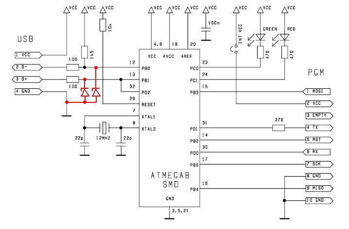

Építettem egy egyszerű USBASP égető-áramkört, de nem bírok életet lehelni bele... Az rx és tx nincs bekötve, és programozó adapterrel próbáltam, több AVR-rel. Az adapter sorosporti égetővel hibátlan. Az adapterrel való összeköttetések 100x ellenőrizve lettek.
Az XP feismeri, megjelenik az eszközkezelőben, de az ExtremBurner, a Khazama, stb. nem tudják valamiért kezelni. Több *.hex-et is kipróbáltam (hasonló égetők firmwarjeit) de mindíg ugyanaz a hiba. Lehetséges, hogy a mega8 nem jó?
Mellékelek néhány képernyőmentést:
schematic pcb extremburner hiba khazama hiba

(#) csjoska válasza morgo hozzászólására (») Aug 5, 2011 /
Nekem is volt hasonló hiba az USBASP-vel, de a kapcsolási rajzból látszik, hogy hiányzik 2 zéner dióda az USB adatvonalairól. Mellékeltem a helyes bekötést, a zener 3.3 vagy 3,6V-os legyen. Remélem segít.
(#) csjoska válasza csjoska hozzászólására (») Aug 5, 2011 /
Elnézést, rossz helyre rajzoltam a diódákat. Mellékelem a helyes bekötést, és egy másik rajzot is, ami én is megépítettem (Atmega8-al).

(#) edison14 válasza csjoska hozzászólására (») Aug 5, 2011 /
Helló. Azok a zener diódák nem olyan fontosak oda hogy ne ismerje fel a gép és ne tudj vele programozni. Próbáld meg azt amit írtam a PROGRAMOZÓDDAL SZERINTEM SEMMI GOND NEM LESZ! és ha lesz is akkor az valami elkötés vagy forrasztási hiba amit könnyen kideríthetsz egy multiméterrel. Programoztad már azt az avr-t amit most is szeretnél programozni vagy teljesen új. Tettél kristályt az XTAL lábakra?
(#) Hp41C válasza edison14 hozzászólására (») Aug 5, 2011 /
Azok a zenerek nem a programozót védik, hanem a PC 3.3V -os USB csatoló áramköreit - Vannak olyanok, amik tönkremennek az 5V -os jelszintektől és lehetnek olyanok, amik hibásnak vélik a csatolt eszközt. A lényeg, hogy a diódák nem hagyhatók el következmények nélkül.
(#) morgo válasza edison14 hozzászólására (») Aug 6, 2011 /
Feltámadás!
Köszi a segítségeket, de végül is az avrdude-t cseréltem másik verzióra, és azóta működik a programozó.

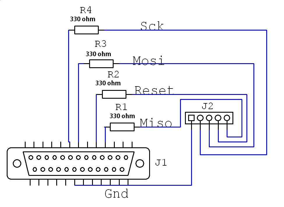

A mellékletben csatolt AVR égetőt használnám, de nem működik se BASCOMban, se WinAVR-ben, se PonyProgban, nem ismerik fel. A mikroproc. ATMEGA8-A PU, az égetőt stk200-nak állítom be, a kábel kb.1m,mi lehet a baj??

(#) dB_Thunder válasza mikrofarad hozzászólására (») Szept 4, 2011 /
Pedig én is használtam ezt az egyszerű égetőt a PonyProg alatt, de be kell állítani melyik kimenet hova megy:
„AVR ISP (STK200/300) parallel port interface
The best way to perform AVR ISP programming. It works even in low voltage systems (3V). To select it choose "AVR ISP I/O" or "AVR ISP API" from the Options - Setup menu and the parallel checkbox.
A második probléma lehet az 1 méter kábel. Az nagyon hosszú, inkább 30 centit javasolnék.
(#) zombee válasza mikrofarad hozzászólására (») Szept 4, 2011 /
Az 1 méteres kábellel SEMMI probléma nem lehet: nekem 2 méteres, és egy 5 méteres toldóval is ment.
Egyszerűen rosszul építetted meg a programozót, ezzel soha nem fog működni!
Ugyanis kifelejtettél két átkötést! Ezeket is össze kell kötni a nyomtatóporton: 2-12; 3-11;
A rajz pedig - bocsánat - fércmunka. A nyomtatóportos bekötés korrekt(leszámítva a két átköés hiányát),
de egy számozást is megérdemelt volna. Így elég könnyen össze lehet cserélni a két végét,
és akkor mehet az indián-kommunikáció. Csatolom a sajátomat. Ez tuti menni fog STK200-ként!
(#) mikrofarad válasza zombee hozzászólására (») Szept 5, 2011 /
A Pony Progban
„Test ok”
, de
„Device missing or unkown device (-24)”
. Mi lehet a baj?
(#) zombee válasza mikrofarad hozzászólására (») Szept 5, 2011 /
Tápot kap az AVR? PonyProg lett kalibrálva?

(#) mikrofarad válasza zombee hozzászólására (») Szept 7, 2011 /
1.Igen,kap stab. 5v-ot
2.Igen kalibráltam
(#) mikrofarad válasza abcdabcd hozzászólására (») Szept 7, 2011 /
Az AVR vadonatúj, a boltos akkor rendelte.
(#) zombee válasza mikrofarad hozzászólására (») Szept 7, 2011 /
A programozót úgy építetted meg ahogy a #1057832-ben írtam? Biztos nem cseréltél fel semmit?
(#) zombee válasza zombee hozzászólására (») Szept 7, 2011 /
Méregess a programozólábakon programozási kíérlet előtt-közben-után.
(#) mikrofarad válasza zombee hozzászólására (») Szept 8, 2011 /
Teljesen ua.
