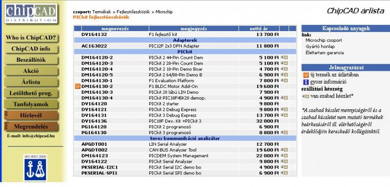

(#) morzsa15 válasza Hp41C hozzászólására (») Aug 29, 2011 /
Pickit3 klón nincsen ?
(#) icserny válasza morzsa15 hozzászólására (») Aug 29, 2011 /
Ebay-en van, a Sure Electronics "klónozta", de a kérdésed értelmében az is "gyári"...
(#) potyo válasza morzsa15 hozzászólására (») Aug 29, 2011 /
A kapcsolási rajza és a firmware is nyilvános, úgyhogy akár te is klónozhatod.
(#) Hp41C válasza morzsa15 hozzászólására (») Aug 29, 2011 /
Megérné?... :nemtudom:
