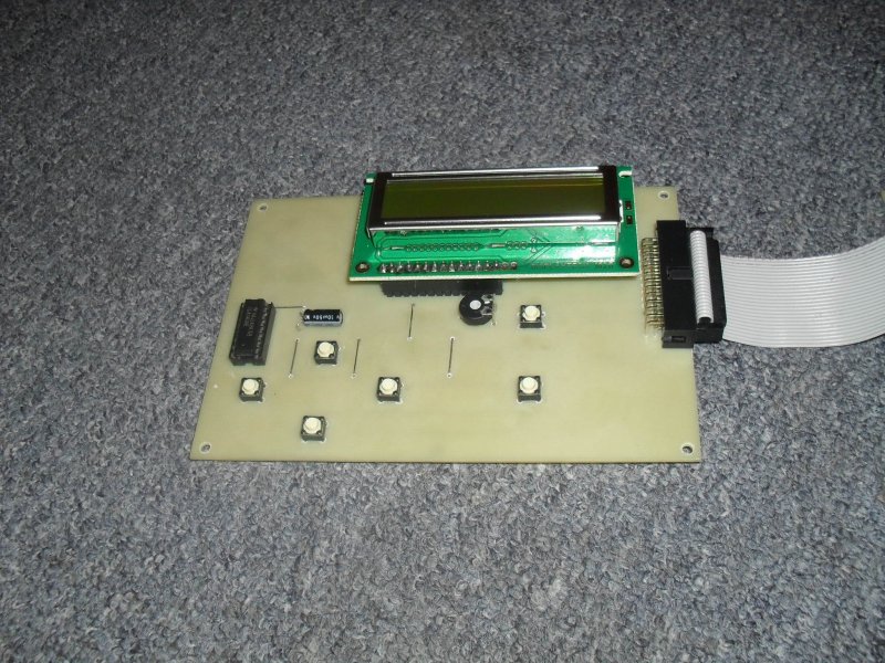

(#) lajos1969 hozzászólása Szept 4, 2011 /
Sziasztok építettem egy elektromos dobot de nem tudok belőle hangot kicsikarni. A gond annyi, hogy csak midi out kimenete van. Van egy yamaha psr-300 -as szintim van midi in és midi out csatlakozója is. Ezzel gondoltam, hogy működik majd. Működik is a bemenetre kötve csak az érzékelőkkel a szintin tudok játszani.Elvileg a számítógép game portján is lehetne használni de ott sem működik pedig a midi outján jön jel ki. Szívesen várok minden tanácsot. a leírás az epe magazin 2007.12 és 208.01 számában található. innen lehet letölteni.
(#) lajos1969 hozzászólása Szept 6, 2011 /
A 16f88 asm-e és hex.
(#) lajos1969 hozzászólása Szept 16, 2011 /
Kész a vezérlő igaz csak 7 pados de tökéletesen működik. Bővebben: Link És még kettő nyomógomb hiányzik!!

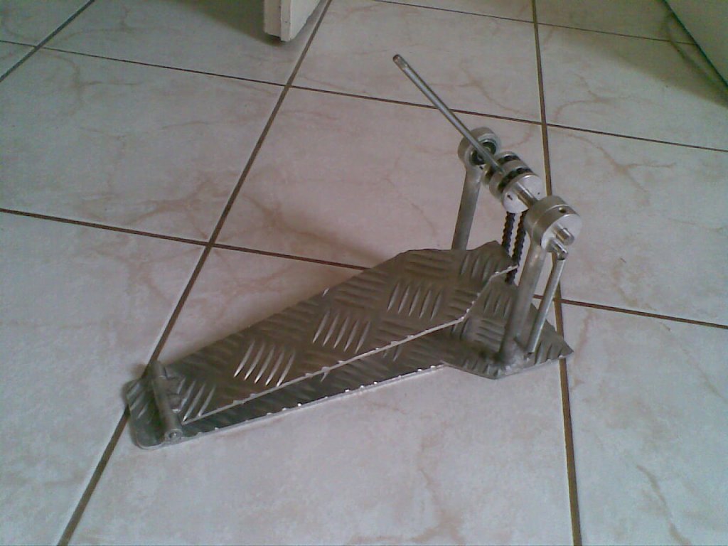

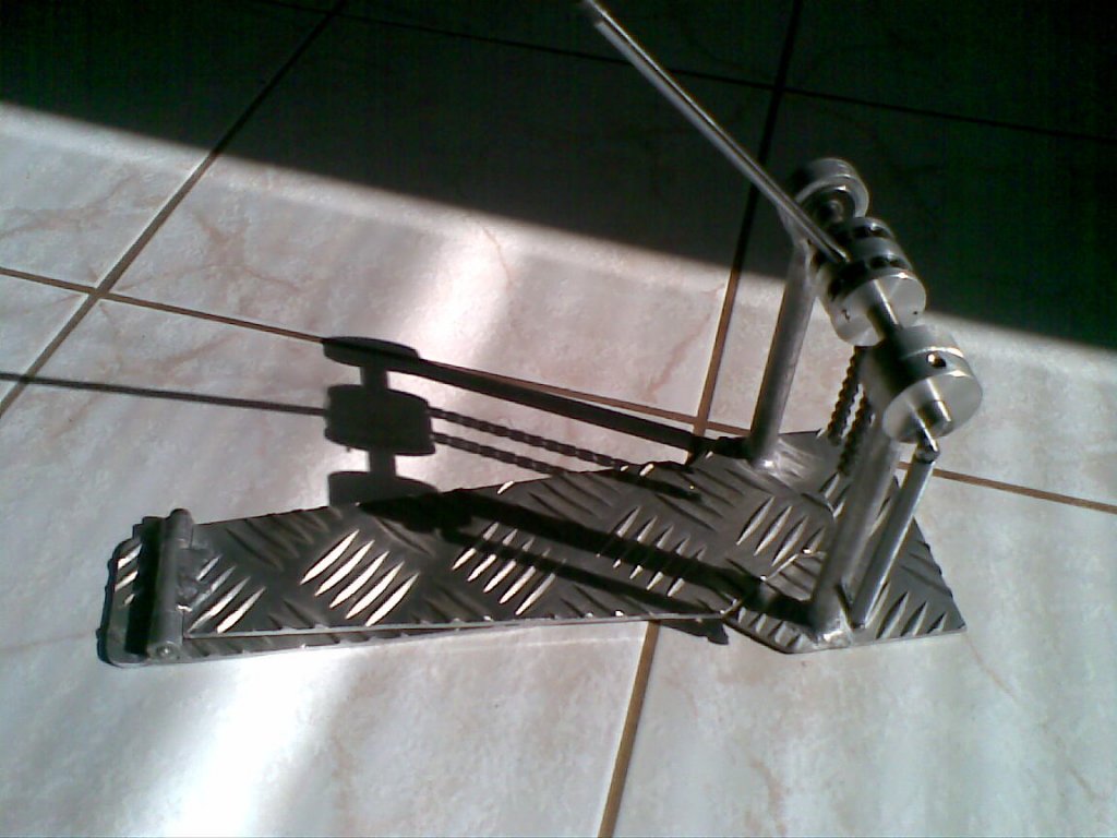

(#) lajos1969 hozzászólása Okt 5, 2011 /
Készül a dobhoz a lábgép!
(#) lajos1969 hozzászólása Okt 9, 2011 /
Ez a végleges verzió! Bővebben: Link
