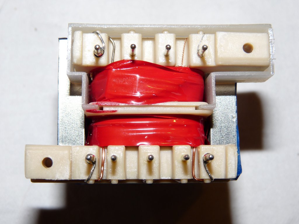

(#) sunraw hozzászólása Szept 12, 2011 /
Lenne egy ilyen trafóm, de nem vagyok benne biztos, hogy jól értelmezem-e, a bekötését.
Pri (230VAC): L: 1,1 - N:1,2 / jumper : 1,1-1,8 és 1,2-1,4 közé.
Jó így ? Előre is köszi! üdv.sun

(#) sunraw hozzászólása Szept 15, 2011 /
Mellékeltem egy képet a trafóról. Ez pedig az adatlapja. Ha 230 V-ról akarom üzemeltetni, jó így?
Köszi! üdv.sun
(#) Action2K válasza sunraw hozzászólására (») Szept 15, 2011 / 1
Szia! Véleményem szerint jól gondolod, én is így értelmezem az adatlapot.
(#) sunraw válasza Action2K hozzászólására (») Szept 15, 2011 /
Szia! Köszi! üdv.sun
