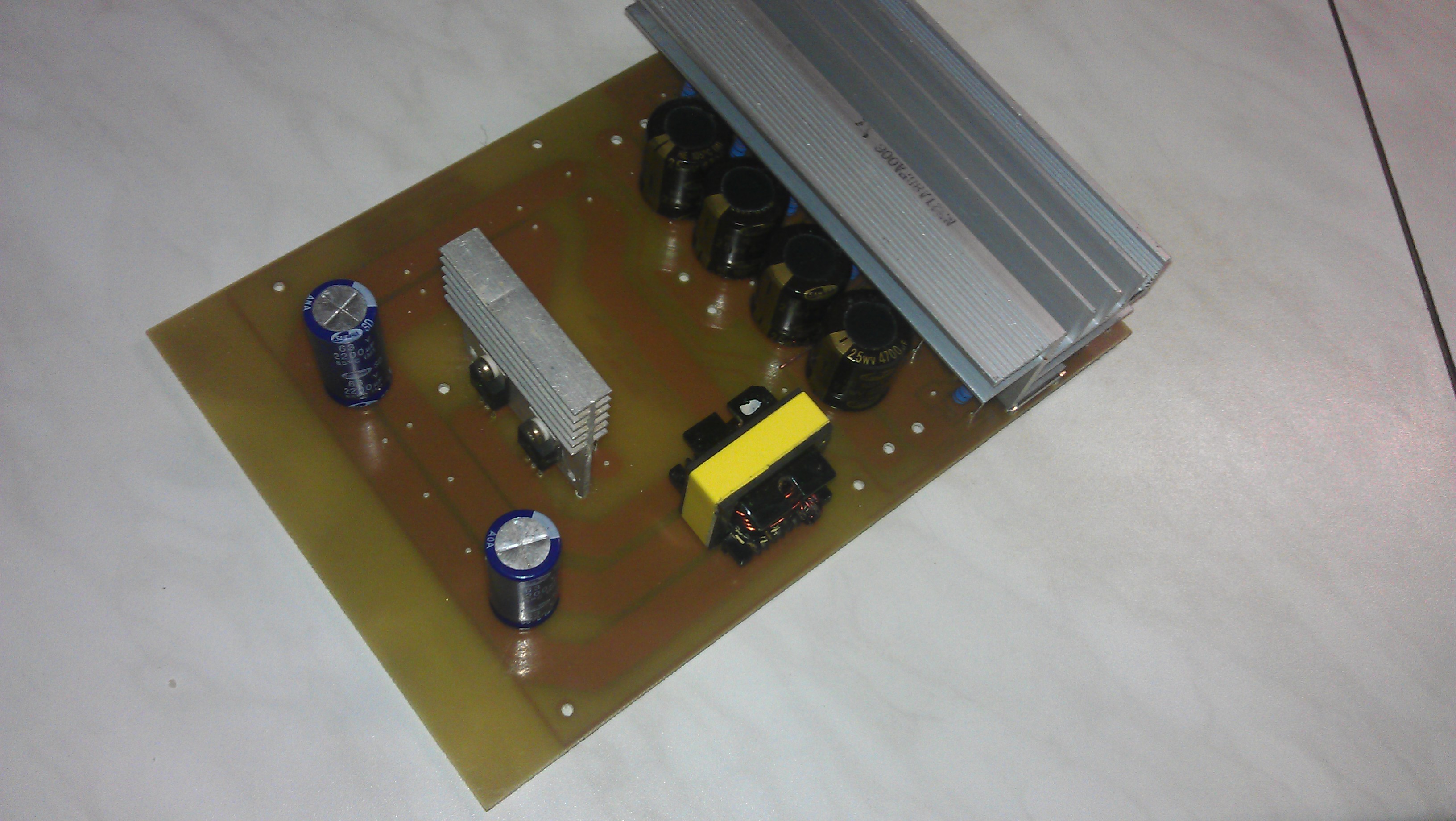

Keresztmetszet: tme adatlap szerint. 60khz 800W Primer 2x2 menet 35-35A-re méretezve. Szekunder 100Vra tekerve. 2x10A-re méretezve, 60V-ra visszacsatolva. Ami rá lesz kötve: 3 szintű ClassD teljes híd A célom 40V@20A-nál érem el 2ohmon. 800W Tápfeszhez +50% azaz 60V kell 50%-os modulációs mélység mellett.
Amire gondolom célozhattál a képpel az a szoros csatolás?
Milyen frekin akarod használni? az 5 menetes primer 35-38KHz környékére lenne jó.
A trafódnál mi az a nagy hézag? Vagy rossz az illesztés?
Ha arra gondolsz ami a panelen van az csak a kimeneti szűrő, légréssel.
Az a kimeneti simítófojtó.
Leginkább az alkatrészek elrendezéséhez némi támpont.

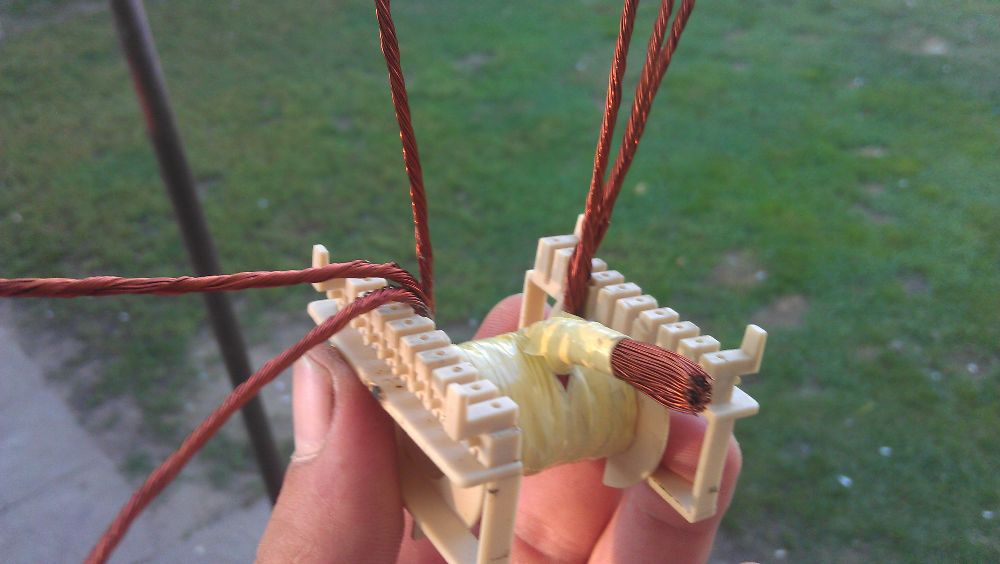

Ugye? Szépnek szép de míg megkaparok 144+72+72 szálad megőszülök.
Nem ismertek valami szert ami oldja a zománcot? Amibe belemártanám, pl ázna egy pár percet és lehetne forrasztani?
Bádogos forrasztópáka >100W + gyantás ón, vagy ha van türelmed kivárni akkor hőfokszabályzós páka (~400C fok) + gyantás ón. Ez annyira nem vészesek.
Ami szintén működik, de szerintem embertelen: háztartási szalicil /befőzéshez/, aszpirin, vagy kalmopiryn por/porrá törve és abban "kened" pákával. Ami füst keletkezik - na az az embertelen - nem ajánlom.
Akkor mondok én is egy épp most tesztelt megoldást ultra gyors kaparáshoz
Gáz égővel, öngyújtóval pirosra kell melegíteni a szálakat, majd miután megfeketedett a zománc -> minidrill-be drótkorongot és szépen lepolírozza róla.
0.15mm-es átmérővel is megcsinálod?
Én úgy csinálom (0,15-0,3 között) hogy legyezőszerűen szétterítem az összesodort szálakat, gázláng felett izzásig hevítem, majd hirtelen egy kupaknyi sósavba mártom, öblítés, szárítás után összesodorva könnyen forrasztható. Ha az első hevítés-mártogatás nem lenne eléggé eredményes, a második már biztosan tökéletes lesz. Sósavval vigyázni!!
