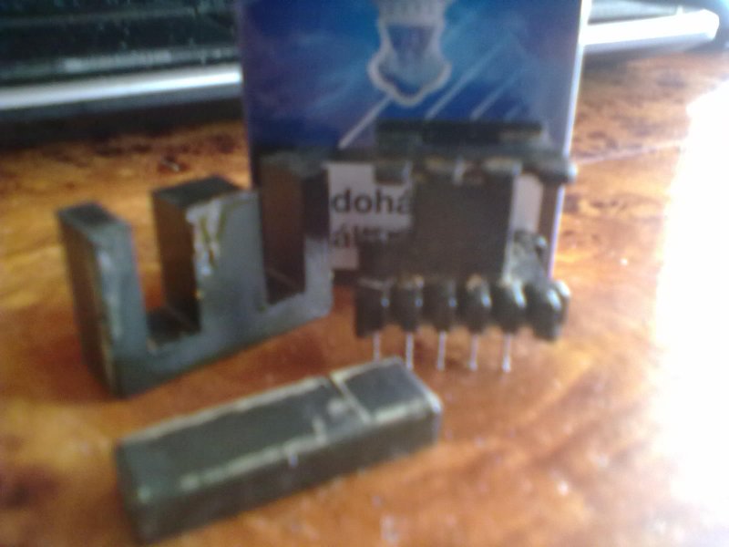

A trafót,amit kibányászok.Hogy forraszom át? Az 5v-os rész lesz a primer 12 v os a secunder?A 220-as primer résszel nem kell semmit csinálni?A trafó tetején van egy kivezetés 6db zual jön ki belőle...ez hova kerül..ez nekem kicsit homályos.Kösz a segítséget.Ha kibogarászom, hogy van a trafó,neki is állok legyártani a nyákot,nyákodat...Kösz!
Nem egyszerü szétkapni egy ilyen trafót 2-őt már széttörtem,de nem adom fel.

Sikerült végre szétkapnom egy Pctáp trafót.Kellett hozzá egy öngyújtó és egy kis feszegetés.Pillanatok alatt szétugrott.A fóliát már nehezebb volt levakarni róla,mert rá volt sülve....Hogyan tovább?Tudna valaki segíteni?Megköszönném.
