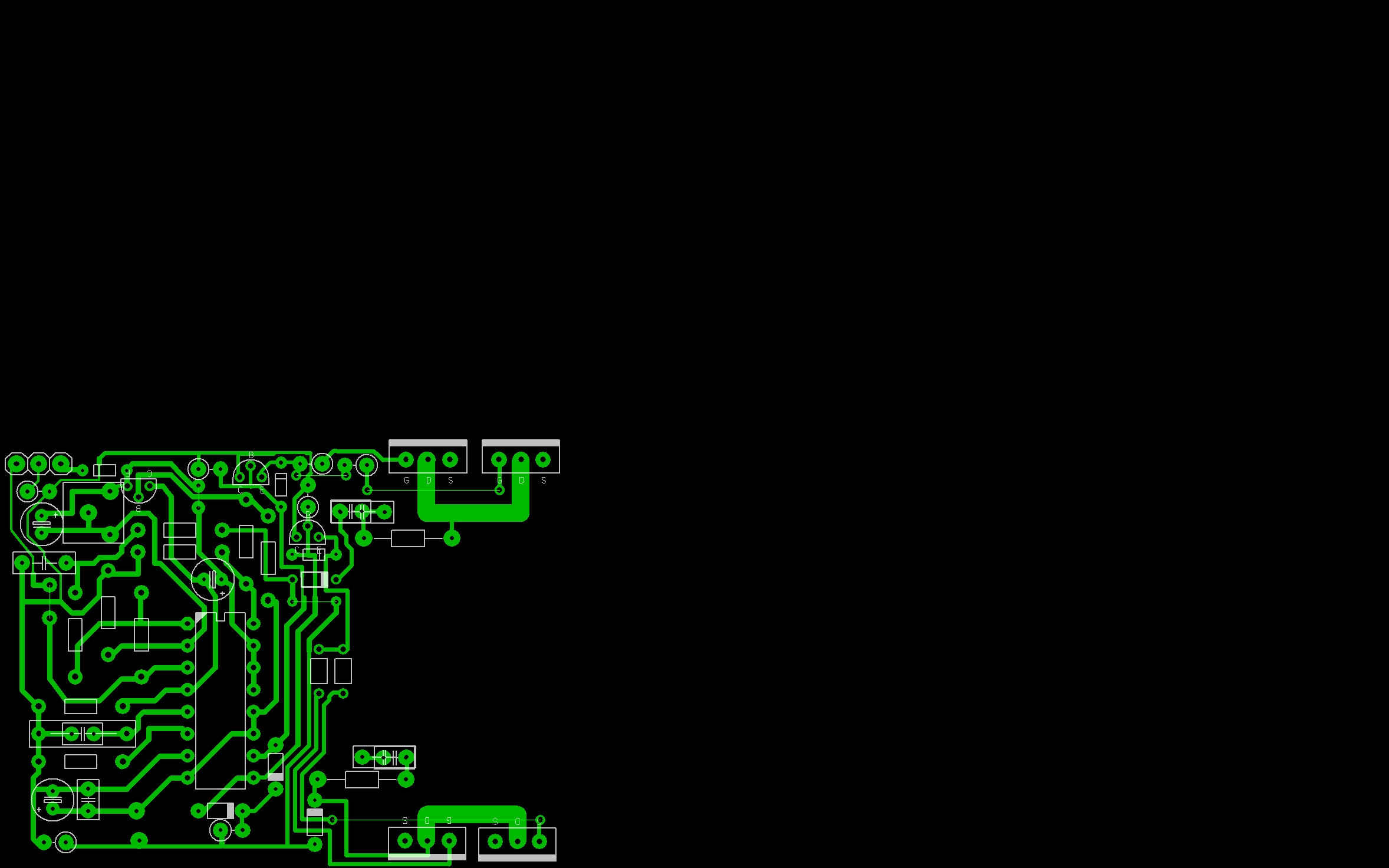

Elkezdtem volna csinálni ha lett volna itthon ekkora nyákom ejj
Ennek hála sokkal kisebb lett a nyák. katt egy hirtelen véleményt adj már légyszi hogy nem e kerülte el valami a figyelmem. Köszi
(#) (Felhasználó 46585) válasza Suncorgo hozzászólására (») Szept 11, 2011 /
Elvileg jó, de a keresztkötés a kimeneti puffernél nem jó. Ha nem tudod megcsinálni ezt a kötést, akkor inkább tedd át a trafó szekunder kivezetésének közepét a C43-ról, a C49-re. A panel bal oldalán nagyon kicsi a fóliák között a szigetelési távolság.
(#) Suncorgo válasza (Felhasználó 46585) hozzászólására (») Szept 11, 2011 /
Tényleg elcsesztem a keresztkötést.
Milyen alkatrészeknél mondod hogy kicsik a távolságok? Mindenhol 0.5mm
Keresztkötés javítva
Én a dupláját szoktam csinálni. Így nagyon könnyű egy kis óndarabbal zárlatot csinálni. ( miután nem használsz lötstoplakkot) Egyébként jó a nyákterv.
Értem. Megnövelem 1mm-re és akkor vasalhatóvá vált. Majd jelentkezem.

(#) Suncorgo hozzászólása Szept 11, 2011 /
Elkészült a nyák. Igaz van benne apró cseprő hiba de nem vészes. Volt már rosszabb is

(#) (Felhasználó 46585) válasza Suncorgo hozzászólására (») Szept 12, 2011 /
Nem kell mindent beültetni. Elég, ha a bemeneti két középső pufferkondit, meg a két középső FET-et beülteted. A kimenetre is elég két kondi és már kapcsolhatod is be. A vezérlés kapjon stabil 12 V-ot ( legalábbis legyen független a betápja a főkörtől ) , a főkör meg jó lenne, ha valami áramkorlátos tápról kapna feszt. Ha jók a jelek a drain-source-on ( meg mindenhol ), akkor terheld meg egy 50...100W-tal. Ha a stabilitás is jó, akkor ültesd be a többi alkatrészt is.
