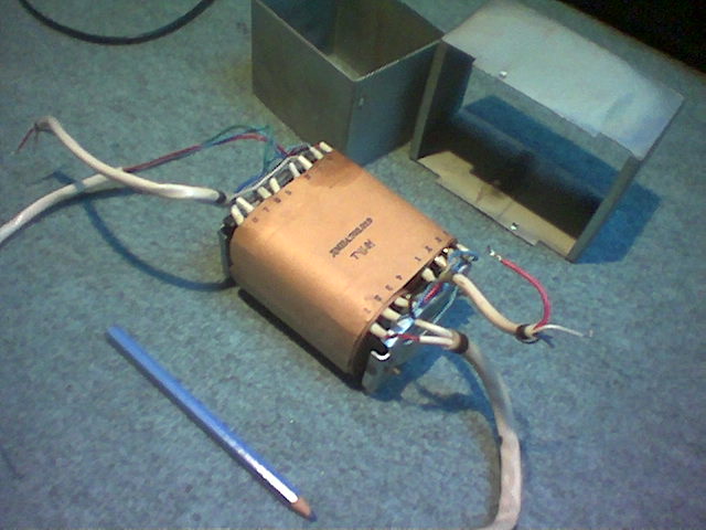

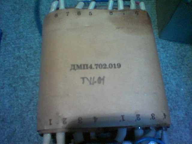

Sziasztok. Nemtudom ez jó topic lesz a hozzászólásomra...
![]() Vann nekem itthon egy régi orosz erőssítőből kibuherált trafó amiről nem tudo hogy hány Wattos. Ehhez kérnék segítséget aki látott már ilyet akkor körülbelül mennyi lehet? Az adatok: Ha jól tudom szallagmagos trafónak hívjál. A leírt adatok a vasmag méretei: a rövidebbik oldala A= 57mm, a hosszabbik oldala B=113mm, a magassága C=32mm, a vasmagvastagsága D= 15mm 3 kivezetése van, szimetrikusak 2*23 Volt + - És egyszer 35 volt + - ( Vagyis ha eggyet nézek akkor 3 vezeték, 1-2 közt 23 volt, 1-3 között 23Volt és2-3 között 46 volt) Azt az összeföggést kel nézni hogy P=A a négyzeten? Mert akkor ezalpján csak 23Wattos lenne? Ilyen kevés? A képek: ![]()
és a trafó honnét van? a kutyából vagy a néni bugyijából?
Hi
Mint írtam egy tényleg régi orosz erőssítőből van és nem tok oroszul hogy megmonjdam milyen fajta sőt még leírni sem tudnám. Már szét van szedve... Két-két tranyó volt benne végfokonként. Számít hogy milyenek? Abbol azt hiszem nem lehet megmondani mennyit bírhat a traffó. Valami 30-éves kütyü lehet ![]() Isa Bocsi a kutya véletlen volt ![]()
mérd meg hány A-es.. gréc és pufferelés után szerintem
A végtranzisztorok számának emelésével vajon hány Amperig emelhető a táp??
Kösz 50 A az már komoly táp lenne most akarok építeni egy újat olyan 10 A körül mert a régi az kicsi.
