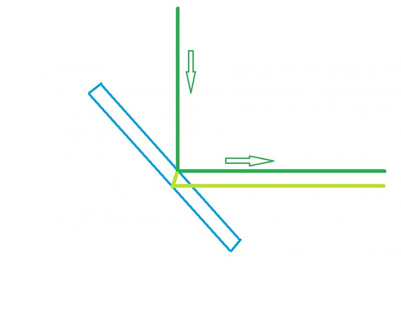

Vagy úgy, az állítással nem hinném hogy különösebb gondok adódnának mivel a fejben található tükröket gyárilag úgy állították be hogy az két sugarat egyesítsen így csak a modulokkal kell babrálni. A megkettőzés alatt azt értem hogy a tükör nem csak a belépő hanem a kilépő sugarat is megtöri, ez pedig a lencse után kettő egymás melletti foltot eredményez. Lehet hogy a lencsét eltávolítom a további kísérletekhez. Jó kis gép, gratula. ![]()
A kétszer visszaverődött sugár a rossz dichro miatt van.
A fele teljesitményt átengedi,ami az üveg fénytörése miatt szögben a másik oldalán levő határfelületre gőzölt AR rétegről visszaverődik

Tehát a tükörnek nem így kéne viselkednie? A lencsét eltávolítottam, az első tükrön törés nélkül keresztülhaladó sugár szép egyenes, nincs torzulás, azonban a 90 fokos nyaláb kissé torz, szétkent, viszont duplumnak nyomát nem látom.
Lehetséges,hogy félreértettem(vagy egyáltalán nem is értem) amit irtál,lencsé nem is vettem figyelembe,kizárólag a tükör kétoldali reflekcióját.
