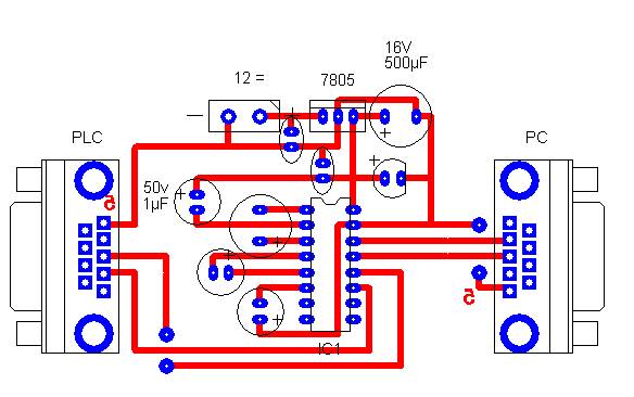

(#) miki144 válasza miki144 hozzászólására (») Szept 27, 2011 /
Ezt szeretném megépiteni erre a célra.
A rajzor csatolom. A PLC felöli tranzitsztoros kapcsolást nem tartalmazza.

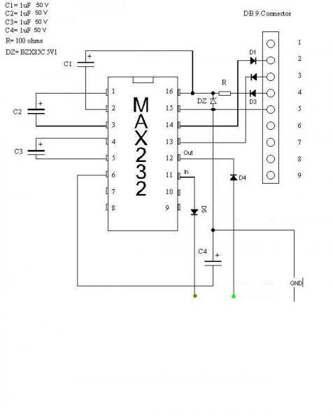

(#) miki144 hozzászólása Okt 8, 2011 /
Itt a megoldás a feltett kérdéshez.
Ehhez a kapcsolási rajzhoz kelet hozzáillesztenem a max 232-es icét. és kész , igy már üzemképes. Bár igaz ezt s trsnzisztoros kapcsolást eredetileg nem PLC-hez fejlesztették ki, de másra is jó.
