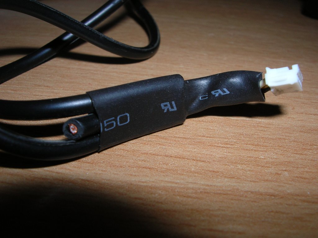

(#) kareszka1984 válasza vizor hozzászólására (») Okt 8, 2011 /
Értem csak nekem az nem volt világos, hogy ami a sárga és piros kábel melett kijön csupasz (általam árnyékolásnak titulált) kábel ugyanazon lábhoz fut össze a mikrokonnektorban, hogy ez úgy kell, hogy legyen, vagy valahol zárlat van?
Mekkora táp kell hozzá? Melyik a + és a - kábel?
(#) vizor válasza kareszka1984 hozzászólására (») Okt 8, 2011 /
A piros a plusz, a fekete a mínusz. Multival ha nézted a piros mellett kijövő sodrottat és HA a feketéhez ment, akkor az a sodrott a mínusz, tehát az a kettő a táp. A sárga az a szabványos színjelölés, videójel plusz. HA a mellette kijövő sodrott is a feketéhez megy, akkor az a videójel mínusz. Ha ez teljesül, akkor a sárga/sodrottat rákötöd egy RCA csatira (sárga a középső, sodrott a külső) és mehet a TV-be, AV csatorna. Az teljesen szabványos ha minden csatlakozó földpontja ugyanabba a feketébe csatlakozik, spórolnak a drótokkal. Már csak az a kérdés, a fehér hova megy, mert az nem látszik egyáltalán. Ezt még jó lenne kisípoltatni a multival, mert elvileg az a hang plusz és kell még neki egy fekete mínusz is. Az is mehetne egy RCA-ra (fehér belső, fekete külső) és már menne is a mikrofon hangja is a TV-be. A fekete kábelt ellenőrizheted multival, hogy a panelon a "teleföldes" részbe megy-e és akkor biztosan az a mínusz.
Az enyémre 12V DC van írva, de mivel van egy 78L05-os stabilizátor benne, ebből kiderült, hogy tulajdonképpen 5V-al megy és 7V-tól 12V-ig bármi jó neki. Ezt nem látom a tieden, neked kell ellenőrizni. Általában ezek a kamerák 12V-ról mennek, de jobb ha ellenőrzöd. Esetleg ha van típusszáma, akkor lehet keresni adatlapot is. Az enyém színes képet ad és mono hangot.
köszönöm szépen a fehér az levan vágva, mikrofon nincs beépitve a kamerába, de hangra lényegében nincs is szükségem, mivel utcára megy, kapu megfigyelésére a kamera, van neki ilyen buborék formályú háza is

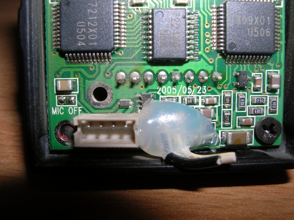

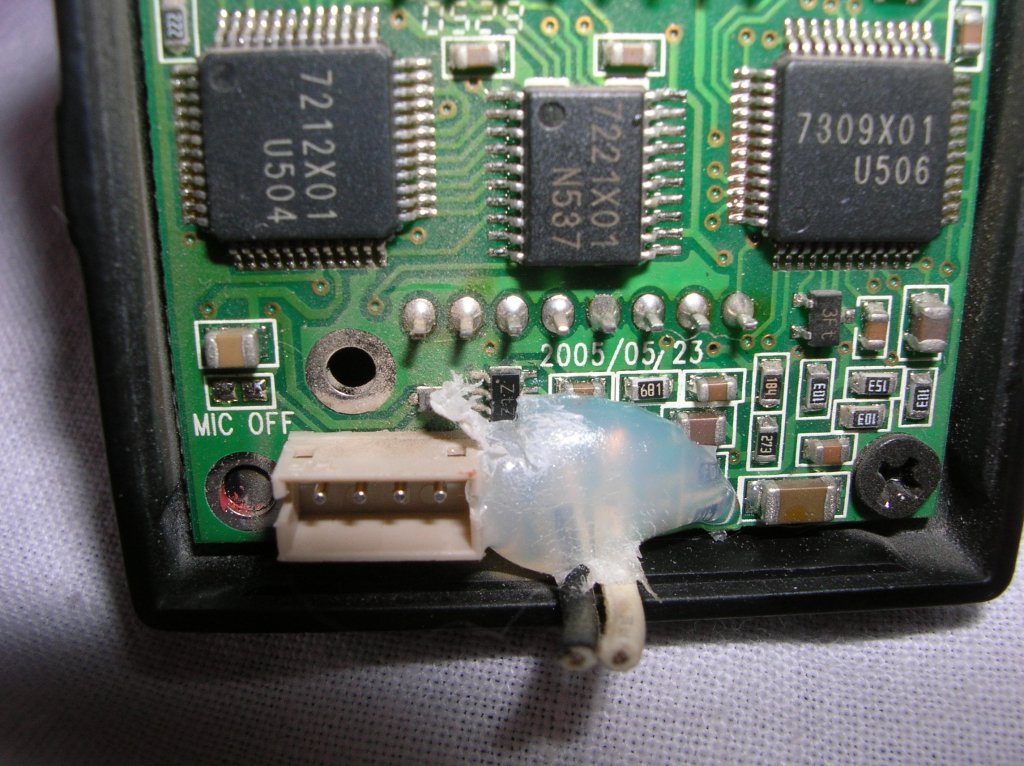

(#) kareszka1984 válasza kareszka1984 hozzászólására (») Okt 8, 2011 /
Lőttem is gyorsan pár fotót. Ahova a mikrokonnektor megy, az melett van szilikonba öntve 1-1 kábel. Egyik full fehér, másik fekete/fehér szinü. Ezt sem tudtam beazonositani, de nekem gyanús arra kellenek, ha van a kamerán éjjellátást segitő diódasor (?)
Másik fotón látszik, hogy a fehér kábelhoz tartozó kábelvég simán elvan csipve, ebből gondolom, hogy már gyárilag nem volt rá szükség...meg a mikrokonnektor csatlakozásánál irja is a panelon, hogy "mic off"
A beöntött kábelről nem tudok semmit, vissza kellene követni, hogy hová megy és onnan lehet következtetni, mire jó. A piros kábelt is vissza kellene követni, hogy melyik alkatrészhez megy és az adatlapja alapján megnézni, hogy stabilizátor-e. Ha nem megy stabilizátorba akkor valószínűleg 5V-os a szerkezet, én azzal próbálnám meg először. Az a 6 lábú SMD IC gyanús a massza fölött, annak kellene a számát megnézni.
A levágott fehér kábel nem biztos, hogy a mikrofon hiányára utal. Ha van mikrofon, akkor az kondenzátormikrofon és a panel másik oldalán van. A MIC OFF jelenthet valamiféle ki/be kapcsolót, ami láthatóan nem volt beépítve. Amikor már megy a kamera, rá lehet mérni a fehér és fekete vezetékre, hogy jön-e rajta jel. Általában ez párszáz millivolt szokott lenni vagy max pár volt.
picit megbontottam a szilikont és mintha ezt irná az IC-n: "ZtZ"....mivel totál laikus vagyok, igy nekem e nem sokat mond ja, semmi széiaszám nincs a kamerán
Holnap estig nemvagyok otthon, ha hazaérek kipróbálom, van otthon nokia töltőm, ami ha jól emlékszem 6V-os, azzal talán nem fogom szétbarmolni
Közben megtaláltam. Az a 6 lábú ZtZ nem érdekes, az valami más. A bal oldali nagy 48 lábú IC a lényeg, 7212X01 a száma, adatlapja. Ez egy fekete/fehér CCD kamera vezérlő. Ez az IC +5V-ról megy. Az alsó sorban jobbról az 5. lába az egyik tápláb (20-as számú láb), ami egy átkötésen majd egy diódán keresztül a mikrocsatlakozó jobb oldalról az első tüskéjére megy. Ha kiméred és így van, és az a tüske a piros vezeték, akkor 5V-ról megy az egész. Egy próbát megér. A 6V elvileg még nem károsítja, az IC 7V-ig bírja. Persze az a plafon, ha lehet inkább stabil 5V-ot adj neki.
