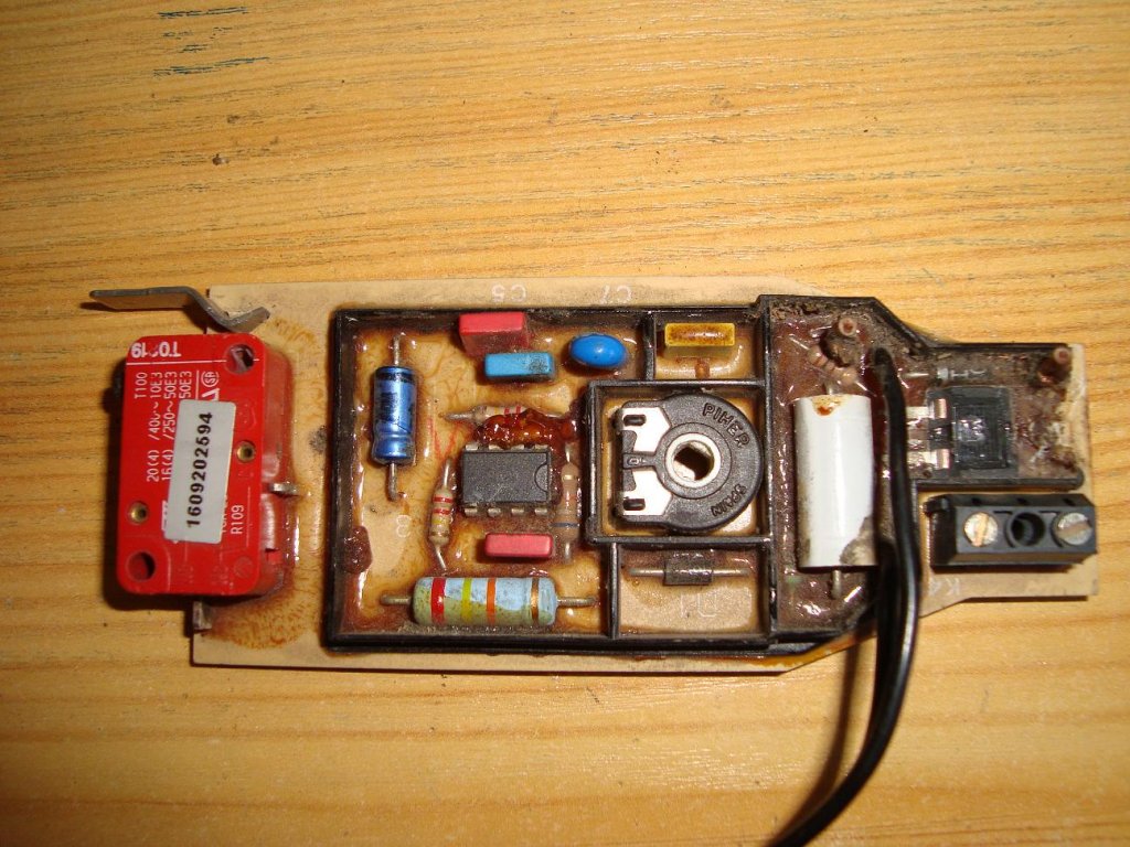

Bosch PTK23e elektromos tűzőgépnek a tirisztora eldurrant de kilett cserélve egy másikra. Lényegében ez vezérli a tekercset. Csere után ugyanúgy hibás maradt a panel. A tirisztor hibája megölhette a vezérlő IC-t? az IC: U490B
Üresbe mérve a kimeneten, ha megnyomom a bekapcsoló gombot ad 160V-ot de ha teszek rá terhelést nem ad ki feszt. Esetleg ha az IC bedöglött van helyettesítési mód vagy másik kapcsolás ami ugyan ezt a feladatot látja el?(magyarországon nem találtam boltot ahol lenne ilyen ic) Nem azért írtam új témába mert konkrétan ezt az ICt akarom megvenni, hanem ha van olcsóbb és gyorsabb mód erre egy másik kapcs rajzis érdekel)

Bemérés meg az adatlap megvan, és sajna az ic hibásodott meg a tirisztor mellett amit cseréltem.

Urak! Nem kell ide semmiféle csillagháborús technológia, sem mikrokontroller, sem csuda logika.
Ez egy egyszerű egyszerű monostabil multivibrátor, ami 240 váltóról működik. Ha jól látom, ez egy kéziszerszám, ahol lényeges a kis méret, az egyszerűség. Ez egy céláramkör, kizárólag erre a feladatra. Lényeg, hogy 240 váltóról, pár alkatrésszel működjön. (Pont a kezemben van egy PT8A 8 lábú tokkal ellátott kenyérpirító vezérlőpanel. Az is hasonszőrű.) Talán valami Bosch szervizben lehetne érdeklődni az IC -ért, de nem fűzök sok reményt hozzá. Teljes funkcionalitásához sok (nagy méretű) HW kellene, nem biztos, hogy meg lehetne oldani a helyprobléma miatt. Bár nem ismerem a kütyüt, nem tudom mekkora hely van benne. Esetleg egy szilárdtest relével közelíteni lehetne a működését. A kapcsolóval valami feltöltött kondenzátort kellene rásütni a relé bemenetére. Persze valami áram és feszültséghatároló rész is kell. De ehhez (első blikkre úgy gondolom) morze kontaktusos ?ravasz? kapcsoló kellene. Míg a gomb el van engedve, tölti az időzítő kondit, majd ha megnyomom, rásüti a SSR ?re.
A monostabil multivibrátor nemrossz ötlet főleg ha meglehet oldani, hogy a kapcsoló lenyomására adjon 1 jelet ami vezérli a tekercset működtető alkatrészt (jelen esetbe tirisztort vezérelt).
Sajna nagy kondinak nincs hely maga a panelse anyira nagy.
NE555 bőven elfér ide..
Bővebben: Link Tápnak meg a mellékelt kép alapján. Kondi 470NF, MKT 400V legalább. Az 555 kimenete meg egy nullaátmenet érzékelős opto, meg egy triac, vagy tokozott SSR.. Fél óra alatt megvan, lyukacsos nyákból eleve ilyen alakúra csinálod, be fog passzolni az eredeti helyére... Szerkeszt: sajnos a táp rajzát nem tudom becsatolni, az új fóum motor nem csatolja be.. kitettem ide: Bővebben: Link
Biztos, hogy rossz az IC?
Ugyanis szerintem mindössze 50 ? 200 mSec körüli iőre kapcsolja be a tirisztort. Ezt pedig multiméterrel ki nem méred! Biztosan jó a kütyü behúzómágnese, mechanikája? Nem ott van az eb elhantolva?
Mint már említettem, azért lett ez a céláramkör ?kitalálva?, mert 240 V AC ?ről működik, kevés, pici alkatrész kell hozzá. A projektbe nem fér bele mindenféle csicsa. Külön táp, optó, egyebek. Itt fizikai méret korlátai vannak az ötletelésnek!

Én is szert tettem egy ugyanilyen tűzőgépre, ugyanilyen hibával, most rendeltem hozzá az ebay-on U490/B IC-t, 1790ft-ba jött ki szállítással együtt.
Nem tudom, megjavítottad-e az elektronikát, de én most javítottam egy B&D DN418-asét. Az elektronika megegyezik a bosch-sal. Cseréltem a tirisztort TIC 126-ra ,a 4A-es biztosítékot,- ami a variálás miatt szállt el és a lényeg: az 1N007-es diódát, ami a tekerccsel párhuzamosan van kötve /a biztosíték mellett/ ez véd az impulzusok ellen. Szerintem az u490b ritkán megy tönkre. Előbb egy tic106-ossal próbálkoztam, de az mind feszültségben,mind áramerősségben kevesebbet tud, így a sorozatlövést 7. fokozaton már nem viselte el. Remélem,tudtam segíteni?
Az a baj, hogy nálam az elektronika be van öntve, ma kaptam meg az új IC-t, újracsinálom a nyákot... épp azon filóztam, milyen tirisztor kéne, a TIC 126 tirisztor lábkiosztása megegyezik az eredetivel?
A lábkiosztás megegyezik. Egy kicsi éles csavarhúzóval, vagy hasonló tárggyal ki tudod bontani az alkatrészeket. Vigyázz, mert a tirisztor mellett közel van ellenállás és kondi a két oldalánál. Csak óvatosan!A dióda mellett nincs semmi, csak az fekete biztosíték.
Jelentem itt sötét anomália ügyködik a hátam mögött. A fenti gép amikor megkaptam nem működött. Csere a tirisztor semmi reakció, jó akkor majd unalmas időszakba megkeresem és bújom tovább. Ma szétszed kiforraszt pár alkatrész, köztük a fent nevezett dióda, ami persze jó volt összetesz, kipróbál tirisztor nélkül, van életjel a kimeneten. Tirisztor vissza megint elő multiméter megint van életjel... összetesz megy. Hogy mi lehetett a baja, azt meg nem tudom mondani, hisz cserélve semmi se lett benne. Gyanúm, hogy amikor a másik tirisztor kisült, valami vezető réteget alakított ki abba a gyantába, ami most megbontva megszakadhatott.
