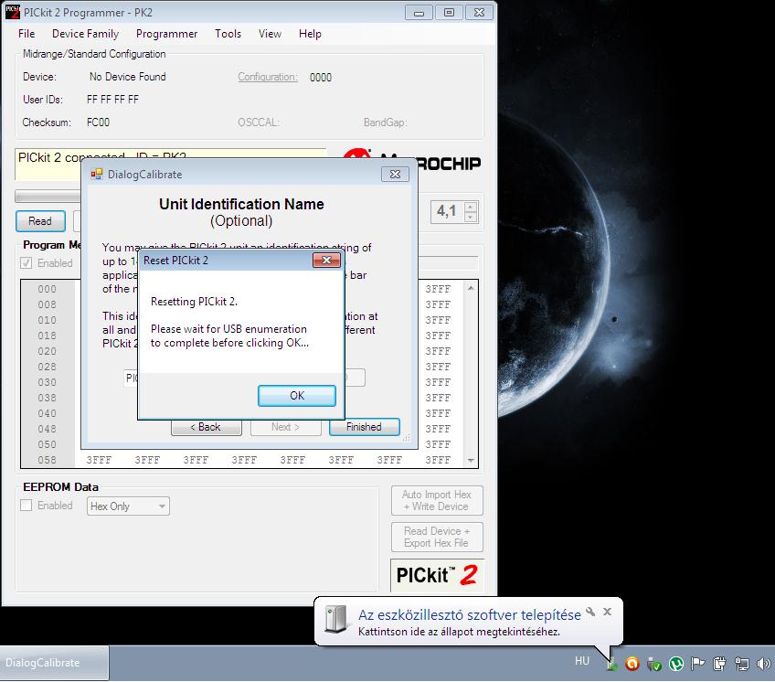

(#) pcroland válasza vicsys hozzászólására (») Okt 27, 2011 /
Törlés megy hiba nélkül, viszont utána hibás lesz az OSCCAL értéke, de azt manuálisan vissza tudom állítani. Auto Regenerate-nél is failed lesz Téged nem figyelmeztet az alacsony VDD-re? Próbáljam meg Use Vpp first-el is?

(#) vicsys válasza pcroland hozzászólására (») Okt 27, 2011 /
Nálam minden okés volt. Természetesen, próbáld ki. Illetve: Tools/calibrate Vdd... -nél (PIC nélkül!!!!), mérhetnél. (ugye van multimétered?)
Valamint: a Tools menüben a Fast programming ne legyen bepipálva.

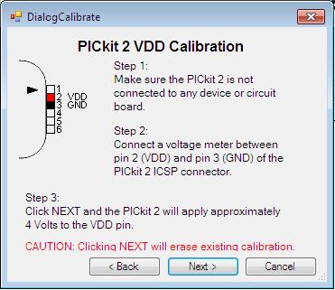

(#) pcroland válasza (Felhasználó 15355) hozzászólására (») Okt 27, 2011 /
Forrasztok. Nem kell mellé egy nagyobb kondi is? pl.:100uF? Laptoppal programozom. Az USB csati 5.03V-ot mértem. Megmérem a PK2 Vdd-jét is.
(#) Hp41C válasza pcroland hozzászólására (») Okt 27, 2011 /
Írtam, hogy többeknek (pl Patexati) gondot okozott, ha az USB táp magasabb volt, mint 5V.
Hogyan lesz az 5.03V -tól 4.5V a programozandó pic Vdd tápja? Ez kevés a biztonságos törléshez (16F628 -nak 4.7V kell minimum.) Milyen kábelt használsz? Jól van megforrasztva? Esetleg az alkalmazott P-FET nem nyit ki rendesen? IRF9Z34 van benne? Próbáld meg IRF7314 típussal (tudom SO8 tok, de a Vgsth = -0.7V!!) szemben az IRF9Z34 Vgtth max. 4V Id=250uA -nél. Egy rosszabbul sikerült példányon eső feszültség nagy lehet a pic tápárama mellett... Milyen típus a dióda - írtad, hogy BAT46 - 0.3V @ 3-6mA. A furatszerelt példányomban 1N5819 van, a 0.3 V -ot 200mA -nél éri el a nyitófeszültsége. 4.95V USB tápnál kiadja a IRF7314 és a 1N5819 a 4.75V -ot...
