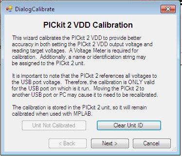

Törlés megy hiba nélkül, viszont utána hibás lesz az OSCCAL értéke, de azt manuálisan vissza tudom állítani. Auto Regenerate-nél is failed lesz
Nincs. Nincs a PK2-őben? Zenetom adapterét építettem meg. Viszont azon csak foglalat van. Teszek egyet.
Nálam minden okés volt. Természetesen, próbáld ki. Illetve: Tools/calibrate Vdd... -nél (PIC nélkül!!!!), mérhetnél. (ugye van multimétered?)
Valamint: a Tools menüben a Fast programming ne legyen bepipálva. Laposról vagy asztali gépről nyomod?
Forrasztok. Nem kell mellé egy nagyobb kondi is? pl.:100uF? Laptoppal programozom. Az USB csati 5.03V-ot mértem. Megmérem a PK2 Vdd-jét is.

Hogyan lesz az 5.03V -tól 4.5V a programozandó pic Vdd tápja? Ez kevés a biztonságos törléshez (16F628 -nak 4.7V kell minimum.) Milyen kábelt használsz? Jól van megforrasztva? Esetleg az alkalmazott P-FET nem nyit ki rendesen? IRF9Z34 van benne? Próbáld meg IRF7314 típussal (tudom SO8 tok, de a Vgsth = -0.7V!!) szemben az IRF9Z34 Vgtth max. 4V Id=250uA -nél. Egy rosszabbul sikerült példányon eső feszültség nagy lehet a pic tápárama mellett... Milyen típus a dióda - írtad, hogy BAT46 - 0.3V @ 3-6mA. A furatszerelt példányomban 1N5819 van, a 0.3 V -ot 200mA -nél éri el a nyitófeszültsége. 4.95V USB tápnál kiadja a IRF7314 és a 1N5819 a 4.75V -ot...
Nem tudom hogyan lesz 5V-ból 4.5V. IRLZ34N. Az jó lenne, ha készítenék egy 5V-os tápot és azt kötném az Adapterre és a PK2-re pedig kötök mondjuk egy 10-s ellenállást? 4.65V-ot mértem a Vdd kalibráció közben.
Pedig nekem az van ott... De akkor Vicsys miért azt tett bele? Neki miért ment a programozás? Vagy csak a felismerést tesztelte?
Biztosan P-MOSFET kell a Q3 pozícióba. Nem tudom mi a baj a kép feltöltéssel, ez a kép nálam még megnyitható volt. Más, már feltöltött képet sem lehet megnyitni.
Tudom. Akkor kicserélem. Szóval Vicsys elnézte és csak azt tesztelte, hogy felismeri-e. De, akkor, hogyhogy legelőször sikerült a programozás?

Mindenképen cseréld ki P-MOSFET -re, az N-MOSFET nem ide való...
Bocsánat, ha csere történt! Vettem néhány darabot és abból ültettem be. Igaz a forrasztás előtt én sem néztem meg, csak beraktam, teszteltem. Mivel a troubleshot és egy égetés is sikeres volt, nem feltételeztem, hogy nem az lett beültetve. Na ebből is tanultam, hogy a megrendelt alkatrészeket egyesével át kell nézni beforrasztás előtt. Bocsánat a kellemetlenség miatt!
