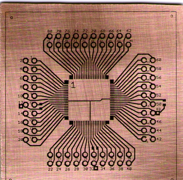

(#) tikitiki válasza gulasoft hozzászólására (») Nov 5, 2011 /
A másik nem inverz rajzolatot tedd fel inkább , azt nem kell szerkesztgetni , egyébként ha kinagyítod a PDF ben a rajzot , és a nézet menüben adsz neki egy drótvázas nézetet , és úgy nyomtatod ki , és ha jól sikerül nagyot fogsz nézni , hogy lehet még lejjebb is menni a vonalakkal , akkor jöhet a másik oldal a rajznak.
(#) gulasoft válasza tikitiki hozzászólására (») Nov 5, 2011 /
Nincs másik. Én fóliával dolgozom ahhoz ez kell.
Értem , na mindegy , megnézted drótvázas nézetben , na hogy tetszett?

(#) koczka válasza tikitiki hozzászólására (») Nov 5, 2011 /
Hány mil volt a legvékonyabb vezetősáv amit házilag sikerült kivitelezned?
(#) tikitiki válasza koczka hozzászólására (») Nov 5, 2011 /
Az igazat megvalva még sosem mértem , mindig csak a végeredményt figyeltem , hogy szép vagy nem , de az a kép amit az imént feltettem szerintem gond nélkül azt is meg tudom csinálni
Nekem eddig dry filmel 2mil-ig sikerült 35um-os nyákra egy problémám az volta az egésszel hogy nagyon könnyen lejött a vezetősáv az epoxirol ha körömmel egy kicsit megvakartam már elpattant a vezetősáv. Nem tudom hogy lötstop mennyire "ragasztaná" meg?

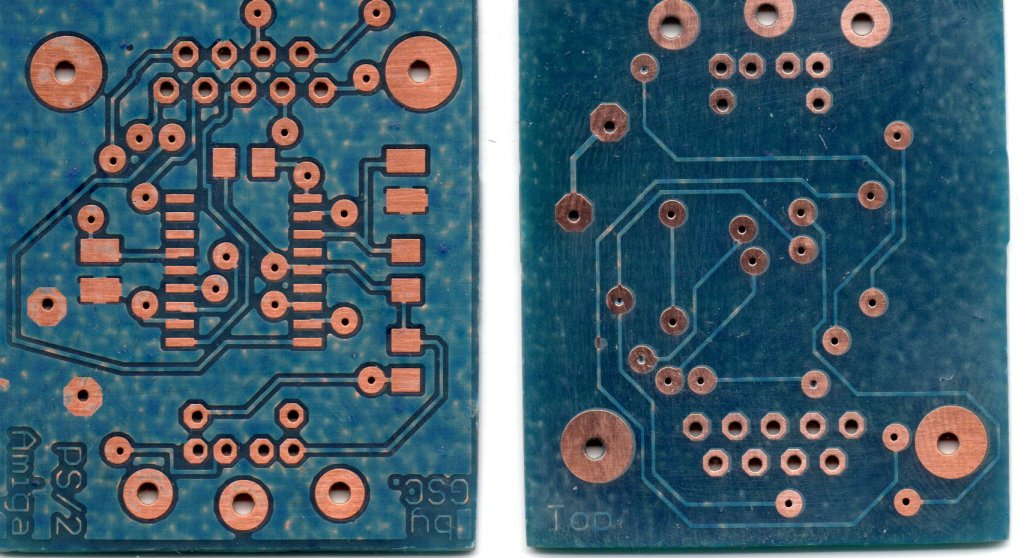

(#) janikukac hozzászólása Nov 5, 2011 /
Itt mutatnám a képeket a múlt heti panelomról ! Ónozva is van TN160-al, p20-al lett csinálna.
Köszönöm gulasoftnak a segítséget az ónozóhoz. Remélem pozitív kritika is jön..

(#) tikitiki válasza janikukac hozzászólására (») Nov 5, 2011 /
igen szép kivitelezés ,és tiszta , ez amint látom fóliával készült nyákok , de a végeredmény az tényleg szép
(#) janikukac válasza tikitiki hozzászólására (») Nov 5, 2011 /
Igen, fotoztam. 2 fóliát raktam egymásra.

(#) gulasoft hozzászólása Nov 5, 2011 /
Na itt az enyém. Ez a 4. festékes kísérlet. Kicsit többet kéne bekeverni, és magasabb hőfokon szárítani, mert mielőtt előhívtam még fényes volt. Az előhívás során megmattult, de lassan belejövök. Meg illeszteni sem sikerült tökéletesen
