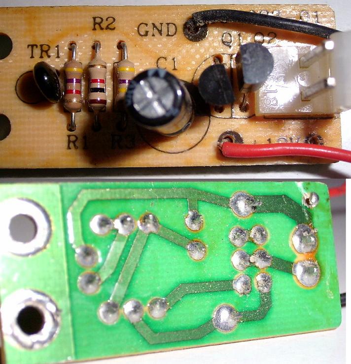

én csak átépíteni akkarom.. pc tápból szedtem ki, de nekem 2 ventihez kellene. a 2* ekkora terhelés miatt szeretném át alakítani, de lehet hogy plussz 2-t ventit teszekrá, vagyis lehet, h 4 venti lesz rajta :nemtudom:.. 2 biztossan..
a 2 tranyó ami biztos, hogy nem lesz jó: 2sc945 csatolok 1-2 képet, rajzot.. - venti: Tina pro -ba berajzoltam így nézki a kapcsrajza, a termisztor nem tom milyen, 10k-t mértem szoba hőmérsékleten.. (kézzel "sikáltam" a termisztort akkor mintha 470k lett volna, de ez nem bizti), ha az segít kézzel sikáltam akkor a venti felpörgöt. :help:
