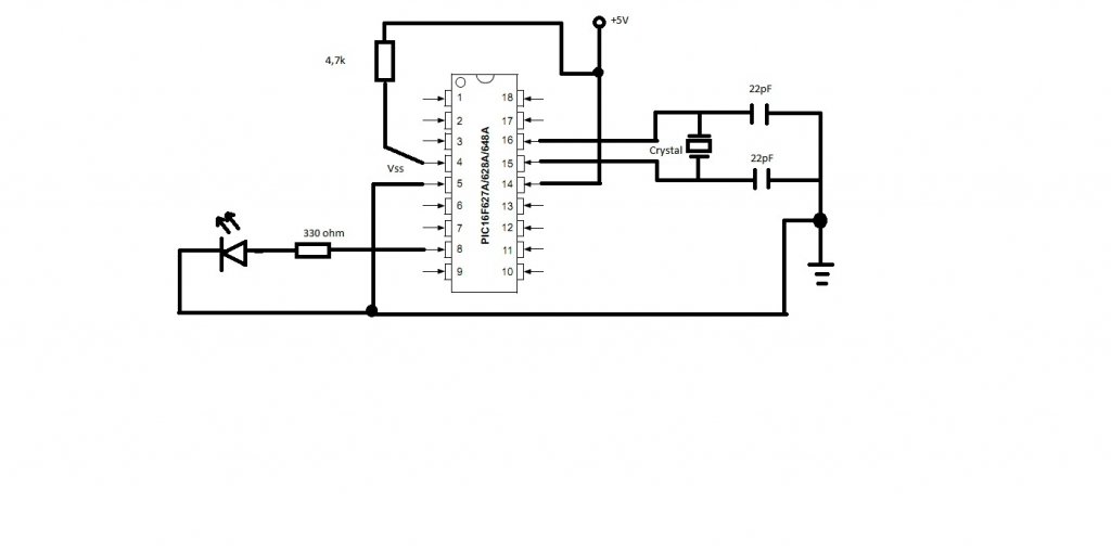

Helló! Tudna nekem valaki segíteni, hogy hogyan kell bekötni egy 16F627A PIC-et áramkörbe? Az lenne a legjobb ha egy kapcsolást mutatnátok róla. 5 voltra akarom kötni, adapterre. A lehető legegyszerűbb kapcsolásra lenne szükségem. Az RB2 re fogok kötni ledet de a többit nem tudom pontosan, hova kell kötni. Nagyon kezdő vagyok.
Ez így tényleg nehéz lesz. A doksit azért nem árt odakészítened.
Egy biztos, kell neki táp, oszci.
VSS 5.láb -> GND
VDD 14.láb -> +5V
osci 15 és 16.láb
Reset 4.láb -> egy 4.7Kohm a +5V-ra.
Az Osci kötelező? Nincs beépített? Mire használja a PIC azt?
Én így kötném be. A kvarc kötelező különben mihez képest időzítenél pl led villogtatás? Ja és a kvarcnál azok kerámia kondenzátorok. A configurációs biteket mikor állítod be figyelj oda hogy milyen kvarcot használsz mert 4Mhz-ig XT, 4-20MHZ-ig pedig már HS a configurációs bit.

Köszi  Meg is építem... Megpróbálom
Nem feltétlen, hiszen van belső RC oszcija is, ha jól nézem a doksit. Azzal a megkötéssel, hogy megelégszünk a 4MHz órajellel. Neked ez tökéletesen megfelel. Így oda nem kell kötni, lehet másra használni a lábakat.
És miben írod a programot? Illetve mivel égeted?
Tehát az Osci nem kell. Oda nem is kötök semmit. a többi pedig jó doup ábrája szerint gondolom. Azt úgy bekötöm.
A programot microPascal PRo ban írom, mivel a pascalt jól ismerem. és az égetőmhöz adtak software-t valami MicroPro DiY K149_BC a neve.
Én inkább a C-t vágom, de ha nem tudlak lebeszéni róla, akkor amit szeretsz azt használod. A progizó látom nem incircuit , így viszont ajánlom valami szimulátorban a program tesztelését amennyire lehetséges, mert így nincs a sok IC ki-be rakosgatás, kinlódás.
Jah használok többet is...ISIS ben is tesztelem és PIC Simulator ban is. De a programokkal jobban bánok, mint az áramkör összerakással, de nagyon érdekel.
Az ISISt én is kedvelem. Az jó lesz, azzal nagyon könnyen megy a szimuláció.
Javaslom olvasd el a topik tetején levő összefoglalást, nem véletlenül került az oda. A felhúzó ellenállás meg 10k legyen. A táplábak közé 100nF kerámia is kell.
Az adapter nem biztos, hogy nyerő ötlet, nem mindegyik stabilizált, a kontrollernek meg nem árt a stabil tápfeszültség.
Mit jelent, hogy a táplábak közé 100nF kerámia kell? Mármint értem, de azt hogy kell bekötni?
Összeraktam a kapcsolásodat, de nem akar működni. :S A program jó amit írtam. a kapcsolásban mindent leellenőriztem úgy raktam össze, ahogy írtad, de nem megy :S
Módosítva!:
Mégis megy, csak nagyon halványan világít a led. Alig látni.
