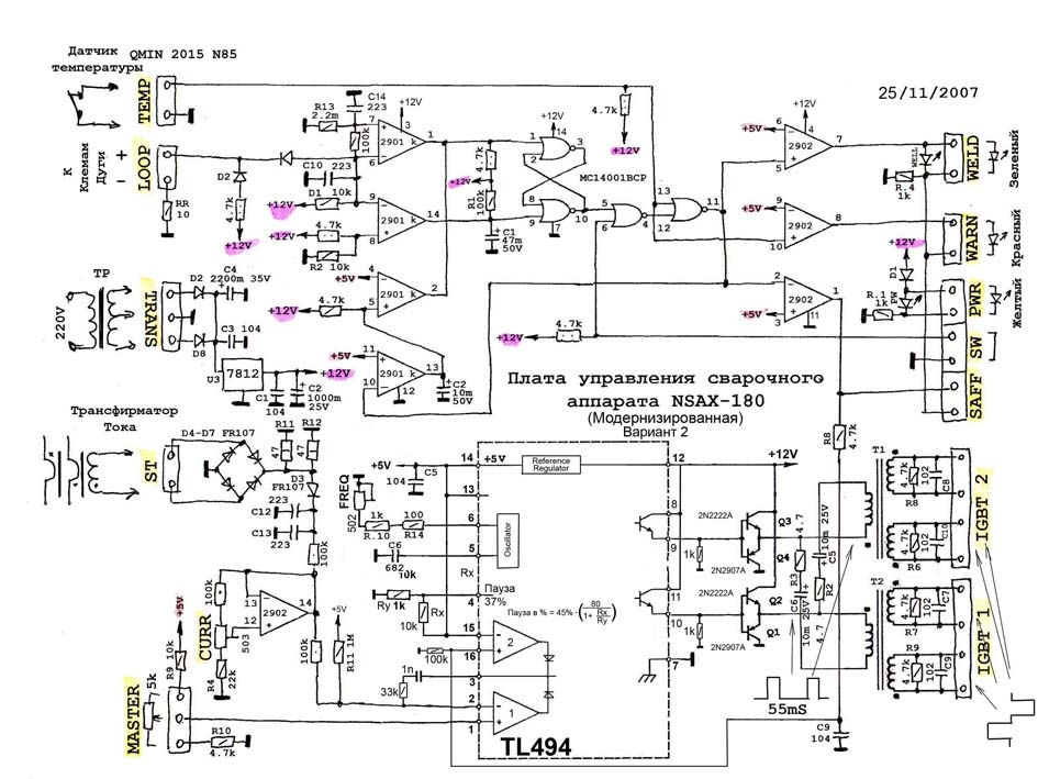

Megnéztem ezeket az SG-s rajzokat (van bennük hiba itt-ott), van olyan ahol nem vitték túlzásba a szabályozó kört, nagyjából az átlagáramra szabályoz a vezérlés. Kipróbáltam ezt a megoldást egy szétbontott PC táppal, a primerben lévő áramváltó 30m egy pici gyűrűn 500ohm-al terhelve, egyenirányítva és egy integráló tagon és egy osztón keresztül megy a 494 hibajel erősítőjébe, aminek az invertáló bemenete a Vref-en van.
Ez az egyszerű megoldás működni ugyan működik, de úgy ahogy arra számítottam. Ha az integráló tag kondija kicsi, akkor a szabályozotthoz képest a zárlati áram 2-3-szoros értékre is kihajlik. Ha a kondi értéke nagyobb, akkor pedig a szabályozás nagyon lassú lesz. Szóval egyéb kiegészítés nélkül ez így rövidzár védelemre tökéletes, de korrekt áramszabályozásra nem igazán, ezért egyszerűbb és jobb az árammódú vezérlő. Ettől függetlenül majd még méricskélek rajta, és az is előfordulhat hogy kipróbálom. Minden tiszteletem a bátor kínai tervezőké.
Amit csináltál, azt úgy hívják, hogy áram középértékre szabályozás. Mellékelek egy cikket róla, benne van a méretezése is.
A másik fajta - elterjedtebb - árammódusú szabályozó csúcsáramra szabályoz. Ennek az a következménye, hogy a kimeneten az átlagáram nem konstans, hiszen nem erre szabályoz az áramkör. Tápfesz változással változik az áram középértéke is. Egy feszültségkimenetű tápnál ez nem gond, hiszen ott az áramszabályozó hurok alá van rendelve egy feszültségszabályozó huroknak. Hegesztőben meg azért nem gond, mert a betápfesz nem változik olyan nagyon, meg kézzel utána tekerünk. Egyébként, TL494-nél nem próbáltad azt, hogy az FB pontra vezeted vissza az áramjelet? ( mondjuk áramváltóról.) Ekkor persze a két opampot az ic-ben nem lehet használni, de hegesztőhöz nem is kellene, mert máris megvan a csúcsáramra való szabályozás. Ha meg feszültséggenerátoros kimenet kell, akkor egy opampot még be lehet tenni feszültséghuroknak.
Kipróbálom majd azt is. Az a baj ezzel a megoldással, hogy nem nagyon tudtam normális szabályozási karakterisztikát beállítani. A másik, hogy mondjuk amikor már rendesen igénybe van véve a hegesztő (minden meleg) és jó nagy áram folyik, a rövid idejű csúcsáram is simán tönkreteheti a félvezetőt szerintem. Vagy úgy kell beállítani az áramot, hogy a csúcsokban se legyen veszélyesen nagy. A kimeneti fojtó javít valamennyit a problémán, hogy mennyit azt majd még megkukkolom. Fojtó nélkül nem lenne életképes az biztos.
Hát a fojtónak az egyik feladata, hogy a kialakuló di/dt-t korlátozza...

Orosz oldalakon talált rajzok.
Köszi. Ruszkik is inkább bűvészkednek abból ami van, minthogy elmennének venni egy pár száz Ft-os IC-t.
Nem olyan butuskák ők... mindennek van oka és okozata. Nekem az az okozat, hogy adott egy jó ötletet...
