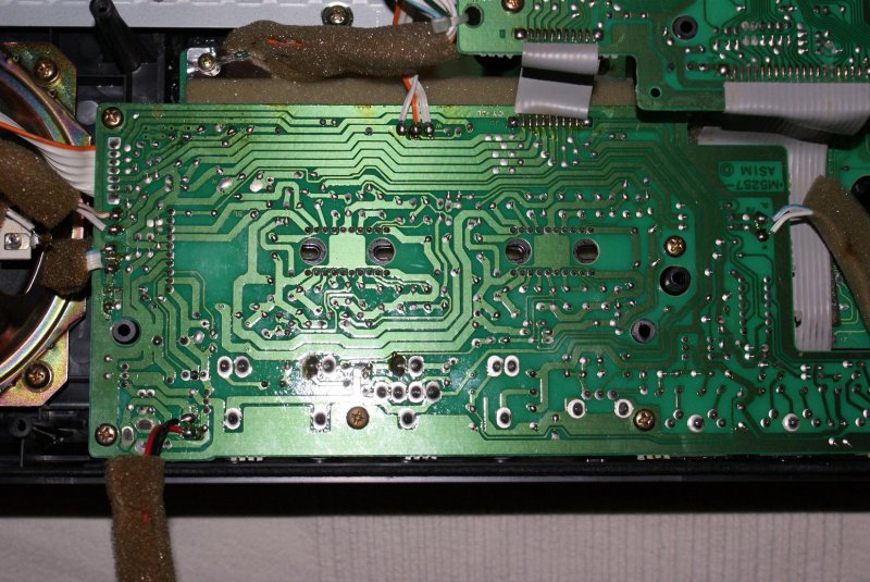

Kezem közé került egy Casio CT-660 -as szinti. A probléma a következő: bedugom a tápot és kikapcsolt állapotban is el kezd világítani a "power led" de csak szép lassan, emellett búgó hang hallatszik. Billentyű lenyomásra semmi. Azon a nyákon amin az adaptercsatlakozó van, található egy Casio CA6722-es IC ami szintén szépen lassan felforrósodik. E mellett valószínű elemkifolyás miatt vagy nem egy zener dioda és egy 10 ohmos ellenállás is elgyengült és letört a nyákról. De ezek nélkül is lejátszódik a fenti folyamat. A neten rákeresve a google nem dobott semmit az ic típusára csak pár spanyol nyelvű fórumot ahol szintén ezt keresték. Kár lenne a szintiért mert jó állapotban van, ettől eltekintve. Valakinek nincs ötlete mihez lehet ezzel kezdeni? Előre is köszi!
Valami zárlat lehet benne, én rámérnék esetleg, mekkora áramot vesz fel, illetve mekkora belső ellenállást mutat...
Dobj fel néhány fényképet belülről, had lássuk a medvét!
Rámérek majd de nincs a közelben a multiméter, addigi is itt a kép róla. Nem kicsinyítem így jól meg lehet nézni.
Bocs a dupláért de ezt nem engedte már...
* Nem csoda .. ekkora képeket ! A két gigantikus képet átméreteztem és mégis látható .
