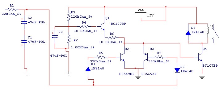

Dbase féle koppanásgátlóhoz lenne kérdésem! Írta a cikk végén, hogy a trafó váltófeszét egy diódán keresztül húzza a cuccra, hogy kikapcsolás után egyből elejtsen a relé, de hova??? És hogy? ki tudná nekem valahogy egészíteni a rajzot, hogy lássam?! A Q1 bázisára?
Az 1 dióda az azt jelenti nálam, hogy egy utas egyenirányítással, de most hogy végiggondoltam, nagyon mindegy, hogy milyen az egyenirányítás, a kondi értéke, és a relé áramfelvételétül függ a kisűlési idő.

nekem egy olyan kérdésem lenne hogy építettem egy végfok védelmet ami müködik hibátlanul 22vdc rol, de megcsináltam ugyan az a kapcsolást 12vdcre és anyit változtattam hogy 12v rellék vannak benne nem 24 és nem volt itthon bc560 as tranyóm csak bc558 és ezt tettem bele arra rájöttem hogy az a gond hogy +-dc re kikapcsol nagyob.. 10-15W nál.. ha lekötöm a tranyókat ill a bázisaikata bejövö hang.sz. vez ről akkor megy. a bejövön van sorban 22K-1n4148-390K-és a tranyók.. a 22K-s után elágazik és külön megy a 4148as ra és a 390K án át a bc550,bc558 as bázisaira. szal miért kapcsolgathat ki?
Nekem is lenne egy gondom! Megépítettem a kopp.gátlót. Feszt adok rá, a led fokozatosan felvilágosodik és mikor teljesen ég, akkor a relé meghúz... (ez kb. 5 másodperc, szerintem pont jó is), DE ez az állapot kb. 15 mp-ig áll fenn, mikor is a led elkezd halványodni és a relé elenged... ![]() ![]() ![]() Ez meg mitől lehet???? Segítsetek! Amúgy elvileg jól működik a DC-figyelés, bááár néha azzal is volt olyan, hogy visszakapcsolni az istennek nem akart, miután elengedett a relé... Idézet: „Amúgy elvileg jól működik a DC-figyelés, bááár néha azzal is volt olyan, hogy visszakapcsolni az istennek nem akart, miután elengedett a relé...” nálam sem kapcsol vissza, de lehet, hogy ez ilyen ![]()
Na jólvan monjuk az még távoli probléma...
Most az a fő kérdés, hogy miért nem marad úgy??? Szabi, Neked jól működik ezen funkciója? Te milyen alkatrészeket tettél bele? Mert nekem még a tranyók is ugyanazok (még az az ocsmány BC107-es is... ![]() ![]() Amúgy van olyan is, hogy a led fénye elkezd erősödni aztán el sem jut addig szegény relé, hogy meghúzzon, a led elkezd halványulni ![]()
Naah sikerült kiküszöbölni a problémát!
A két 47 µF-os kondi helyére egy 1 µF-os tömbkondit raktam, ezáltal az eseleges DC megszűnése után a relé szinte egyből visszahúz. És a (puffer)elkót kicseréltem egy másikra, mert valószínű, hogy az volt rossz és azért engedett el a relé. Egyébként most egy 22 µF-os van benne, amivel a bekapcsolás utáni késleltetés kb. 4-5 mp. A 47 µF-ossal pedig olyan 7-8 mp volt. Egyébként egész jól működik!!! Nekem tetszik!!! ![]() ![]()

Mikor fog az erősítőtők megjavulni magátol, ha zárlatba megy a vég? Az 1µF helyére ajánlom inkább, tedd visza a régi kondikat, és párhuzamosan kössbe egy ellenállást ami kisüti. Megás legyen kb, vagy nem tom, mint ami szokott lenni a hálózati kondikon, h ne rázza meg az embert ha már kihúzta, és még fel van töltve a készülékben.
És amúgy nekem egy +/-33 V-os tápegységem van. Természetesen külön egyenirányítással menne a fesz a kopp.gátló felé, de hogy csökkentsem le kb. 12 voltra a feszültséget???? ![]() Segítsetek már légyszives!

Mi okozza egyébként a "koppanást", azaz azt a zavaró hangot a tápkábel kihúzásakor? És miért oldja meg ezt a problémát ez az áramkör? Elvileg úgy van, hogy a relé csak a kondi feltöltése után engedi a hangot a hangszóróra, ezt értem. De amikor kihúzom az erősítőt a tápból, akkor koppan egyet a hangszóró. Ezen miért segít az, ha még egy relé is van előtte??? Ez nekem egy kicsit magas. Idézet: „De amikor kihúzom az erősítőt a tápból, akkor koppan egyet a hangszóró. Ezen miért segít az, ha még egy relé is van előtte??? Ez nekem egy kicsit magas.” kihúzod, abban a pillanatban a 12V-od megszűnik, relé azonnal elejt, tehát pont azt a koppanást már nem tudja a hangfal leadni, mivel pont elejtett a relé. DE aza 7812-t nenagyon puffereld, mert akkor nem következik be amit leírtam, de ezt dBase is leírta. üdv

A bekapcsolás tökéletesen működik: kb. 2 mp. után kapcsol csak a relé (bár ehhez a kapcsolásban lévő 22k-s ellenállást nagyobbra kellett cserélnem: 390-esre, mert egyébként azonnal kapcsolt). Viszont kikapcsoláskor ugyanűgy megvan a koppanás, pedig a relé azonnal elejt. Jelenleg a LM1036-ost és a koppanásgátlót is ugyanaz a 12V-os tápegység látja el. A tápegység áll egy Graetz-hídból, egy 1000µF-os kondiból, egy 7812-esből és még egy-két pici kondiból. Gyanítom, hogy a problémát az okozza, hogy a 1036-ost és a koppanásgáltót is ugyannról a pontról táplálom. Hogyan lehet ezt a problémát megoldani? gondoltam rá, hogy teszek egy puffert a 1036-oshoz, dehát annak semmi értelme, hisze ugyanúgy pufferelné a koppanásgátlót és pontosan ugyaott lennék. Esetleg egy egészen másik tápot kéne neki csinálni és csak ez után pufferelni a 1036-ost? Ez a megoldás nem tetszik, mert sok vesződséggel jár. Van valakinek ötlete?
Figy:
Greazt, kis kondi a védelem miatt, és utánna 1-1 dióda sorosan a pozitív ágba. Az LM ágába meg takhatsz nagyobb kondit h ne legyen zajos a tápja. Így nem tudja az Lm kondija befojásolni a koppanásgátlójét. Nemsokára valamit kiagyalok, átalakítom h ne legyenek bajok a rajzzal. |
