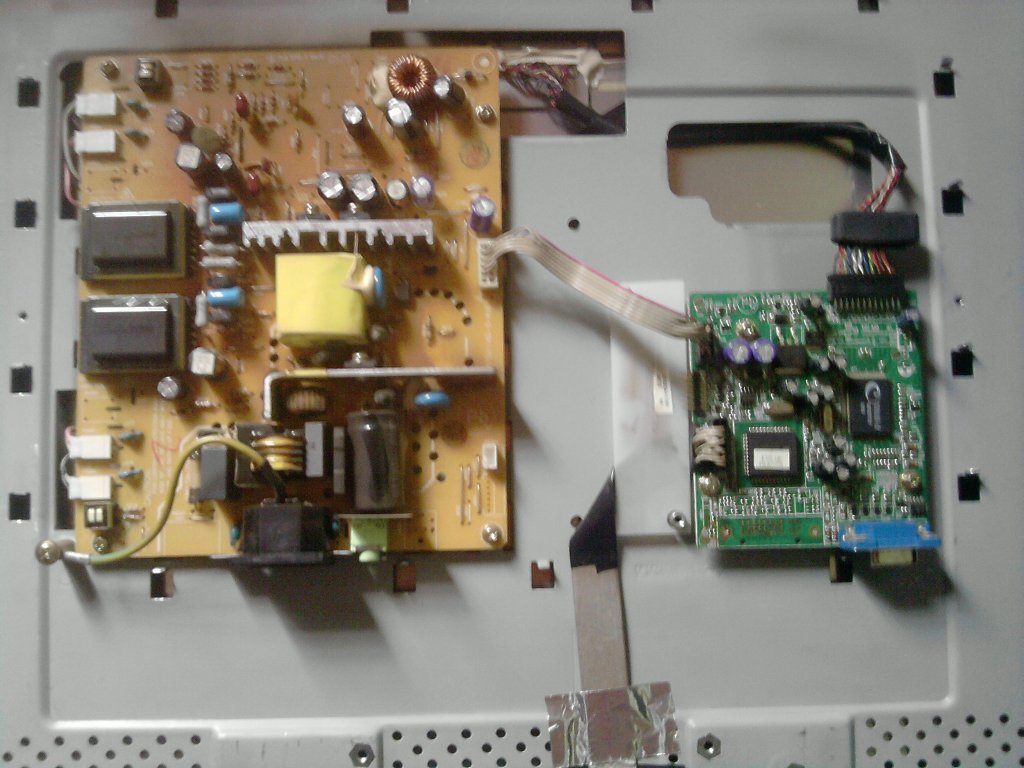

(#) rostiron hozzászólása Nov 25, 2011 /
Helló.
Adott egy Fujitsu-Siemens monitor amire állítólag ráférne egy tápfelújítás. Jelenleg működik rendesen, csak már öreg. Azt szeretném kérdezni, hogy miből áll egy ilyen a gyakorlatban ? Kb így néz ki.
(#) zolika60 válasza rostiron hozzászólására (») Nov 25, 2011 /
Tulajdonképpen az elkók cseréjéből. Egyiket sem látom púposnak, de nem nagy költség, ha már úgyis szétszedted.
(#) rostiron válasza zolika60 hozzászólására (») Nov 25, 2011 /
Valahogy el tudnád magyarázni melyikek azok ?
A hengeres, fekete fóliába csomagolt, fényes tetejűek. A rajtuk lévő értékek szerint vegyél újakat. De csak akkor fogj hozzá, ha tudsz a pákával bánni, mert esetleg csak elrontod.
Ezekre gondolsz ?
Igen, meg a be nem karikázott többire is. Bár azok lehet, hogy kékek, nem látom jól, de akkor is. Természetesen a legnagyobb fekve szereltet is.
OK.
Köszönöm a segítséget. A pákával mesterien bánok :yes: , most cseréltem a mikrókapcsolókat, mert azok is szarakodtak. Még egyszer köszi. :worship:
