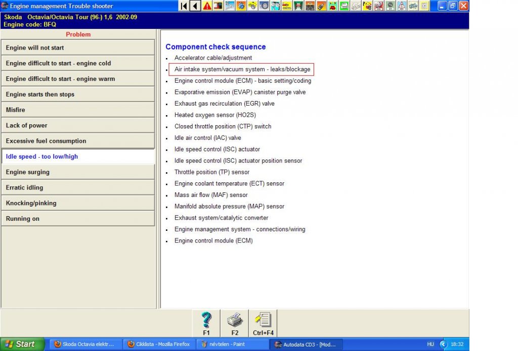

(#) Sáradi János hozzászólása Dec 3, 2011 /
T. Fórumozó társak!
Jelentkezett egy problémám, hogy a motor indítása után nem emelkedik meg a
fordulatszám ?nincs szivató funkció?.
Ha hideg, ha meleg pöc-röfre indul, de az alapjárat stabilan 800.
2004-es, 1,6i, BFQ.
Előre-is köszönöm a segítségeteket!!

(#) VIM válasza Sáradi János hozzászólására (») Dec 3, 2011 /
Szia! A mellékelt képen a leírásban számos hiba lehetséges, de az elsők között említi a levegős blokkon a rést, tehát fals levegőt szív valahonnan.

(#) Sáradi János válasza VIM hozzászólására (») Dec 3, 2011 /
Szia VIM!
Fél éve cseréltem ki a szívócsövet, mert a kartergáz felöl eltört. Újra átnézem, de olvasva
a fórum írásait, én az utóbbi hat évben nem tisztítottam ki se a fojtószelepet, se a
légtömegmérőt. A légtömegmérőhöz jó a féktisztító? A fojtószelénél elég a toroknál
kitisztítani a nyílást? Holnap megnézem a széntartály felé a vákuumcsövet is, talán az a gáz.
Köszönöm a segítséget.
....hát igen, ott van még a CTP is. A féktisztító az jó a CTP-t tisztítani, de nem jó a MAF-MAP szenzornak. Azokhoz lehet kapni speciális tisztító sprét. Mást NE használj, mert csak rontasz az érzékelők állapotán. A fojtószelep elég kormos szokott lenni ennyi idő alatt és nehézkessé teszi a pillangószelep mozgását. Az EGR szerintem nem jöhet szóba, mert az alapjáraton nem üzemel, de a tankszellőztető az igen.
