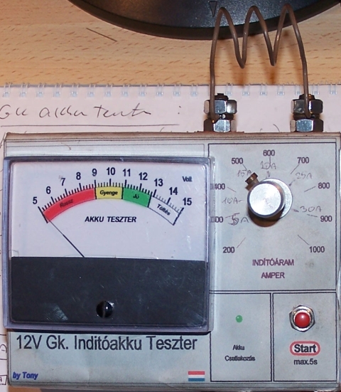

Lassan kész vagyok az eredeti elképzelés általi "projekttel". A nehezén (remélem legalább is) túl vagyok: -a műterhelés, többször is letesztelve, ami 100A-es,
-az eltolt null pontú kalibrált analóg műszer skálázva,
-a doboz, meg az alkatrészek, csipeszek, kábelek, kivéve a 47k-s poti (még nem tudom milyen karakterisztikájú kell lin vagy log), és persze az elektronikát is még össze is kellene forrasztani.Tehát az "alapok" már megvannak, már csak idő kellene...

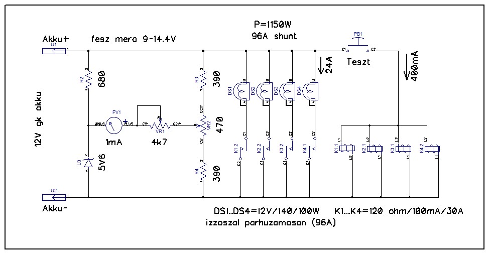

Több terv is volt. A Proli féle akkumérő lett módosítva annyiban, hogy vagy 6 féle izzóból egy spec általam forgódobból és mikrokapcsolókból álló programkapcsolóval lehetne kiválasztani az adott akkuhoz tartozó terhelést. Csak be kellene fejezni... Ami megépült, abban 2 izzó van és csak feszültség korlát. Arra kell, hogy ellenőrzötten merüljön le az akku a regeneráló töltés előtt.
Tervben volt még amit írtam, ami 25A-el merít, ez is egy standard mérés, pl. a RomBat akkuknál meg van adva a hozzá tartozó idő.
Inhouse
(#) Inhouse válasza Inhouse hozzászólására (») Nov 24, 2011 /
Itt egy példa:
Rombat 55Ah
A "Capacity reserve" értéket kell keresni.
Gondolom Proli007 cikkét már láttad:
Akkumulátor kapacitás mérés - Proli007
Ez a kapcsolás a kapacitást méri, a DHC BT301, meg a Bosch Bat121 pedig az indítóképességet.

Az akkumulátorok kapacitásának mérése -viszonylag- egyszerű, de időigényes. Az indítóáram mérése ( és valljuk be, egy gk. indító akkunál leginkább ez számít), főleg hidegben, jóval gyorsabb, a teszt nem tart (általában) mindössze csak pár másodpercig, viszont ez a "macerásabb".
Nem nagyon láttam még olyan gyári műszert, amelyik egyszerre tudná mind a két kitételt, nevezetesen: alkalmas lenne akku kapacitás mérésére, és az indítóáram mérésre is.Mindkét módszerhez más, és más áramkör kell. Engem (most) csak az indítóáram érdekelt.
Proli007 cikkét is olvastam természetesen.

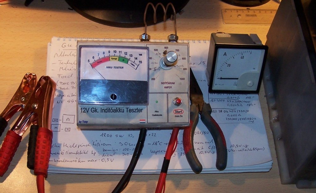

Nemrég fejeztem be a "deszkamodellt" kitűnően "bolond biztosan" indult is, szépen lehet állítani lineárisan a terhelő áramot (most, itthon "csak" 10A-el tudtam terhelni, ráadásul a FET is csak egy mezei BUZ11, és hűtés nélkül van: "pucéran", de még csak nem is volt langyos)
A nagyobb terhelést -előbb 50, majd 100A- később tudom majd elvégezni (azt már aksival), úgyis kíváncsi vagyok meddig bírja egy BUZ11.

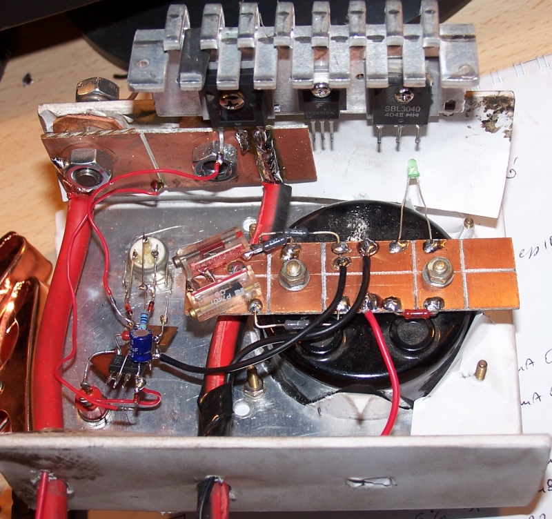

(#) Tonybacsi válasza Inhouse hozzászólására (») Nov 26, 2011 /
Mivel ígértem egy-két fotót a készülő "projektról, most pótolom.
Koránt sincs teljesen kész, de prototípus már működik.
Az már most látszik, hogy: "egy FET nem FET", már csak a D-S ellenállása miatt is, (nem tudtam 38A fölé vinni a terhelést, max. potméter állásban sem) no meg a melegedés....brrrrr!
Viszont a FET-ek mentségére legyen szólva(BUZ11 , IRF540 , IRFP250 ): egyiket se sikerült "kinyírnom", pedig volt egy-kettő amit az elején hűtés nélkül próbáltam ki....füstölt is rendesen.
Ami most van benne az az IRFP250 (ez impulzus üzemben 120A-t tud, és 214W-ot disszipál max.) szintén nem tökéletes erre az alkalmazásra, de próbára jó volt.
A kimeneti nyákot is át kell még módosítanom mert a FET-ek melegét a készülék alumínium házán szándékozom eldisszipáltatni.
Ami biztos:
-Sikerült egy hangvillát is gyártanom, mert nagyon szépen lehet hallani azt a 300Hz-et a hűtőbordán (is)...engem nem zavar...sőt...ezáltal nemcsak látom, de hallom is a terhelés mennyiségét, milyenségét nem is beszélve az ez általi "plusz" akku. terhelésről (elvégre egy nagy áramú, impulzus üzemű négyszög jel, ami ugye tele van felharmonikussal...lehet még a szulfátosodást is "lerobbantja" az öreg aksinál... ).
(#) Tonybacsi válasza poros hozzászólására (») Nov 26, 2011 /
...alakul a kanthal huzalos dolog...láthatod...
