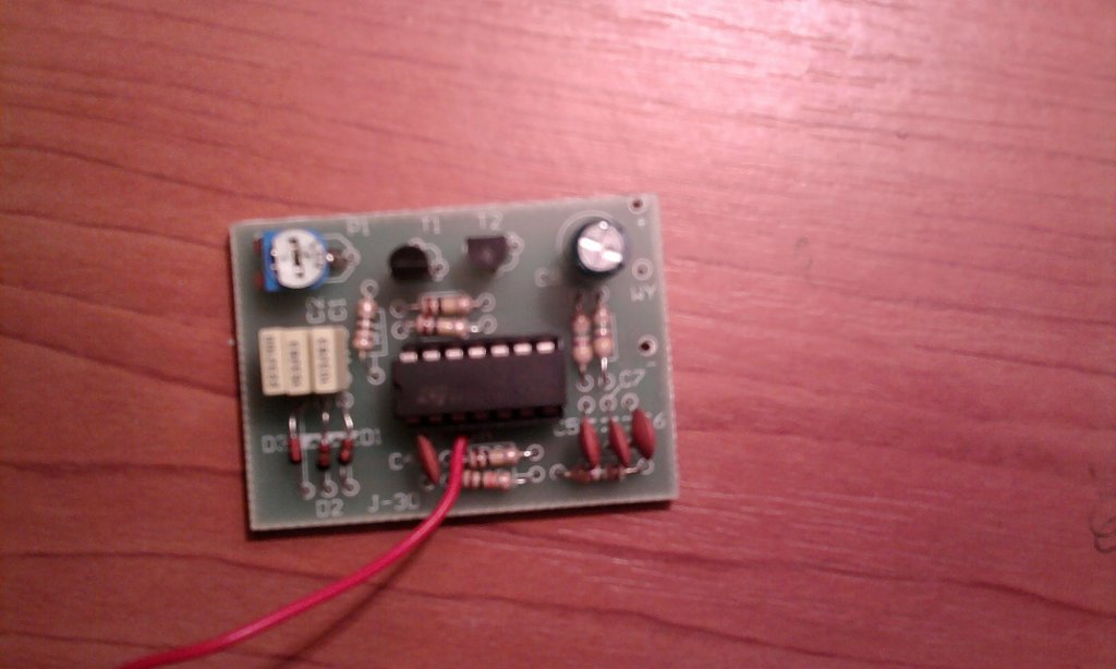

Sziasztok! Gondom a következö lenne. Aminap vettem itt a HESTORE.hu-n egy hangvezérlö KIT-et. Össze is szereltem szépen a tervek alalpján, de mikor beüzemeltem, a hangszoró csak búg meg sistereg. Nem tudom mi a baja, a hangszoró nem tartozéka a felszerelésnek, amúgy 8ohm, 0.25W-os PC belsö hangszoró.
Bővebben: Link Erröl lenne szó! Szerintetek hol ronthattam el?

Ha az ic egy kicsit is melegebb a környezeténél ,akkor valamit elrontottál ,vagy kuka az egész.Az alkotásodról egy kétoldali jó minőségű fénykép is segíthetne.
Rendben, bár nem a legélesebb, de telefon kamerám van csak. Nagyából lehet látni mit hova kötöttem.
Annyira nem látszik a képen mit meg hova kötöttél. Az meg hogy melegszik,az nem törvényszerű hogy jó és működik (nem egy A class erősítőről van szó).
Jó lenne egy multiméter méregetni, mert anélkül nehéz. Itt a távgyógyászat, ráolvasás nem működik
Nekem kapásból az tűnik föl a képeken, hogy az IC néhány lába nincs rendesen beforrasztva. Üdv, mate_x

Átnéztem nagyítóval is, sehol se érintkezik össze, és mindenhol van megfelelő mennyiségű ón is. Valószínűleg én erre a nyamvadt gombra gondoltam, szórakáztam hogy hogyan kössem be. Nos már majdnem rájöttem de mégsem. Van ugye 2db + - és az A pont, ami az IC lábához van kötve, ez váltja a hangot elvileg. Nos, mivel a nyomógomb 4 lábas, igy gőzöm sincsen hogy kössek be 5-öt. Józan Pista bácsi ésszel gondolkozva gondoltam megoldom a helyzetet, és valahogy így kötöm be, vagy rá: táp + - (GOMB) panel + - és a panel pluszhoz hozzákötöm az A pont kábelét is. Igy se jó. Gondoltam még esetleg a polaritás nem jó, felcseréltem a + - -t és úgy meg idegesítően búg a hangszóró, de ha nyomom a fent leírt módon a gombot elhallgat. De amíg nyomom csak addig. Ja és így az IC melegszik de nagyon gyorsan. Ötlet?
Átnéztem multival és folyik az áram minden egyes ponton.
Idézet: „felcseréltem a + - -t és úgy meg idegesítően búg a hangszóró” A +- nem illik felcserélni. Ha a hangszóró egy elég jellegzetes -viszonylag mély- hanggal búgott, akkor négykilences valószínűséggel az összes aktív alkatrész halott már. Hogy ne járj így legközelebb, a mellékelt kép szerint kösd be az áramkört. Bocsánat a minőségért. A kapcsolónak csak 2 lábát kell használni, méghozzá a képen zöld nyíllal jelölt kettőt. Azaz az az oldal ahol a kivezetések közelebb vannak egymáshoz, ahol lefele "kanyarodnak". A javításhoz szükséged lesz CD4093 IC-re, BC547 és BC557 tranzisztorra.

Ami kezdőként gyakori hiba,a két tranzisztort felcserélted esetleg.
