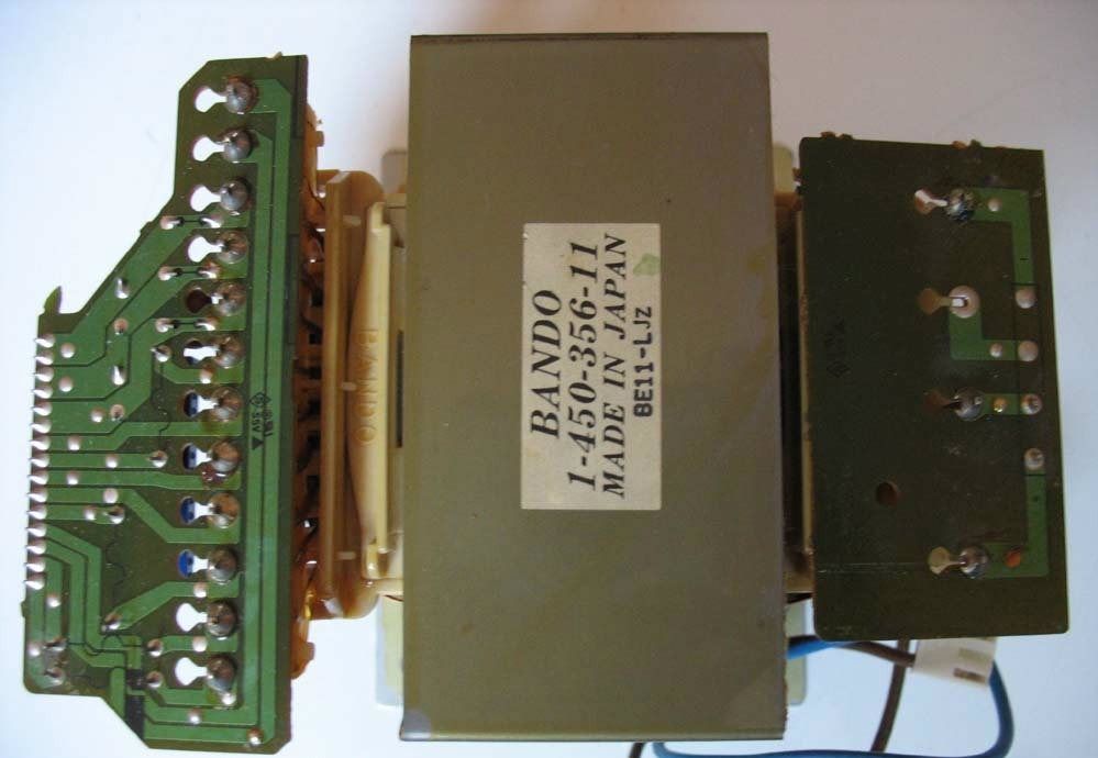

(#) feccus válasza reloop hozzászólására (») Nov 30, 2011 /
Jelenleg a megépített sztereó végfokban, 2db 100w-os lemezes bando trafó van.(ezeket találtam itthon) Közelítve a teljes kivezérléshez,szépen pislákol a power led,gondolom a nagyon kevés áramerősség miatt. Most tervezek trafó cserét,4 ohm-os hangfalaim vannak.
Találtam egy 330VA-es 2x20V-os toroidot,viszont csak 2.5A-t tud.
(#) reloop válasza feccus hozzászólására (») Nov 30, 2011 /
A 330VA elegendő, gondolom a szekunder alacsony keresztmetszetű huzallal lett tekercselve. 1,5mm átmérővel kéne megtekerni. Bővebben: Link
1,5-el van tekerve,engem nem a teljesítménye zavar hanem az hogy elég-e neki a 2,5A terheletlenül amennyit tud a trafó. Találtam még a neten egy termetes méretű és súlyú árnyékolt BANDO trafót több leágazása van 2x22V hasznosítható belőle. méretei : 101 X 85 X 53mm
ez egy sony 2 X 2 csatornás komplett high-tech csúcsmodell trafója.
A toroidot részesíteném előnyben. A 1,5-es huzalt nyugodtan terheld 5A-rel. Ha bizonytalan vagy érdeklődj a trafó információban.

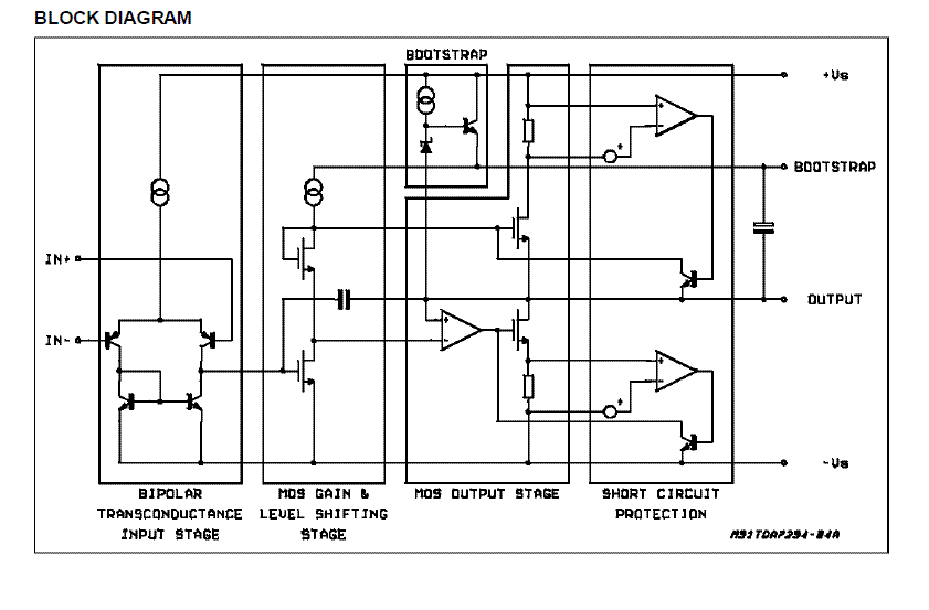

(#) sanca2 hozzászólása Dec 1, 2011 /
Egy érdekes kérdésem lenne, hátha valaki próbálta már a tápfeszt szét szedni a 7-13 és a 8-15 ös lábakon A 7-8 as láb kapna +-50V a 13-15 ös láb meg +-25V-ot
Jobb lenne e a dinamikája ( vagyis jobban kihajtaná -e? ) ?

(#) reloop válasza sanca2 hozzászólására (») Dec 1, 2011 /
Addig jutottam, hogy a 7,8 lábakra 100 ohm 470µF szűréssel adtam tápot. Így az előfok késleltetve kapott feszültséget és az IC tönkre ment.
Az adatlapon van G osztályú kapcsolás az működő képes, valaki legalábbis írta, hogy kipróbálta. Ott az IC-nek kevesebb hőt kell leadnia.
A kihajtásról a feszültségutánhúzó kondi gondoskodik. A TDA7293 kicsit jobb ebből a szempontból, mert ott a kondi külön kimenetről kap meghajtást, amit a hangszóró nem terhel.
Ha a hangján szeretnél javítani ezt ajánlom.
(#) sanca2 válasza reloop hozzászólására (») Dec 1, 2011 /
Én nem erre gondoltam, egy külön tápot neki, nem ellenálláson keresztül hanem külön trafó megszürve ahogy illik és onnan táplálva.
Mert ugye a feteknek a nyitó feszültsége "nagy", ha csak itt nem valami kis nyitófeszültségű fetet raktak bele (integráltak) amit nem hiszek
Értem mire gondolsz. Csak leírtam a kalandomat.
A 7,8 lábak feszültségének megemelésétől azért nem várok eredményt, mert a negatív tápoldali végfetnek az elé kötött fázisfordító korlátlanul tud gate feszt előállítani, a pozitív táp oldalon pedig az említett bootstrap a meghatározó. Olvasom a fórumon, hogy terhelés nélkül túlvezérelt IC-t sikerült a másvilága küldeni. Kevés egyéb okot látok rá mint a gate feszültség túllépését. Összességében lebeszélnélek róla.
