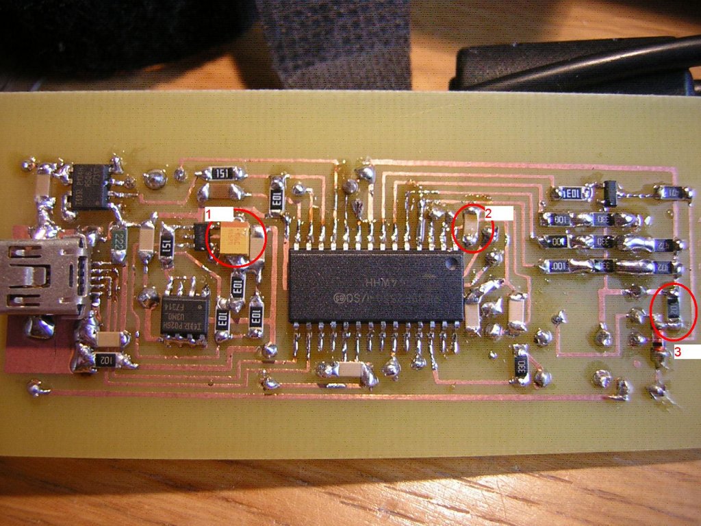

Sikerült megtalálni a rövidzárat. Nem volt egyszerű mutatvány, de azért csak összejött
Az egyik 10k-s ellenállás hasa alatt ért össze a vezetősín a paddel...
Most már mindkét áramkör remekül működik.

(#) Norberto válasza bbb hozzászólására (») Nov 23, 2011 /
Örülök, hogy összejött a felélesztés.
Lefogadok, hogy a képen jelölt ellenállás alatt lehetett a rövidzár.

(#) bbb válasza Norberto hozzászólására (») Nov 23, 2011 /
Norbi!
Nem nyertél A másik oldalon volt. Az előzőleg mellékelt képen a kékkel jelölt hosszabbik sáv végén pihenő 10k-s ellenállás alatt volt a gond (nagyon aprócska ponton, de összeért a másik sávval).

Megépítettem a Watt féle égetőt, de lenne 1-2 kérdésem:
(Előre is elnézést kérek, ha hülyeségeket beszélek, de nagyon kezdő vagyok.)
1, a nyákterven "100µF/6,3V" -van írva, de az alkatrészlistában "10UF/16VB" (ha jól látom). Okoz-e ez valami gondot?
2, a pic 1. lábára mekkora kondi kell? (kell-e)
3, GND-Vdd-hez ellenállás van írva, de a kész fényképen kondi látható.
(#) Hp41C válasza babose hozzászólására (») Nov 27, 2011 /
1. A 10µF/16V a jó érték.
2. A terven 10nF szerepel a föld felé, de kell egy 10k .. 100k ellenállás is az USB táp felé (a belső ICSP csatlakozó 2. pontja felé).
3. A programozandó pic felé menő ICSP csatlakozóra 1k ellenállás és 100nF kerámia kondenzátor is kell a GND - Vdd közé. Pl. egymásra téve.
A panalen a vezető sávokat le kellett volna ónozni, lakkozni. A csupasz réz felület hamar eloxidálódik. A beültetés utáni lakkozás nem fedi a nagyobb smd alkatrészek alatti területeket.

(#) babose válasza Hp41C hozzászólására (») Nov 27, 2011 /
-Jól értem, hogy a 10nF alá közvetlenül tennem kell 1 ellenállást?
-a lakkozás utólag már nem segít?
-soros portos égetővel fel lehet programozni a pickit2 klónt?
(Azt hittem "jól"sikerült a nyák, ahhoz képest, hogy életem első panelja. Főleg ha el is indul!)
Válaszod előre is köszönöm!
- Nem oda kell. A 10nF egyik kivezetése a 18F2550 Vpp / MCLR vezetéke, a másik a Vss. A 10 .. 100k ellenállás a Vpp és a Vdd közé kell.
- A fényképeden a 3. számmal ellátott körben levő ellenállásra vagy mellé lehet tenni egy 100nF kondenzátort is.
- Lakkozás kell, de pl. a pic alatti vezetékeket nem tudod már lefedni. Ezért szokták ónnal befuttatni vagy kémiailag ónozni a panelt beültetés előtt.
- Soros porti programozóval be lehet programozni a 18F2550 -et, ha működik a gépeddel. Ha még van LPT portos géped, akkor az LPT-mini is fel tudja programozni. USB - serial vagy USB - LPT konverterekkel nem működnek.
