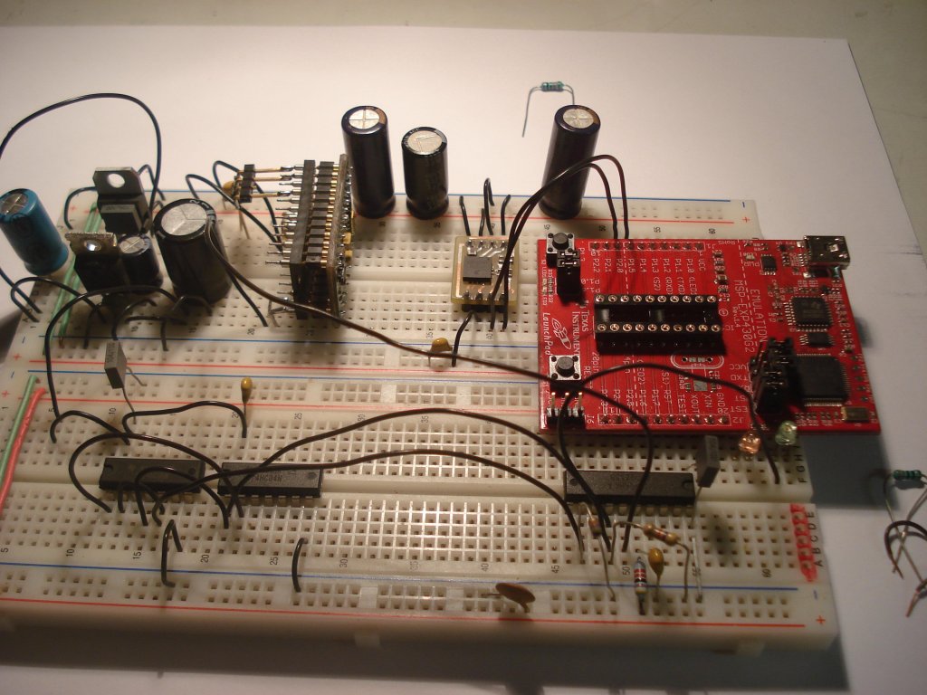

Van egy problémám az mps430-as programozása közben. Ez alapján a cikk alapján lefordítottam az első programrészt, ahol 8 led egyszerre villog: Bővebben: Link Viszont hiába kötök a kivezetésekre ledet, nem villog, kivéve ha p1.0-ra kötöm rá. Akkor a két beforrasztott leddel együtt villog, ha viszont más portra kötöm rá, akkor semmi. Sajnos az elektronikában még elég kezdő vagyok, lehet hogy rosszul kötöttem be? Arra lennék kíváncsi, hogy pontosan mit hova kell kötni, vagy mi lehet a hiba oka. Üdv: Hayes
A LED katódja a földre legyen kötve, a LED anódja pedig egy áramkorlátozó ellenálláson keresztül valamelyik I/O lábra. Az ellenállás értéke 470 Ohm - 1 kOhm közötti érték legyen.
Ha a LED-et fordítva sikerült bekötni, az sem okoz gondot, csak nem világít.
Szerintem lehet hogy a P1DIR 0XFF helyett 0X01 et írtál...
