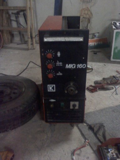

(#) energi.drink válasza Phile80 hozzászólására (») Dec 19, 2011 /

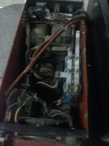

Szia.Holnap rakok fel képeket.Nem igazán értek ehez a dologhoz.A feszültség mérést a kapcsolón megtudom mérni?Egy sima multiméterrel?
(#) Phile80 válasza energi.drink hozzászólására (») Dec 19, 2011 /
Igen, sima multiméterrel jó lesz, a testkábel és az áramádatón úgy, hogy közben nyomod az indítógombot a pisztolyon. Jegyezd fel minden fokozatban hogy mit mértél.
Viszont ha nem nagyon értessz ezekhez a dolgokhoz, akkor lehet inkább szervízbe kéne vinni...

(#) energi.drink hozzászólása Dec 19, 2011 /
Igen csak szikrázik egyet.Amugy működik minden rajta.Hegesztés közben néztem a fokozatokat.És nem változik az áramerőség.Mindent férretéve szépen lehet vele hegeszteni,de jo lenne ha működne rendesen.Mert igy vékonyabb anyagot nehéz vele hegeszteni.Az nem lehet hogy a trafónál a fokozatok égtek le?Ezt is hallotam már.
Hát elég kicsi az esélye...inkább a fokozatkapcsoló szokott összeégni, de olyat még nem láttam hogy minden fokozatban ugyanolyan árammal hegesztett. A feszültségmérésből ki fog derülni.
Holnap megmérem.Viszont akié volt a gép,csinált bele egy olyat hogy,egy kapcsolót felkapcsolsz,és utánna nyomod a pisztolyon a gombot és visszafelé huzza a drótot.Nem tudom de lehet ez is befojásolja a működését.

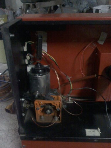

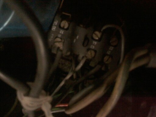

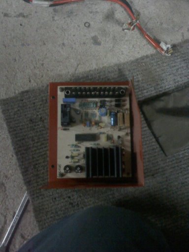

(#) energi.drink válasza Phile80 hozzászólására (») Dec 20, 2011 /
Sziasztok.Kimértem amit és ahogy mondtad.És nem változott a feszültség egyáltalán.Viszont ha nem nyomtam a gombot is volt feszültség a áramátadó és a testkábel között.Másik szétszedtem,és belenéztem.Kidobtam belőle a volt tulaj mókjait.(huzal vissza tekerési ketyerét)Van egy szürke vékony vezeték,ami a mágneskapcsolóról jön 44es stekerbe van.Azt nem tudom hogy hová kell kötni szerintem a panelba megy bele.De nem tudom melyik lábhoz.A másik meg hogy van két fekete vezeték szabadon,ami az egyik kis trafóból jön 27V és 0-ra van bekötve,a trafón.De hogy hová kéne kötni a másik végét az is passz.Nem lehet hogy a gázszelepre megy?Viszont arra 42V-van irva.Csináltam képeket,ha valaki ismeri a tipust,hu az nagy segitség lenne.Ja meg van az ellenálás a mágneskapcsolón,le van szakadva.Amugy az emlitett 44es szürke vezeték az ellenálás között van bekötve.
