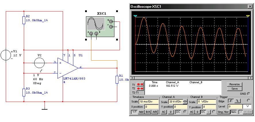

Multiban ilyen lehetőséget én nem találtam sajnos. Itt van egy részlet hasonló hibákkal. Rajz egy tápegységről készült (24V/5A) gyakorlatban működik a kapcsolás minden hiba nélkül, viszönt szimulátorban egy kicsit gázos ![]() LM324 három müv.erősítőjének kimenetét mutatják az értékek. Egy kimenet viszont jó. Ez lehet, hogy a program sajátossága. Üdv!

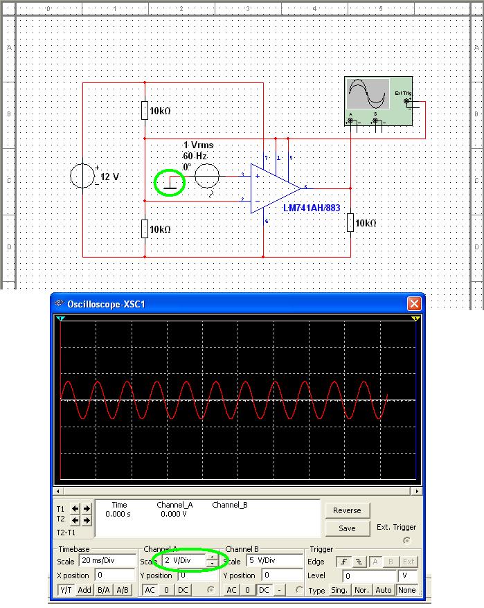

Volt egy kis időm most, s leszimuláltam 986junkstuff kollega kapcsolását,.. Sztem, multisim -ben azért mérhetünk NAGYon rossz értékeket, kaphatunk rossz eredményeket, mert nem-jól használjuk a szimulátort,.. Egy Gnd máshová kötése,..
Viszont így meg nem sok köze van egy valódi áramkörhöz, mert a 60Hz-es generátornak a rajz szerint az egyik vége gyakorlatilag a levegőben lóg. A szimulátor valószínűleg valamit gnd-nek vesz, és azért van viszonylag értékelhető jel a kimeneten. Viszonylag, mert az áramkör nem tartalmaz negatív visszacsatolást, tehát a műveleti erősítő komparátorként viselkedik egy valódi áramkörben, és a kimenetén négyszögjelet kellene adnia.
Nos, ma délben kaptam meg a választ egy NI mérnöktől, ún: "Applications Engineer" -től, erre a problémára,.. Idézek egy részletet a mailből: "..van egy olyan sejtésem, hogy a kapcsolási vázlat nem teljesen helyes, ugyanis az alap kapcsolások eltérnek az ön szimulációjától..". A "Bad" -ot én küldtem a fenti hsz -nek szimulálására és a "Good" -ot ő küldte válaszként,..
Továbbá küldte ezt: LM kapcsolási vázlatok,.. Feltűnt még pár dolog, majd osszátok a véleményeket: - miért van az LM 1-5 és 2 -lába összekötve? - miért van az szkóp a fent említett lábakhoz kötve, (ahhoz képest mérne?) mikor az a Gnd. - miért van az LM 4 -es lába leföldelve s közvetlen a kimenetre meg a feszforrásra kötve? - a jelgenerátor meg mit csinál egy fesz osztó közepén? Egyszerűen mi értelme van ennek a kapcsolásnak?

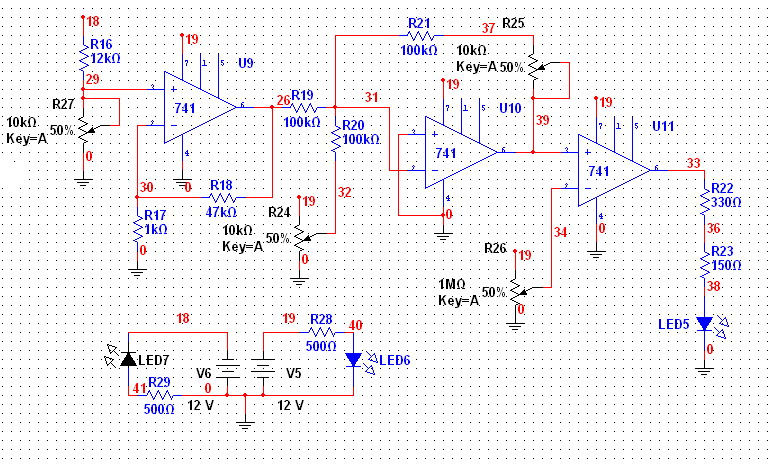

A képen látható kapcsolást a multisim10-ből printscreeneltem. A kapcsolásnak működnie kell, mert a valóságban már meg lett építve. Az R27 egy pt100-ast helyettesít. Ahogy változtatom az ellenállását, annak megfelelően, változik a "29 vonal" feszültsége. Azonban mindhárom műveleti erősítő kimenetén ugyanakkora feszültség van, és nem változik. Próbáltam uA741CD-vel is, de úgy is ugyanez volt a gond, csak más kimeneti feszültségértékkel. Valamit talán rosszul rajzoltam be? A választ köszönöm! jporta
Valakinek van valami ötlete, hogy miért nem változik a 26; 39; 33 pont feszültsége? Az előző kérdésemnél van csatolva a muverosito.jpg kép. A 27-esen változik a feszültség, ahogy változik az R27 értéke. (Az R27 -es pt100-ast helyettesít. Most látom, hogy 10k-t tettem oda, de kipróbáltam 150 Ohm-mal is. A bemeneti fesz így is, úgy is változott, a kimeneti meg sehogy)
