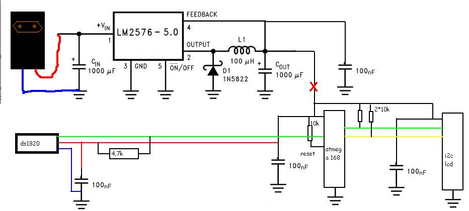

Van egy komoly gondom. Van egy avr-es áramkör amit most raktam össze. Ha usb 5v-ról megy akkor hibátlanul működik, de ha saját tápról akkor vannak bajok teljesen megbolondul az egész, mintha a táppal lenne a baj, de teljesen stabil 5v-ot ad. Rakok fel egy rajzot róla.
Szkópom nincs. A fekete táp a bal felső sarokban egy 230V/9V1A es kapcsi, dugasztáp.
Teljesen megörül tőle a cucc, soros porton is és a kijelzőn is csak összevisszaságok vannak a kimeneti lábak is össze vissza lebegnek. Az AVR 11,0592 Mhz külső kristályról megy, két lába 27pf-el GND-re húzva, háza szint úgy. Ha az X ponton megszakítom és USB ről táplálom akkor hibátlan stabil. Ha az adapter helyett kapja az USB 5v-ot akkor is jó csak kisebb picit a fesz. mert step-down ic van ugye a tápban. De ha oda adok pl akku 12 v -ot azzal is jó csak ezzel az adapterrel nem és ebből van csak amit tudok hozzá használni mert se egy pc-t se egy akkut nem rakhatok oda. Ha vannak ötletek azt köszönöm!

(#) Reggie válasza Tetye hozzászólására (») Dec 28, 2011 /
Nyilvan valoan nem stabil a tap es ez okozza a problemat. Mindenbizonnyal a DC-DC konvertered es a fali dugasztap AC-DC konvertere osszegerjed. En megprobalnek tovabbi szuro elemeket rakni a ketto koze, azaz soros RC tagokat nagyerteku kondival es kiserteku ellenallassal. Kezdetnek pl. rajkal egymas utan 1-1 5.1Ohm+1000µF-ot. Nem biztos, hogy ez megoldja a problemat, szkop nekul nehez megmondani, hogy pontosan mi lenne a jo neked, de ha megprobalod, baj nem lesz belole. Ha ennyire nem akarsz vacakolni, akkor kezdetnek probalj meg egy diodat rakni a ketto koze, hogy csak egy iranyu lehessen az energia-aramlas, hatha segit.
(#) Tetye válasza Reggie hozzászólására (») Dec 28, 2011 /
Megpróbáltam, így ahogy rajzoltam de semmi, talán nem olyan vad a lábain a relékattogás..
(#) zombee válasza Tetye hozzászólására (») Dec 28, 2011 /
Szarvashibák kapcsolóüzemű tápoknál:
- mezei dióda helyett Schottky kell
- mezei kondi helyett low-ESR kell
- a tekercsnek az áramot is kell bírnia(~1A), cseppforma meg SMD biztos nem jó
- az alkatrészeket egymáshoz közel kell tenni rövid vezetékekkel, breadboardon gerjedni fog

(#) Tetye válasza zombee hozzászólására (») Dec 28, 2011 /
A dióda amit a tápba kell tenni az 1N5822, több rajz ezt írja és eddig nem volt vele baj.
Az összes kondi yageo low esr kondi.
A tekercs az egy 100uH 3A es 1,5cm*1cm kb.
És az egész kb egy SD kártyányi részen van.

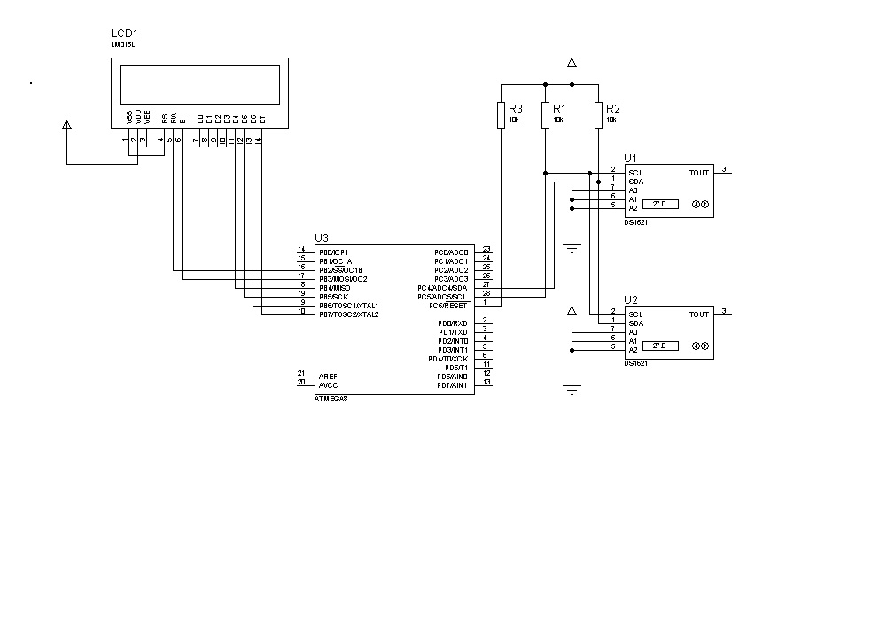

(#) röntgen válasza karika200 hozzászólására (») Dec 28, 2011 /
Mondjuk valami hasonló elrendezés jó lehet......

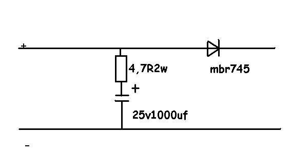

(#) zolee1209 válasza Tetye hozzászólására (») Dec 28, 2011 /
Az R tag soros a tápágban.
(#) röntgen válasza röntgen hozzászólására (») Dec 28, 2011 /
Bocs a kép lemaradt.

(#) Tetye válasza zolee1209 hozzászólására (») Dec 28, 2011 /
Próbáltam úgy is de nem akarja.

(#) karika200 válasza röntgen hozzászólására (») Dec 28, 2011 /
Köszönöm a kapcsolást! Lenne 2 buta kérdésem vele kapcsolatban:
1, A "felfele mutató nyilak" pontosan mit jelölnek? Utána néztem és a "signal-ground"-ot találtam a legjobb magyarázatnak. Pontosan hova kellene kötni?
2, Az U1 A0,A1,A2 lábai GND-n vannak, de az U2 lábainál csak az A1 és A2 van GND-n. Nem szeretném megkérdőjelezni a kapcsolást, mivel sajnos ennyire nem értek hozzá, pusztán érdeklődök, hogy ez szándékos-e.
+1, Betápot hol adok a kapcsolásnak?
Köszönöm a segítséget neked is és a többieknek is.

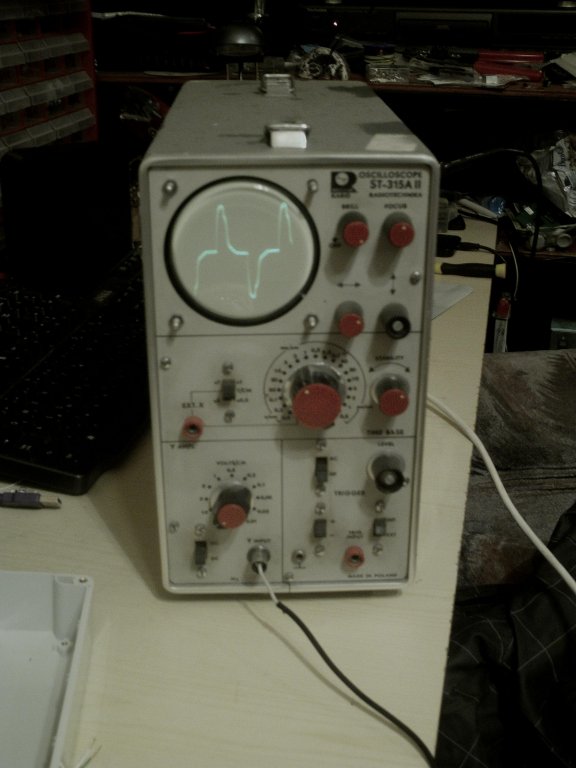

Szereztem kölcsön egy szkópot csak bele dugtam a táp + kábelét és ezt mutatja.
A táp negatívját is csatlakoztasd a helyes mérés kedvéért.
