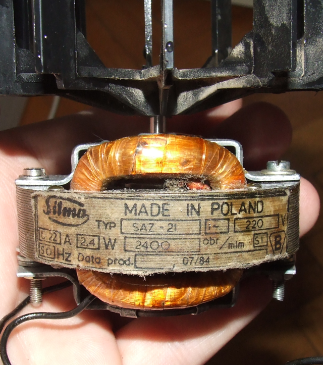

(#) Hujikolp hozzászólása Jún 19, 2007 /
hali! remélem tudtok nekem segíteni. szétszedtem egy egyszerü 220-as motort, és megcsináltam generátornak, működik is, mert jelez h termeli az áramot, de nagyon változó, még ugy is h állandó fordulata van. megnéztem egyenfeszen, és váltón is, mind2 esetben ingadozik. mit tudok tenni h egyenfesz legyen? az a 4 diódás izé kell hozzá? valami ötlet? a hozzá tarotozó képek mellékelve.
(#) Medve válasza Hujikolp hozzászólására (») Jún 19, 2007 /
Hello, szerintem ez a motor nem alkalmas energiatermelésre, de próbáld csak ki úgy hogy teszel rá egy "hozzá illő" terhelést, pl egy kis teljesítményű izzót, netán LED-et. Én úgy tippelem nem fog menni. Próbálkozz inkább egyenáramú, vagy léptető motorokkal. Nekem bevált, egy nyomtatóból kiszedett 12V-os, vagy az alatti léptetőmoci kemény tud lenni!
(#) Hujikolp válasza Medve hozzászólására (») Jún 19, 2007 /
köszi az ötleteket. kimértem jó 5v-ot kitudtam belöle csalni, persze váltva. a tengelyét hozzáraktam egy gyorstokmányos kis-kézi csavarozóhoz, és a generátor pólusait meg a mőszerhez. már csak egyenirányítani kell, meg szűrni.
az egyenirányítás még meg is lenne, gondolom jó neki egy monitorbol kiszuperált egyenirányító de a szűrést hogyan oldjam meg?
A szokásos módon, jó nagy kondi, plusz-minusz és kész!
mekkora az a jónagy kondi? mekkora értékkel, mert van jó nagy kondim is.
(#) lgyk válasza Hujikolp hozzászólására (») Jún 19, 2007 /
Ez terhelésfüggő. Ha nem terheled túlságosan, 500-2000 µF bőven elég. De előtte szerintem transzformálni kellene, hogy ne vesszen el sok feszültség az egyenirányítón.

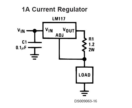

Tudna nekem valaki olyan kapcsolast kuldeni, amivel az aramerosseget tudom allitani potmeterrel(lehetoleg PIC nelkul)ugy, hogy a feszultseg ne valtozzon

(#) ferci válasza Mongoose hozzászólására (») Aug 14, 2007 /
A kérésed felettébb furcsa. Ha szabályozható áramgenerátorra gondolsz, akkor a terhelésen úgyis változik a feszültség, tehát a második része nem teljesülhet ( hacsak nem akkut töltesz vele...).

(#) Medve válasza Mongoose hozzászólására (») Aug 14, 2007 / 7
Hello, én egy ilyet (is) használok, (melléklet) A kimeneti áram értéke: I=1,2/R. Ide potit csak óvatosan, mert az áram átfolyik rajta is. Jobb, ha fix ellenállásokat kapcsolsz. IC-nek jó az LM317 is vagy egyéb stabi "kocka", az alacsonyabb feszültségűek közül. Ilyenkor a képlet módosul, az 1,2 helyett a stabilizált feszültséget kell használni.
