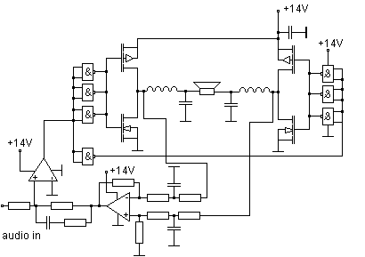

Szevasztok. Új vagyok a fórumon, iskolában műhelyre szeretnék bevinni digitális erősítőt, találtam is egyet, valaki tudna-e segíteni? Ha esetleg nem jó akkor tud-e valaki hasonló egyszerű szerkezetet?
(#) Lacika001 válasza visnyeivendel hozzászólására (») Jan 5, 2012 /
Így hogy az ic invertáló bemenete nullára van kötve, nem értem mitől kéne működnie. AZt féltápra kellene tenni, de szerintem ez mindenképp nagyon gyenge cucc.
(#) Bassmester válasza visnyeivendel hozzászólására (») Jan 5, 2012 /
Ez csak egy elvi rajz, ne foglalkozz vele.
Ha használható d-osztályút akarsz csinálni, akkor építs UCD-t, vagy Iraudamp 7-est. ITT olvasgass!

Ha impulzus-szelesseg modulacioval mukodo D osztalyu vegfokrol van szo akkor a digitalis elnevezes helytelen ugyanis ezek a vegerositok nem tekinthetok digitalis eszkozoknek! A vezerlojel nem digitalizalt, az impulzus szelesseg modulacio idoben folytonos, es az impulzus szelessegek nem csak diszkret idoertekeket vehetnek fel, hanem barmilyen erteket a modulalo analog jel fuggvenyeben.
(#) pucuka válasza lamalas hozzászólására (») Jan 5, 2012 /
Az információ átvitel szempontjából valóban nem digitális, de a működése szempontjából az, és ragyogóan feldolgozhatók digitális áramkörökkel. Például a végfok, egy "egyszerű" logikai inverter. Az amplitúdó ugyanis csak diszkrét értékeket vehet fel, bár nem ez hordozza az információt. Persze lehet ezen sokat vitázni, de nem érdemes. A végfok problémák zöme is az analóg megközelítésből adódnak.

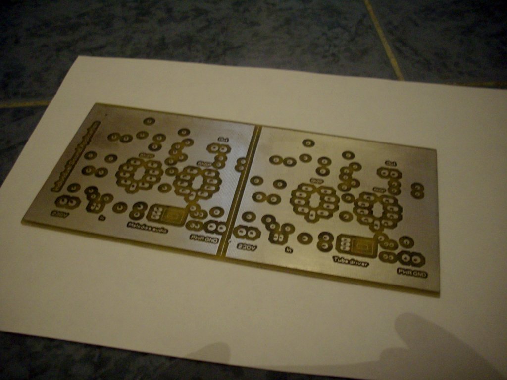

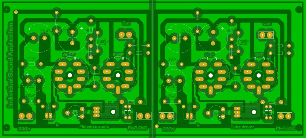

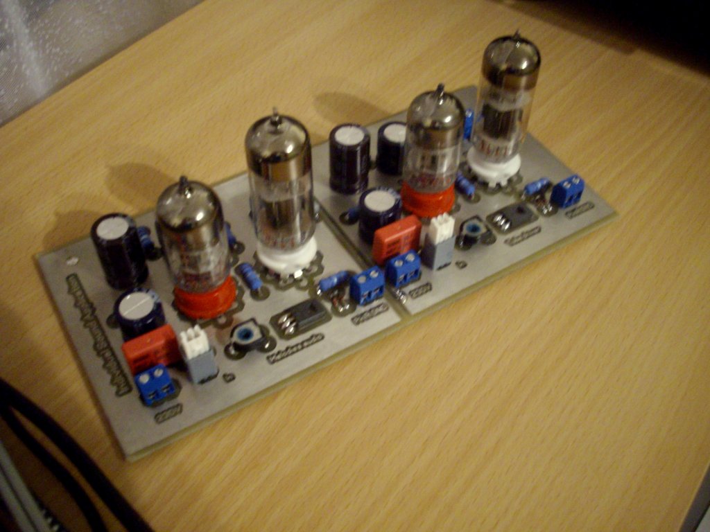

Elkészült a hibrid végleges meghajtó.
(ezen már nem tudok mit javítani úgy érzem)
2oldalas lett (felül teleföldes), a gerjedés és brumm elkerülése végett.
A fokozat jelenleg most 230V anódfesszel 27v rms produkál torzítatlanul 1.17V 1khz sinus-al.(1db földelt rácsú 6h2p-feszültségerősítő ,áramgenerátorral hajtva s katódkövetővel a végén ami 6h6p)
A két cső páros jelenleg most etalon hangminőséget produkál a félvezetős bipoláris résszel (számomra).
Holnap lecserélem kicserélem, és lassan jöhet a doboz tervezés

Nagyon dolgozol, szép lett!
Lecseréled az SRPP-t, ez tetszik jobban?
