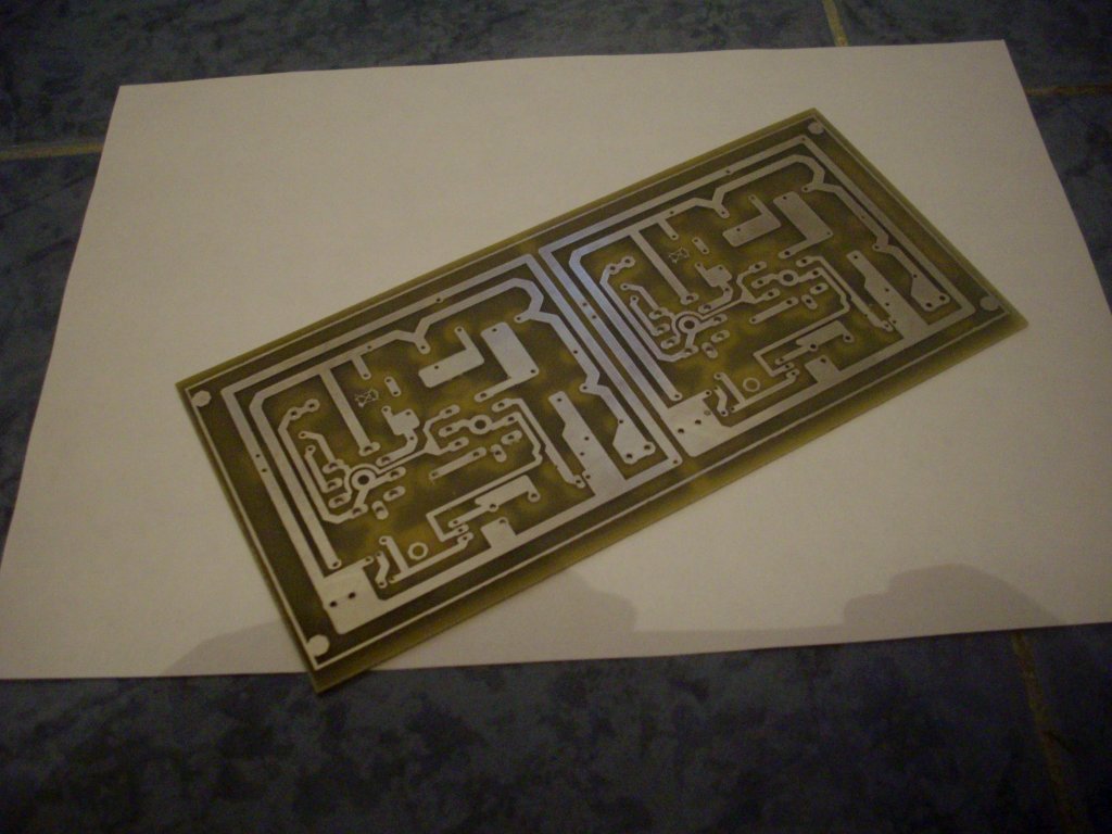

Elkészült a hibrid végleges meghajtó.
(ezen már nem tudok mit javítani úgy érzem) 2oldalas lett (felül teleföldes), a gerjedés és brumm elkerülése végett. A fokozat jelenleg most 230V anódfesszel 27v rms produkál torzítatlanul 1.17V 1khz sinus-al.(1db földelt rácsú 6h2p-feszültségerősítő ,áramgenerátorral hajtva s katódkövetővel a végén ami 6h6p) A két cső páros jelenleg most etalon hangminőséget produkál a félvezetős bipoláris résszel (számomra). Holnap lecserélem kicserélem, és lassan jöhet a doboz tervezés ![]() |
