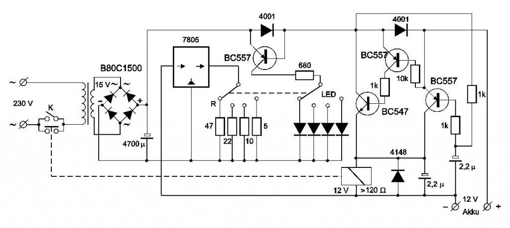

(#) atus1981 válasza proli007 hozzászólására (») Jan 3, 2012 /
Üdv! Meglesném a hsz-ben említett kapcsolást, de Picture not found hiba van
Megköszönném, ha feltöltenéd valahova ismét.
Köszi.
(#) proli007 válasza atus1981 hozzászólására (») Jan 3, 2012 /
Itt megtekintheted..
üdv! proli007
(#) B3NC3 hozzászólása Jan 5, 2012 /
Sziasztok! Nekem olyan akkutöltő kellene, ami gondozásmentes akksi töltésére is jó, szóval ha jól tudom, akkor azt 14V elérése után párszáz mA-el lehet tölteni csak, lefényképezem még most mellé, hogy milyen töltőm van most, sajna nem sokat tudok róla, annyit, hogy szelénes. Amikor elkezdtem tölteni az akksit, 12.1V körül volt benne, akkor 1.5A-el töltött, most 12.65V körül jár, és 1A-el tölt, töltővel ilyenkor 13.5V körül van az akksi. Úgy terveztem, hogy 13.9V körül leveszem róla az akksit.
(#) proli007 válasza B3NC3 hozzászólására (») Jan 5, 2012 /
Ha ehhez az egyszerű töltőhöz szeretnél lekapcsoló áramkört készíteni, építsd meg az előző hozzászólásomban linkelt áramkört. Nyomtatott áramköri rajz is van hozzá, itt.
üdv! proli007
