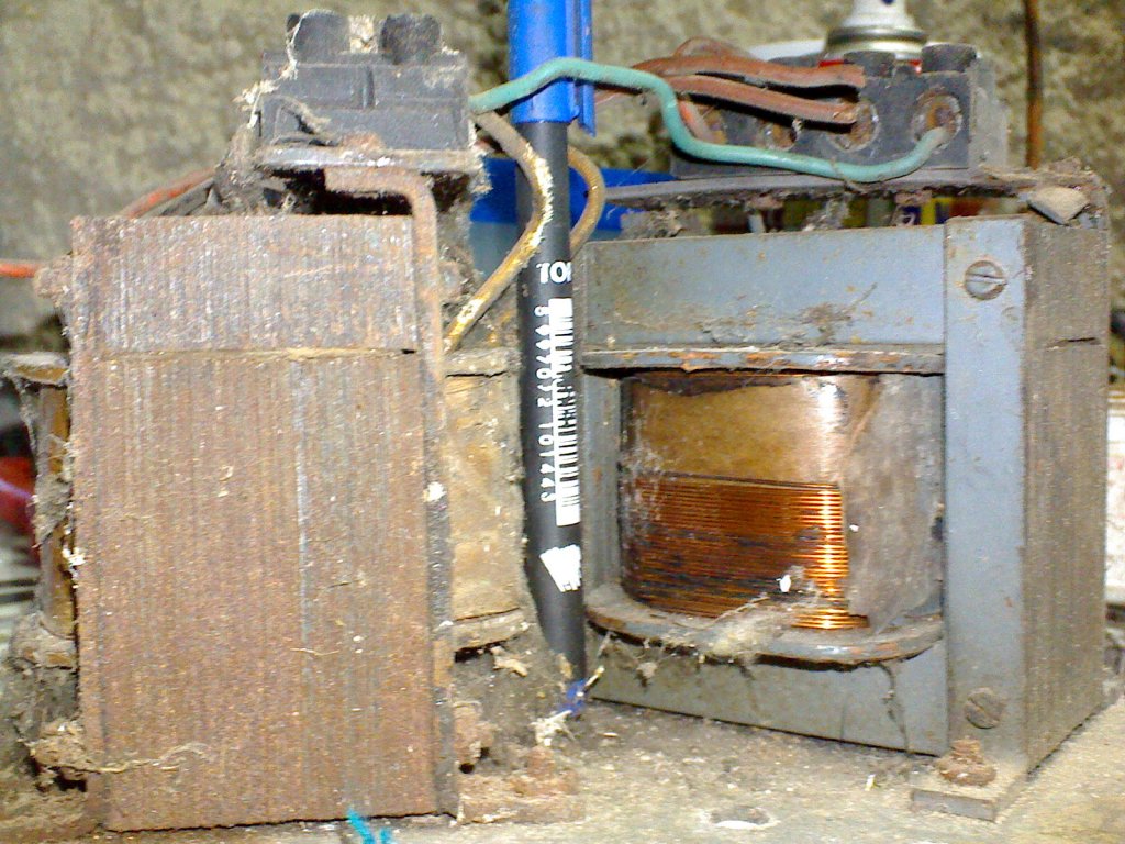

Nincs ott légrés .Azok a lemezek,csak kivül lógak ki egy kicsit .Egyébként, csúsztatva raktam a lemezeket tizesével ,úgy hogy egymást fedjék.új kérdés?

(#) kralikandras válasza kopasz11 hozzászólására (») Dec 22, 2011 /
Itt egy fojtó - jól látható - egyoldalra lemezelt E mag és szemben az I és köte-na a lérés -ezen egy prespánnal van beállítva.

(#) dobo válasza kopasz11 hozzászólására (») Dec 22, 2011 /
rajzolj már egy rajzot hogy hogyan raktad a lemezeket mert érdekel!
Ja és méretezd be hogy lássuk a trafó méreteit paint ben is jó egy móricka rajz.

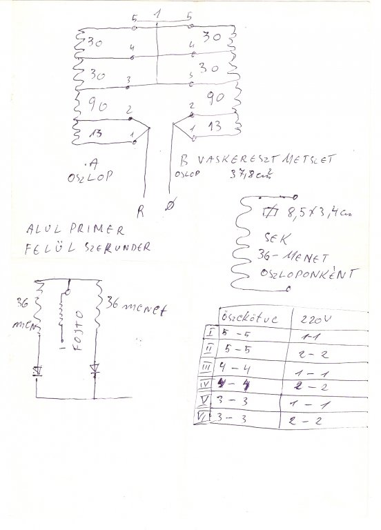

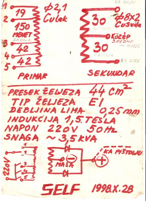

(#) nyekk hozzászólása Dec 27, 2011 /
Üdv .
Két otthon megépített co2 trafó adatai,bekötésekkel.Hátha valaki hasznát veszi
